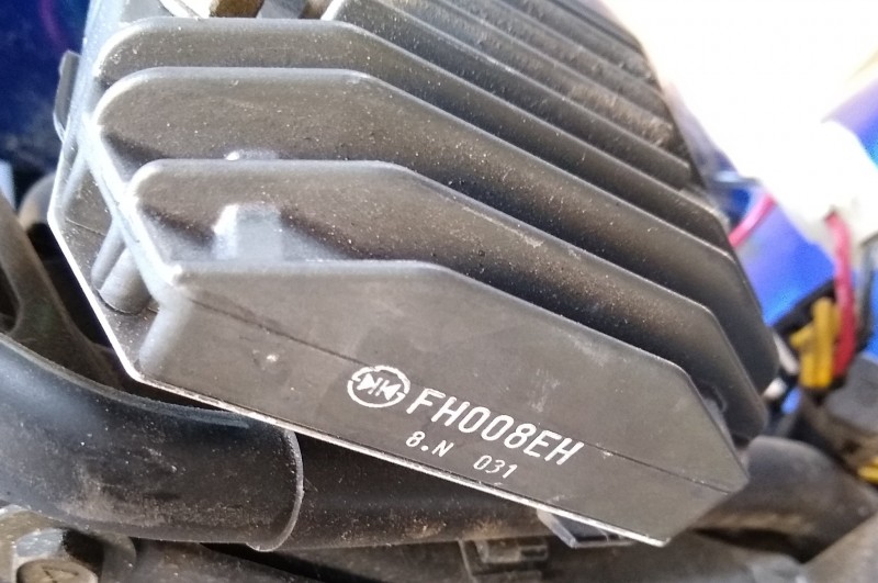

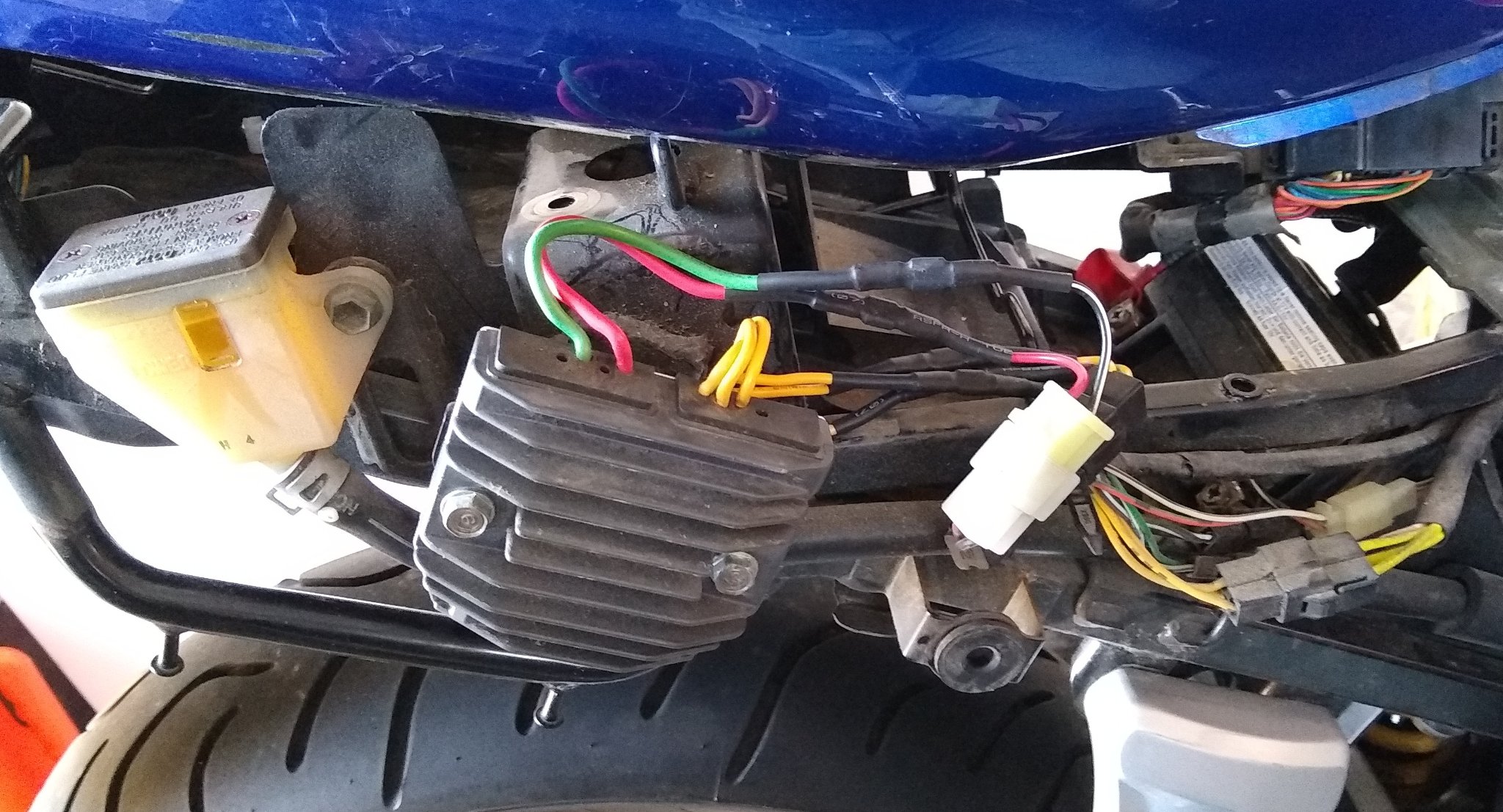

Passenden Regler gefunden.
Ist von einer CBR 1000 RR SC59.
Passt perfekt auf die originalen Bohrungen.
Ladespannung jetzt je nachdem ob Licht an oder aus zwischen 13,8 und 14,7V

Hast du Flachstecker genommen?

Beitrag von PepeK2 » 19.10.2020 17:32
Genau, Flachstecker drauf gecrimpt und Schrumpfschlauf drüber

An der Stelle würde ich möglichst auf Flachstecker verzichten. Das bedeutet man hat eine Mögliche Korrosionstelle mehr im Kabelstrang. Dadurch wird später der Widerstand größer was den Laderegler nur unnötig belastet.
Wenn dann hätte ich die Stelle gelötet und isoliert. ;) bier

Ich muss zu meiner Schande gestehen das ich Lüsterklemmen mit Aderendhülsen verbaut habe, funktioniert schon seit 8-10 Jahren...

Warum wird im Kfz-Bereich so wenig gelötet und so vieles gecrimpt?
Weil Lötstellen gegen Vibrationen empfindlich sind?

Weil crimpen günstiger ist und weniger know How und Werkzeug bzw Ausrüstung Bedarf als jemanden der mit einem Lötkolben umgehen kann. Außerdem entstehen beim löten schädliche Dämpfe welche in der industriellen Fertigung aufgefangen werden müssen. Mit einer ordentlichen Crimpzange kann man wiederholt gleichmäßige "gute" Crimpungen herstellen. Selbst Tante Erna könnte die Stecker eines neuen Ladereglers in Heimarbeit montieren.
Aber mein Einwand bezog sich lediglich darauf nur etwa 4cm vom Stecker entfernt keine weitere Stechverbindung einzubauen. Grundsätzlich machen Steckverbindungen an geeigneten Positionen ja auch Sinn.
