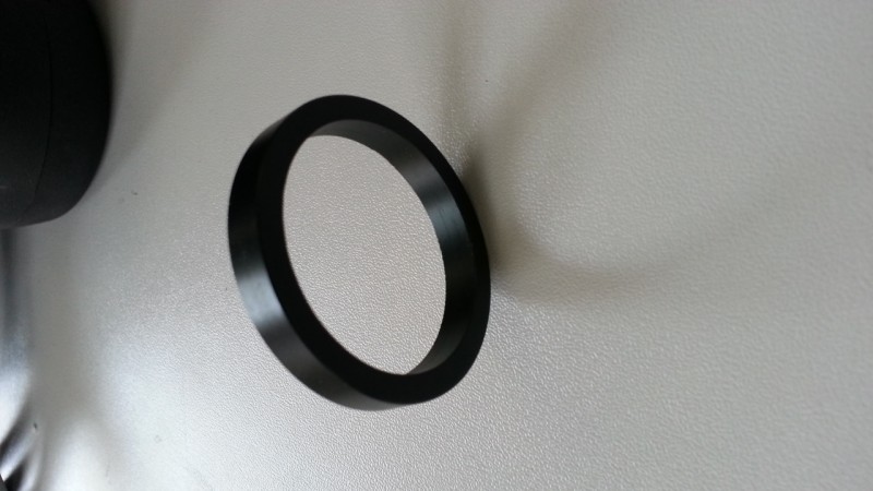

Beitrag von Simsonfahrer » 17.07.2013 15:56
Das ist der erste Ring, hat 41mm. Muss natürlich noch eine Ecke ausgesägt und aufgeklebt werden.

Beitrag von Hasenfuß » 19.07.2013 19:20
Ring ist angekommen. Hoffe, dass ich morgen Zeit finde ihn auf den Rizomagriff anzupassen. In jedem Fall schon mal danke!

Beitrag von 5cyl_freak » 27.09.2013 13:02
Simsonfahrer hat geschrieben:Das ist der erste Ring, hat 41mm. Muss natürlich noch eine Ecke ausgesägt und aufgeklebt werden.
Sally,
Was für ein Innendurchmesser besitzt der Ring denn? habe ich das überlesen? Und hätte da nicht noch ein Einstich reingehört?

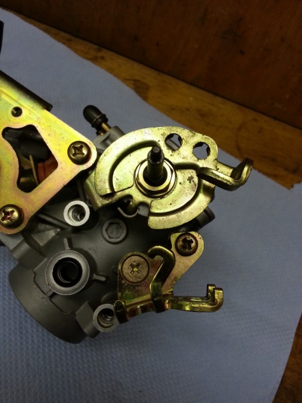

Beitrag von Kolbenrückholfeder » 21.11.2013 16:04
Steffo hat geschrieben:Mal eine Fragte in die Runde!
Wird das dann nicht etwas heikel, wenn man das Gas dosieren will am Kurvenausgang?
Weil V2 ???
Da ist schon was dran, je nach Schräglage und Fahrbahnbeschaffenheit. Die Spätbremser hier werden sicher bemerkt haben, dass mit diesen einfachen kurzen Lösungen schon mal das Gas leicht aufgemacht wird beim festen Ankern zumindest an den Kante-Fahrzeugen.
Deshalb wundere ich mich etwas, dass noch niemand eine progessive Lösung ins Auge gefasst hat, etwa das erste Drittel wie gehabt und dann ansteigend eine deutlichere Beschleunigung des Gaszugs.
Sollte ungefähr so aussehen (dritte/vierte Bild von oben). Das entspräche meinem Gefühl nach eher der jetzigen Motorcharakteristik.

Beitrag von Knubbler » 22.11.2013 8:38
Kolbenrückholfeder hat geschrieben:
Weil V2 ???
Du hast bereits einen Exzenter an Deinem Vergaser/Einspritzbodie, auch wieder ein Grund weshalb sich die SV so schön fahren lässt.
Meiner Meinung nach hat ein Kurzhubgasgriff nichts mit der Zylinderzahl, dem Leistungverlauf oder dem Reifen zu tun, es ist einfach ein Irrglaube seitens des Herstellers.
Es ist ganz einfach, setzt Euch auf Euer Motorad, nehmt den Lenker in die Hand, gebt Vollgas und seht euch die Hand und Armstellung an. Total überdreht und unnatürlich, wenn man jetzt auch noch bedenkt dass in diesem Zustand die volle Leistung anreißt, ist die Fahrzeugkontrolle auf jeden Fall beeinträchtigt.
Ein Kurzhubgasgriff ist auf den natürlichen Handgelenkwinkel ausgelegt und man muss nicht übergreifen, das ist kein Rennsport sondern ein Stück Sicherheit!
Ich bin froh dass ich mir so einen Ring auf meinem Gasgriff gebaut habe und werde bei allen meinen Motorrädern die ich noch haben werde sowas verbauen.

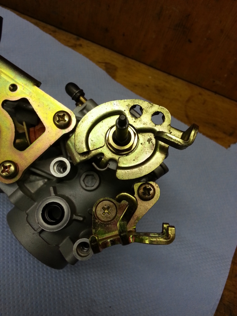

Edit: Bild im zerlegten Zustand
