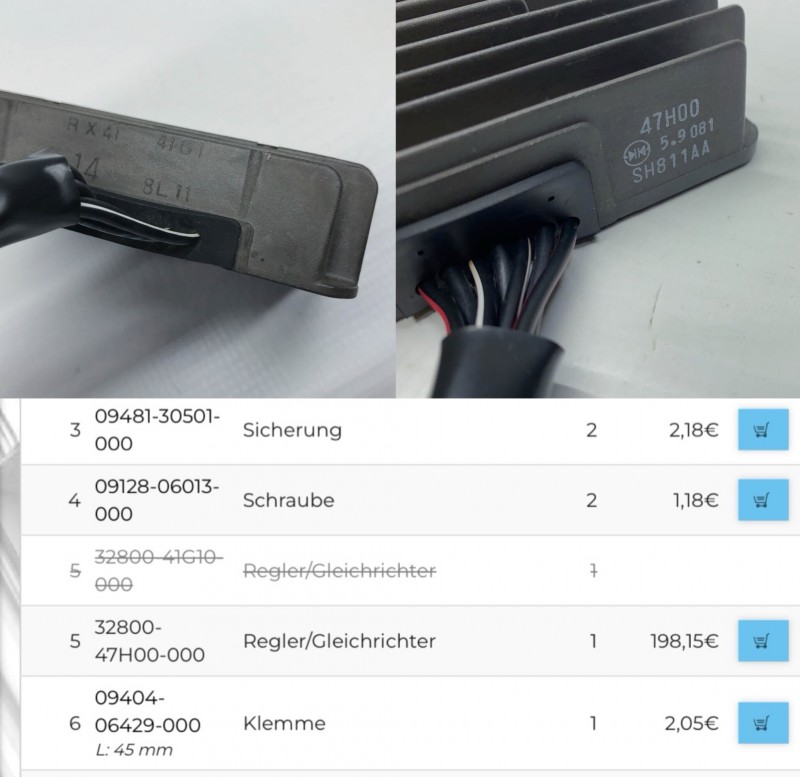

Beitrag von 2blue » 17.04.2024 18:38
Es spricht doch nicht gegen den Regler der Gladius wenn es einer nach der Rückrufaktion ist.
Habe mal etwas gesucht und zwei verschiedene Regler der Gladius gefunden. Einer ist von Shindengen und den anderen kann ich keinen Hersteller eindeutig zuordnen. Ist aber egal, anhand der Teileliste ist der Shindengen der neue und der andere der alte.
schlechter Gladius Regler………………………………………………………………………………………..………………guter Gladius Regler
Jetzt weiß jeder welchen Gladius Regler er kaufen und welchen er nicht kaufen soll.
Hiermit sollte jetzt endgültig Ruhe sein :mrgreen:

Beiträge: 5058
Re: Laderegler sv s
#253
Beitrag von 2blue » 17.04.2024 21:58
Silversurfer hat geschrieben:
17.04.2024 21:15
... dünnes Eis! Denke dran: "Das Bessere ist des Guten Feind!" :alleswisser:
Das ist mir klar, deswegen habe ich mir einen neuen Shindengen MOSFET Regler bei einem seriösen Händler gekauft. Es gibt aber auch genügend Leute die das Geld nicht ausgeben können und die kaufen dann einen gebrauchten Gladius Regler. Jetzt hoffentlich den richtigen.
