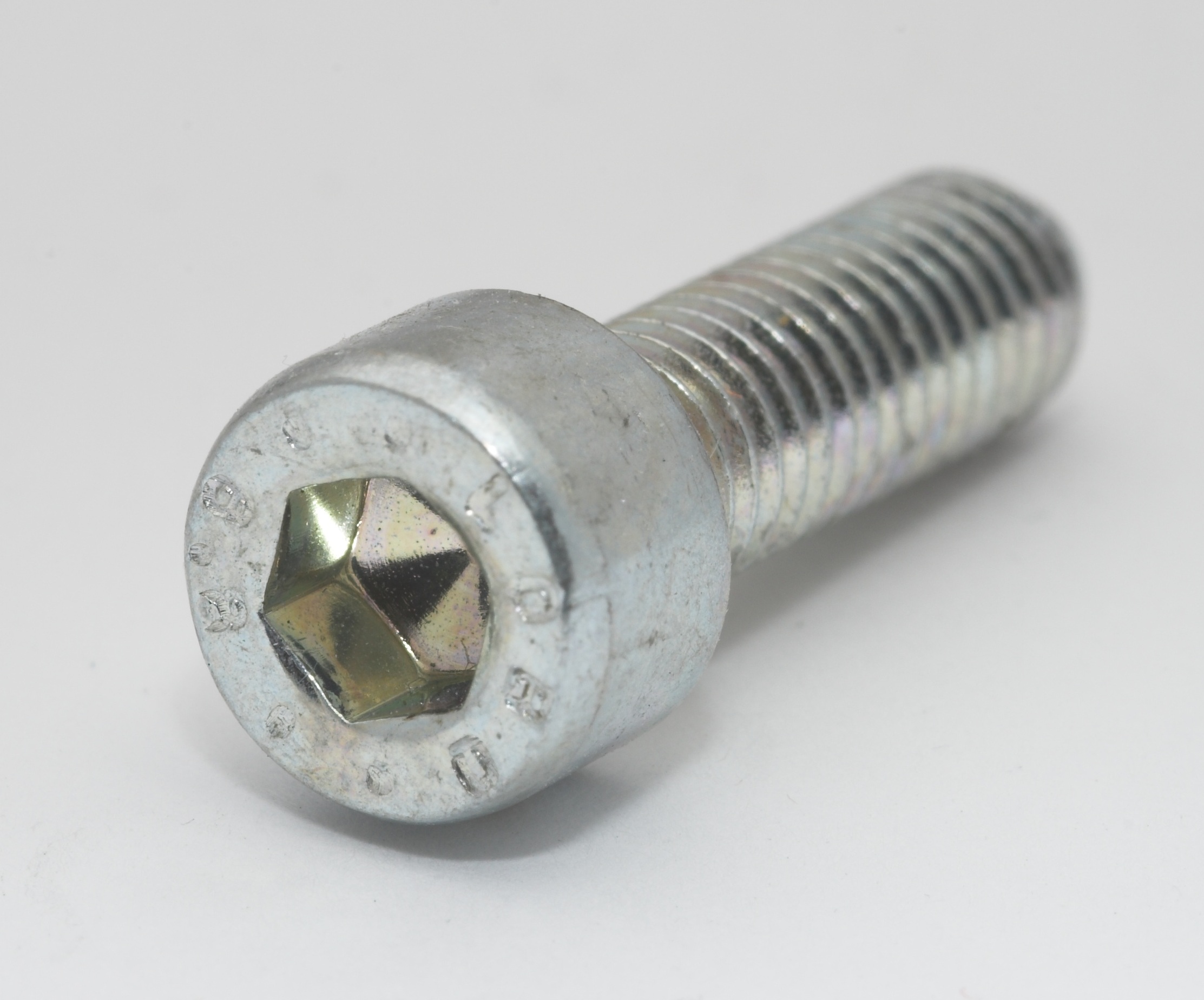

markus hat geschrieben:Ich denke es hat eher mit der "schlecht" Eingeschweißten Schraubenmutter, denn wie schon geschrieben nachdem ich denn Eater einmal ausgebaut hatte und dann mit der Imbus wieder verschraubt habe war das Pfeifen fast ganz weg.
Kann ich nicht bestätigen. Eater mehrfach ausgebaut, und mit diversen Schrauben und Sprengringen getestet. Derzeit ist ne massive Schraube für nen 5er Imbus verbaut. Pfeifft trotzdem fröhlich weiter... Wie gesagt, mit neuem Eater und genauso mies verschweister Mutter pfeifft nichts...

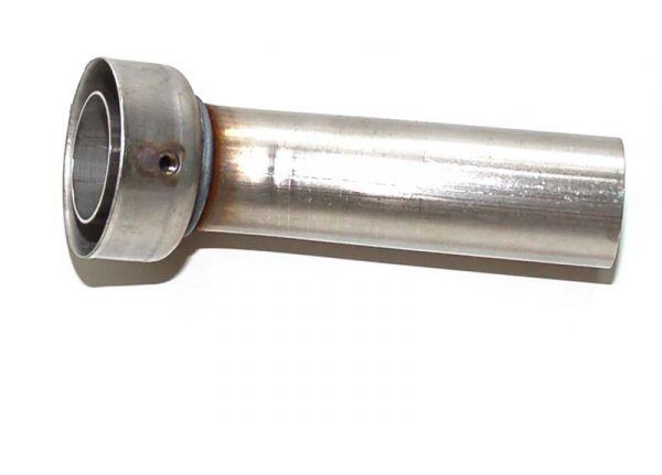

So, werd mich dann auch mal zum club der pfeifenden Leo Vinve Besitzer gesellen :x
Hab mir die 17 Seiten jetzt mal durchgelesen, aber wirklich schlauer bin ich nicht geworden.
Mein Leo hat folgenden db eater
Wer kann mir einen Dichtring oder eine Aluscheibe besorgen die dieses hässliche Pfeifen beseitigt??
Oder gibts jetzt eine ganz andere Lösung?
Vielen Dank schon mal
