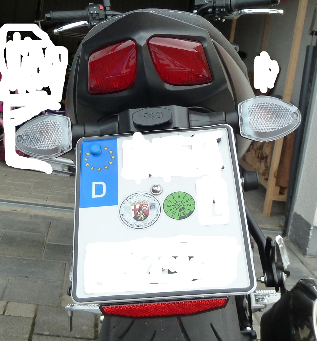

Wie ist das bei dem R&G mit der Kennzeichenbeleuchtung, passt der Anschluß an den vorhandenen, oder muss
da noch was "umgebaut" werden?

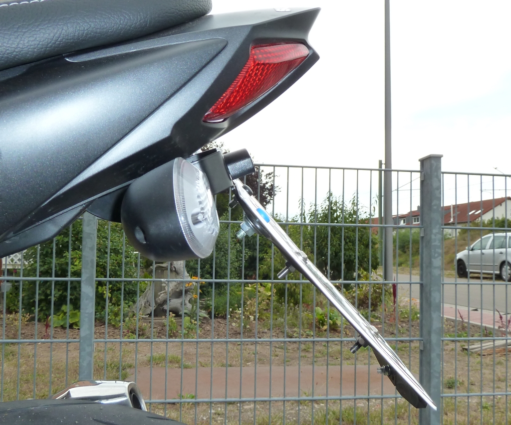

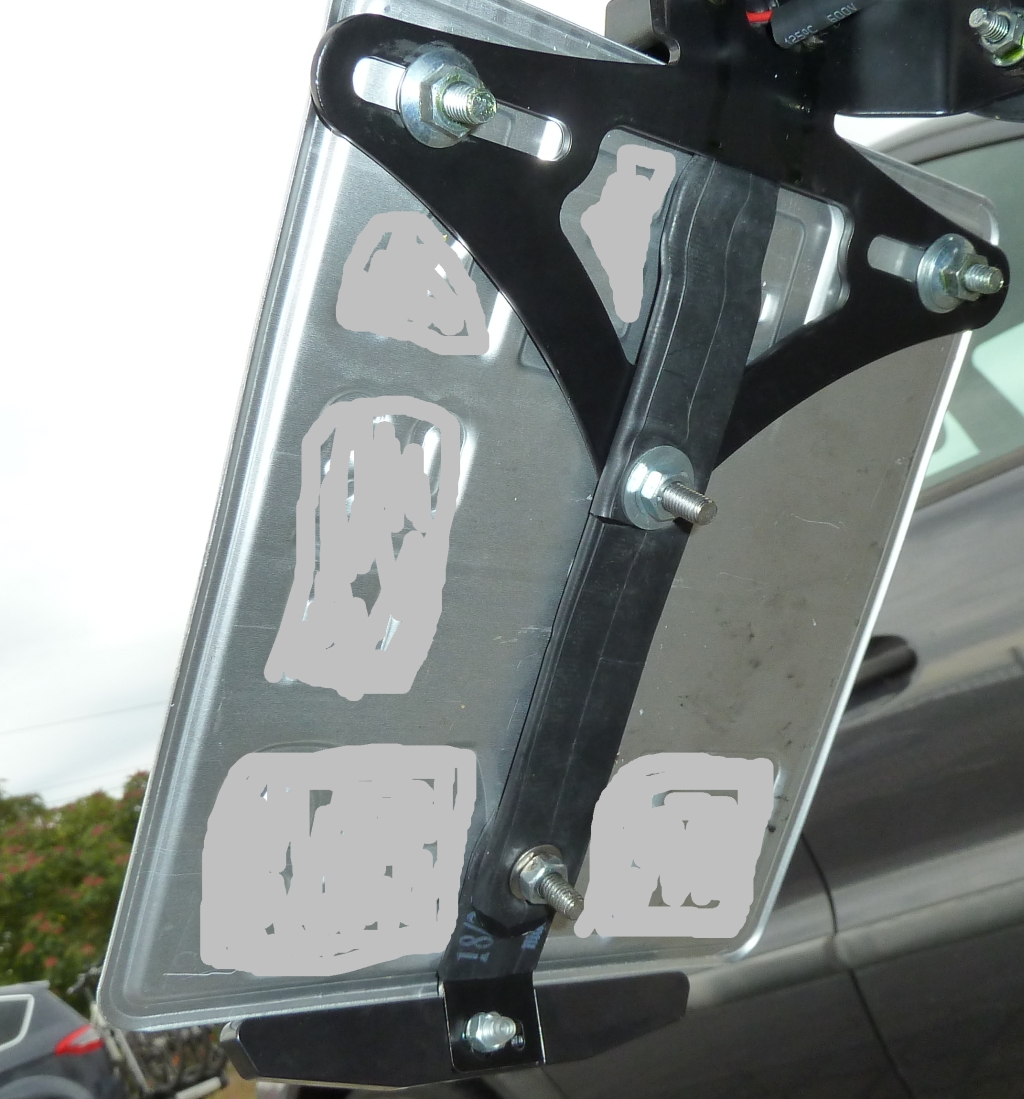

Beitrag von SV650-Franky » 04.09.2016 15:56
Hallo zusammen, es passt alles. Die Kabel des R&G Halters, ohne kürzen, crimpen oder löten. Sowie der Rückstrahler, ohne biegen und Schraubstock. Man verzeihe mir die Entsorgung meiner alten Rennradschläuche als "Antischepperüberzug" und das unkenntlich machen meines Kennzeichen sowie der unaufgeräumten Garage :D :wink:

SV650-Franky hat geschrieben:Hallo zusammen, es passt alles. Die Kabel des R&G Halters, ohne kürzen, crimpen oder löten. Sowie der Rückstrahler, ohne biegen und Schraubstock. Man verzeihe mir die Entsorgung meiner alten Rennradschläuche als "Antischepperüberzug" und das unkenntlich machen meines Kennzeichen sowie der unaufgeräumten Garage :D :wink:
;) bier
Franky ( der nach der gestrigen Mojito Session das Möp heute stehen lässt)
Ähhh sicher das Du da 30° hast?

Beitrag von SV650-Franky » 05.09.2016 12:46
aus_hh hat geschrieben:
;) bier
Nöö :wink: Ich kann das aber noch etwas steiler biegen.

Beitrag von Kolbenrückholfeder » 05.09.2016 13:11
Ich würde mehr in Richtung 30° gehen um unnötigen Stress zu vermeiden.
außerdem würde ich bei nächster Gelegenheit kürzere Schrauben und vielleicht sogar Hutmuttern verwenden. :idee:

Beitrag von SV650-Franky » 05.09.2016 13:18
Kolbenrückholfeder hat geschrieben:Ich würde mehr in Richtung 30° gehen um unnötigen Stress zu vermeiden.
Ja mache ich, ich hatte gerade die längeren Edelstahlschrauben zur Hand. Diese werden aber der Optik willen noch gekürzt und mit Hutmuttern versehen. Das Hinterrad ist aber trotzdem absolut safe.

Sieht ja so weit ganz gut aus, aber wo baust du die seitlichen Reflektoren an?
Sind ja bei Euro4 Pflicht.
Ich bin noch am überlegen wie ich das mache. Ich weiß auch nicht genau ob das nur 15€ kostet wenn die Rennleitung das moniert, oder ob die sogar zur lichttechnischen Einrichtung gehören und die das weiterfahren mit dem Möp verbieten können..

Beitrag von SV650-Franky » 06.09.2016 11:18
Nordic650 hat geschrieben:Hey Franky,
ich habe da mal eine Frage.
Kleine Winkel an die oberen zwei Schrauben rechts und links, welche nach hinten zeigen. Dann die Seitenreflektoren in schmaler länglicher Form parallel zur Rückseite des Kennzeichen, etwas rein versetzt. Die müssen ja nur von der Seite sichtbar sein. Ich bin gerade am überlegen und suchen. Es sollte so ähnlich aussehen wie beim unteren Reflektor für hinten.

Beitrag von aus_hh » 06.09.2016 12:37
Kann man nicht evtl. den Originalen Halter an dem die Strahler schon sind an die Kennzeichenschrauben machen? :denk:
Müsste ich mir bei meiner aber auch mal ansehen. Hatte die erstmal weg gelassen :zwinker:D

Beitrag von SV650-Franky » 06.09.2016 13:46
Das sollte gehen. Sieht aber - wie bereits geschrieben - sch---- aus :x
