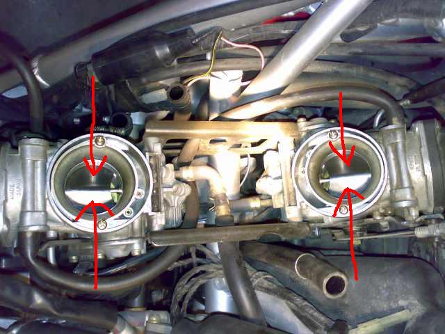

Beitrag von Mabl-deluxe » 27.12.2007 17:01
sodala
habe alles wieder zusammen gebaut bzw nur die löchlein fürn choke gereinigt und neue oringe rein die alten waren hin.
die frage is halt auch ob sich das was ich makiert hab beim bild bewegen soll wenn ich den gashahn drehe oder nicht.
nach oben schieben kann ich es schon, man sieht ja wenn man die plastik kappe runter macht das da ne feder ist und ne membrane.
Anaconda
Beiträge: 2486
Registriert: 16.04.2002 19:14
Wohnort: Bremen
#39
Beitrag von Anaconda » 28.12.2007 13:10
Die Plastikteile sind die Gasschieber, werden durch Unterdruck im Ansaugtrakt geöffnet. Ich hoffe das du die Membranen sorgfälltig eingesetzt hast. Dahinter sind die Drosselklappen, die sollten sich bei Dreh am Gasgriff drehen.

Mabl-deluxe
#40
Beitrag von Mabl-deluxe » 28.12.2007 14:01
joa genau die drosselklappen funktionieren ja..
habe die membrane gar nicht rausgenommen war mir zu gefährlich das ich sie beschädige...
dann passt ja alles
