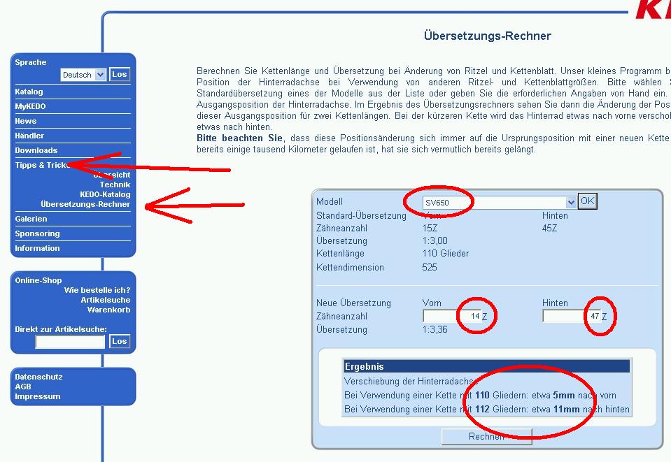

Jonny hat geschrieben:Hast du 110/14/47 oder? Geht das ohne Probleme drauf?
Das kann man unter http://www.kedo.de ausrechnen lassen unter Tips und Tricks -> Übersetzungsrechner
