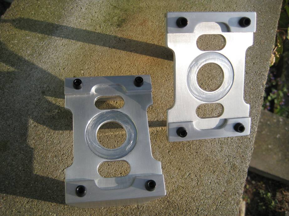

Beitrag von Ludwig » 09.04.2009 21:56
Letzte, etwas geänderte Ausführung:
SV 650 Achseinsteller Neu 2.jpg (110.55 KiB) 1493 mal betrachtet

Wie genau hast Du denn das Loch für die Achse gebohrt?
Wollte mir das auch schon lange umbauen, werde es aber
aus einem Stück fräsen.(auch wenns schade um die Späne ist)
Also dann mal weiter so.
Mfg Uwi

Uwi hat geschrieben: Wie genau hast Du denn das Loch für die Achse gebohrt?
Mfg Uwi
Linksseitig i.F. 19mm, rechtsseitig i.F. 20mm.
Späne? Ich sammel das Zeug ja net. :D

Beitrag von Uwi » 22.04.2009 19:22
Hallo Ludwig,
Erstmal nochmals D A N K E für die geile Idee.
Mein Vater hat "natürlich" prompt meine Achseinsteller gefräst.
Sind natürlich leider noch beim Eloxieren. Habe noch ein bißchen was verändert,
aber sonst alles wie bei Dir. Aus dem VOLLEN fräsen, da hat mir der Alte gleich
einen dicken Vogel gezeigt( viel zu teuer, schade ums Material, da hab ich gut
2-3 Stunden zu tun, usw.)
Also wurden die Teile wie bei Dir aus Einzelteilen gefertigt.
Bilder gibts wenn die Dinger wieder da sind
Mfg
Uwi
