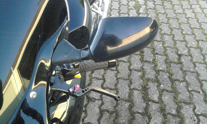

Habe meine auch grad drangebaut. Der Kupplungshebel hat beim "Nicht ziehen" ein wenig Spiel nach oben und unten. Ist das bei Original auch so? Hab das vorm Ausbau der Originalen nicht getestet. So ca. 3-5 mm Spiel nach oben und nach unten im ungezogenen Zustand.
Ansonsten aber Top. Sieht sehr gut aus.

Zieh mal die Schrauben an den Gelenken der Hebel nach. Die sind anscheinend nur Handfest angezogen. Hab die Hebel an meiner TL und nach dem festziehen wackelt da so gut wie nix mehr...

Meinst die Schrauben des Hebels ( also die silbernen ) ? oder die Schraube, mit der der Hebel fixiert wird?!
- Drifter76
- Beiträge: 5069
- Registriert: 21.01.2005 9:46
- Wohnort: FT/MA
Re: Umbau auf China Hebel
Ja, die silbernen.
Aufpassen, die selbstsichernden Muttern von unten sind schlecht zu greifen. Nicht vergnaddeln...

Ok, teste ich morgen mal, danke Dir

Hatte das bei meinen Hebeln auch das die silbernen Schrauben viel zu locker waren. Auf mich machen die beiden Schrauben eh keinen robusten Eindruck. Meint ihr es wäre sinnvoll wenn man die gegen 2 Schrauben ausm Fachmarkt wechselt? Ich mein nicht das die irgendwann brechen .....
Was bei euch immer alles bricht...
Aber ja, kannst du natürlich wechseln, kostet doch nichts...

Schrauben grad mal festgezogen. Waren wirklich sehr sehr locker. Hat wohl der asiatische 8 jährige Monteur nur mit den Fingerchen angezogen.

Und hat es was gebracht beim Spiel, oder wackeln sie immer noch?Schwarzwälder hat geschrieben:Schrauben grad mal festgezogen. Waren wirklich sehr sehr locker.
