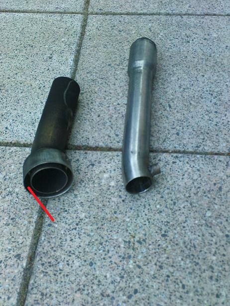

Mal eine "Dumme" Frage ud zwar hab ich den Ring dort reingeschoben(roter Strich),oder habt ihr den DB-Eater ausgebaut und dann den Gummi rum gemacht??
Logan
Beiträge: 353
Registriert: 12.06.2011 15:33
Wohnort: Arnsberg
Re: Lösung für pfeiff geplagte leo vince besitzer
#368
Beitrag von Logan » 26.03.2012 14:10
B3N85 hat geschrieben:Mal eine "Dumme" Frage ud zwar hab ich den Ring dort reingeschoben(roter Strich),oder habt ihr den DB-Eater ausgebaut und dann den Gummi rum gemacht??
Jap, da kommter hin 8)
Hab ich dich jetzt richtig verstanden das der Ring dort hingehört wo ich ihn sowiso schon reingesetzt hab(roter Strich<)
Danke

B3N85 hat geschrieben:Hab ich dich jetzt richtig verstanden das der Ring dort hingehört wo ich ihn sowiso schon reingesetzt hab(roter Strich<)
Danke
Du hast es richtig verstanden :wink:

m4Dze hat geschrieben:
Danke
