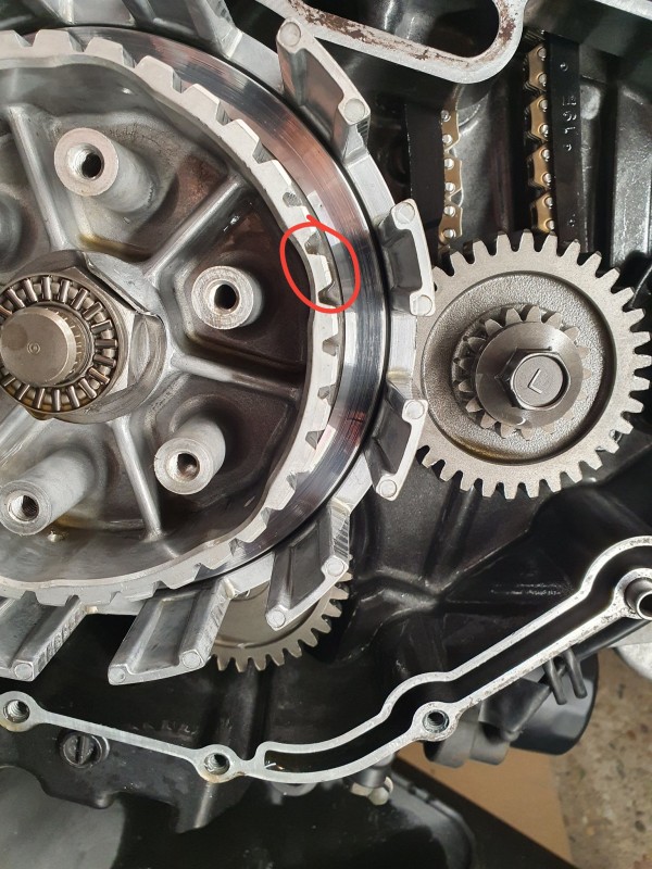

Beitrag von 1K_Leitung » 08.04.2022 17:41
So habe jetzt die Kupplung nochmal halb ausgebaut. Die Bruchstücken haben eine konstante dicke von 1,6mm und eine leichte Kurve. An der Kupplung finde ich keinen Punkt an dem es passen würde.
Da (rot markiert), wäre die einzige Stelle an der Kupplung, aber diese verläuft nicht parallel sondern hat ja innen den kreis. Somit schließe ich die Kupplung aus.

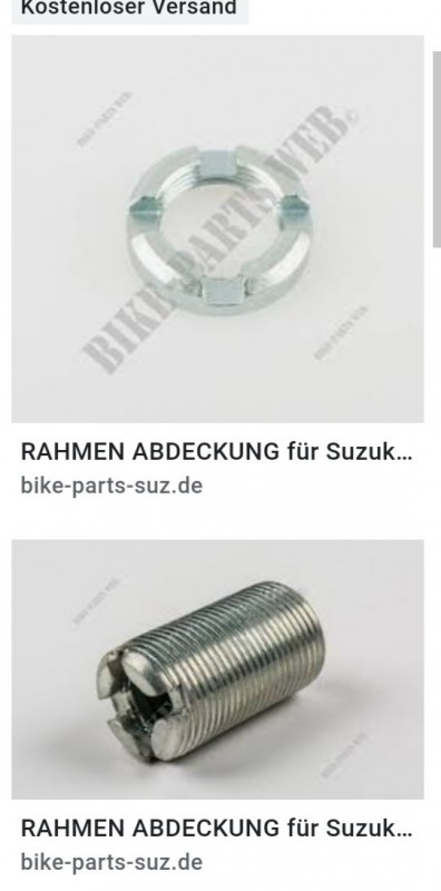

Okay, eine frage hab ich mal zum Thema Nutmutternschlüssel Motor. Ich hab schon im Forum geschaut aber so 100% schlau werd ich nicht. Die sv650 hat am Motor 2 verschiedene Axialverstellersicherungsmuttern und 2 verschiedene Axialversteller. Brauch ich die Schlüssel nur fur die Mutter oder auch für die Versteller?

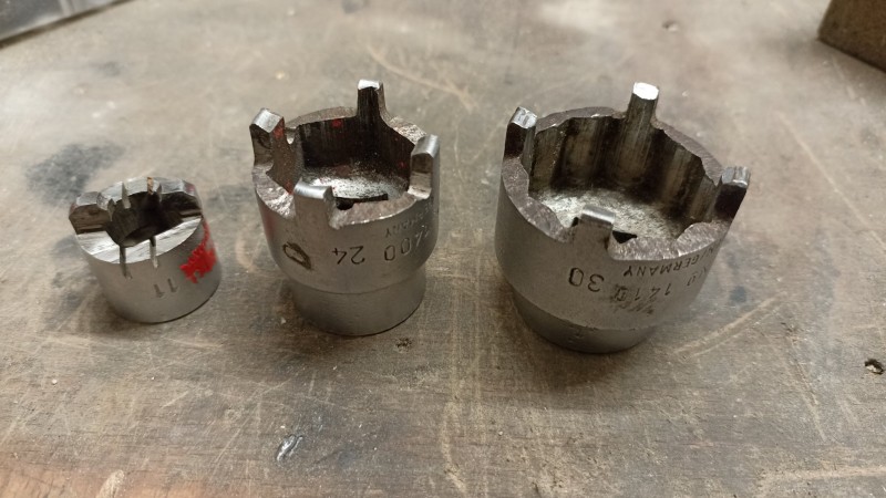

Du brauchst die Schlüssel für die Mutter und auch für den Versteller. Aber der Versteller bekommt nur 15 Nm beim Wiedereinbau. Da kannst du auch ein Stück Blech in eine alte Nuss kloppen. Da reichen 2 Zapfen.
Ich mach morgen mal ein Bild von meinen selbst geflexten.
Der Motor wird quasi im Rahmen nach rechts gegen die Flächen geschraubt. Damit der Alu Rahmen spannungsfrei bleibt werden von links die Versteller mit geringem Drehmoment an den Motor angelegt (Nuthülse) und mit der Nutmutter gekontert. Dann kommt da die normale lange Motor Verschraubung durch.
Wenn du das Buch hast erklärt sich das mein machen wenn du nach Anleitung vor gehst.
https://www.ronayers.com/oemparts/a/suz ... del-x-y-k1
8+9 und 11+12 sind die Versteller die am Kopf alle Nuten haben.
6 und (etwas Versteckt) 10 sind Buchsen die am Motor verschraubt sind und die dann am aussen Durchmesser geklemmt werden. Das ist dann deren Verstellbarkeit

Beitrag von Dieter » 08.04.2022 23:56
So sehen jedenfalls die selbst geschnitzten aus. Die kleinste reicht locker mit den 2 Flügeln. Da kam ich nicht gut dran um 4 zu machen. Die große ist für die Schwinge
