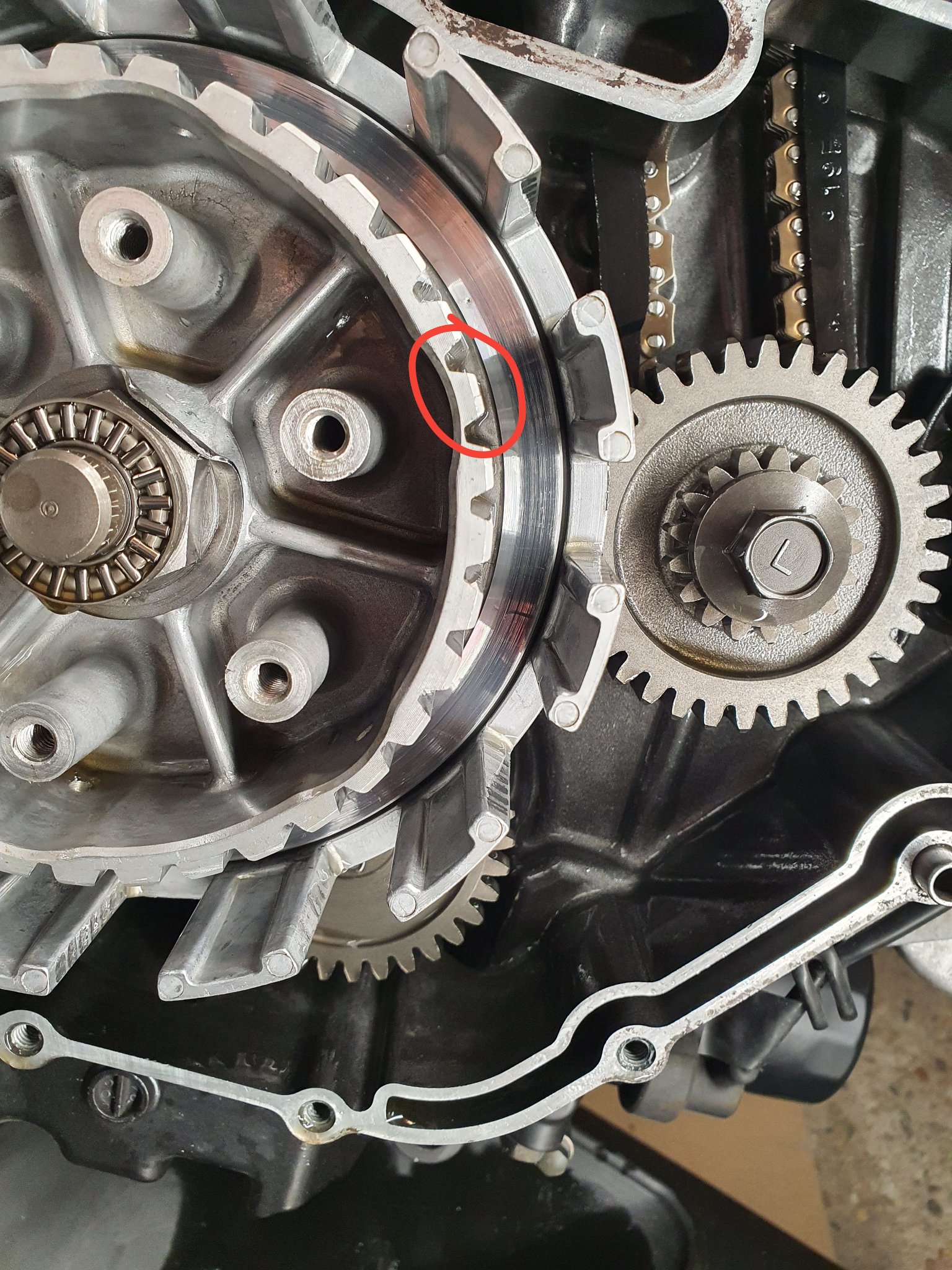

So habe jetzt die Kupplung nochmal halb ausgebaut. Die Bruchstücken haben eine konstante dicke von 1,6mm und eine leichte Kurve. An der Kupplung finde ich keinen Punkt an dem es passen würde.
Da (rot markiert), wäre die einzige Stelle an der Kupplung, aber diese verläuft nicht parallel sondern hat ja innen den kreis. Somit schließe ich die Kupplung aus.

Als ich die Kupplung meinerseits das erste Mal ausgebaut habe, sah alles oem aus, keine Spuren, dass es schonmal gelöst war. Die Mutter wurde zwar nur noch von der Sicherungsscheibe auf der Welle gehalten, aber dafür isse ja da.

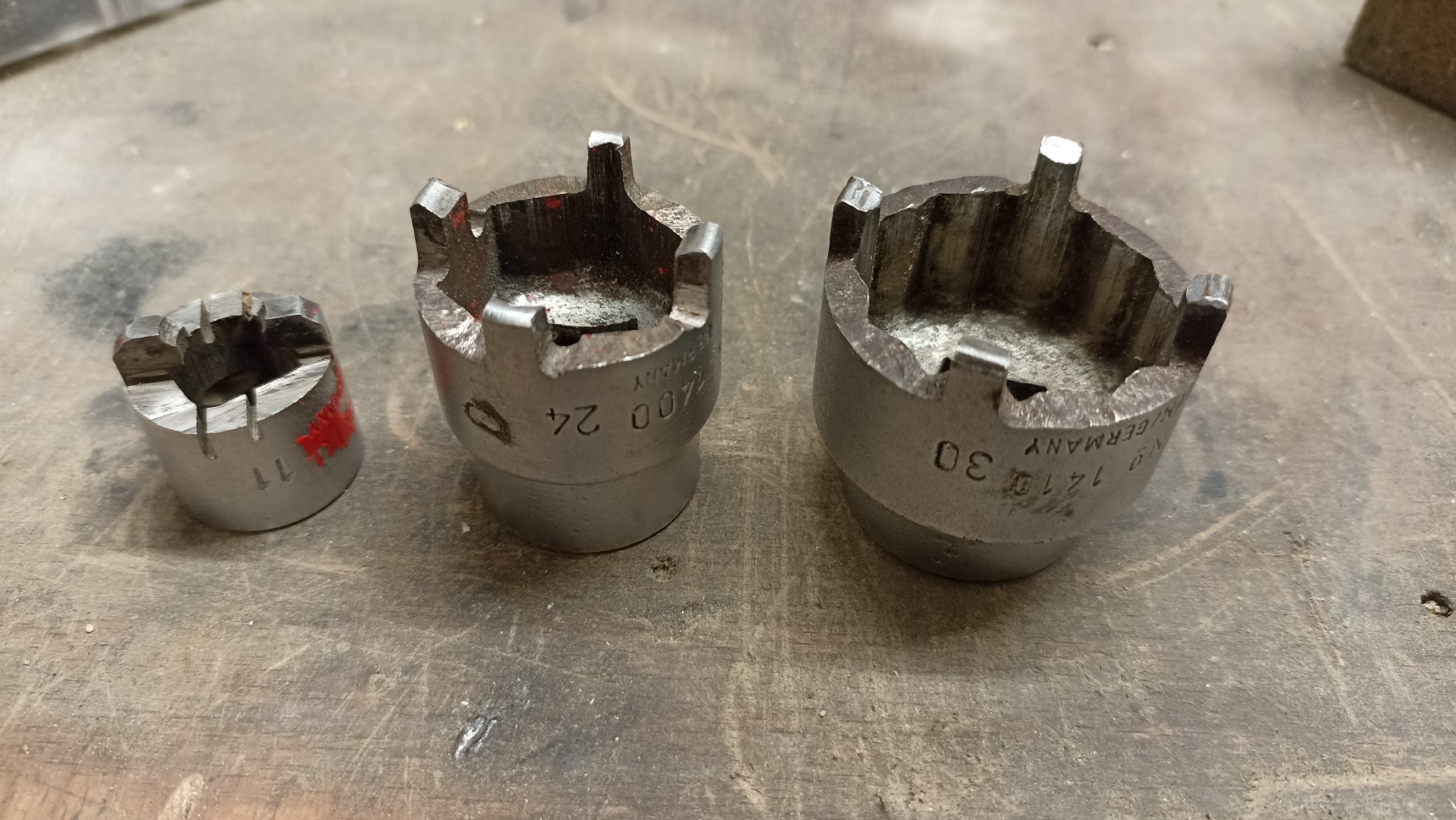

Okay, eine frage hab ich mal zum Thema Nutmutternschlüssel Motor. Ich hab schon im Forum geschaut aber so 100% schlau werd ich nicht. Die sv650 hat am Motor 2 verschiedene Axialverstellersicherungsmuttern und 2 verschiedene Axialversteller. Brauch ich die Schlüssel nur fur die Mutter oder auch für die Versteller?
Alles im Griff
Re: SV650 von neuen Spiegeln über qualmende Batterien bis zur kaputten Ölpumpe
#52
Beitrag von Dieter » 08.04.2022 20:02
Du brauchst die Schlüssel für die Mutter und auch für den Versteller. Aber der Versteller bekommt nur 15 Nm beim Wiedereinbau. Da kannst du auch ein Stück Blech in eine alte Nuss kloppen. Da reichen 2 Zapfen.
Ich mach morgen mal ein Bild von meinen selbst geflexten.
Der Motor wird quasi im Rahmen nach rechts gegen die Flächen geschraubt. Damit der Alu Rahmen spannungsfrei bleibt werden von links die Versteller mit geringem Drehmoment an den Motor angelegt (Nuthülse) und mit der Nutmutter gekontert. Dann kommt da die normale lange Motor Verschraubung durch.
Wenn du das Buch hast erklärt sich das mein machen wenn du nach Anleitung vor gehst.
https://www.ronayers.com/oemparts/a/suz ... del-x-y-k1
8+9 und 11+12 sind die Versteller die am Kopf alle Nuten haben.
6 und (etwas Versteckt) 10 sind Buchsen die am Motor verschraubt sind und die dann am aussen Durchmesser geklemmt werden. Das ist dann deren Verstellbarkeit

Jo Handbuch hab ich, das Prinzip hab ich auch verstanden. Dann muss ich mich jetzt bloß noch um die Nüsse kümmern. Selberbauen hab ich auch schon in Erwägung gezogen... Mal schauen. Bilder wären cool :)

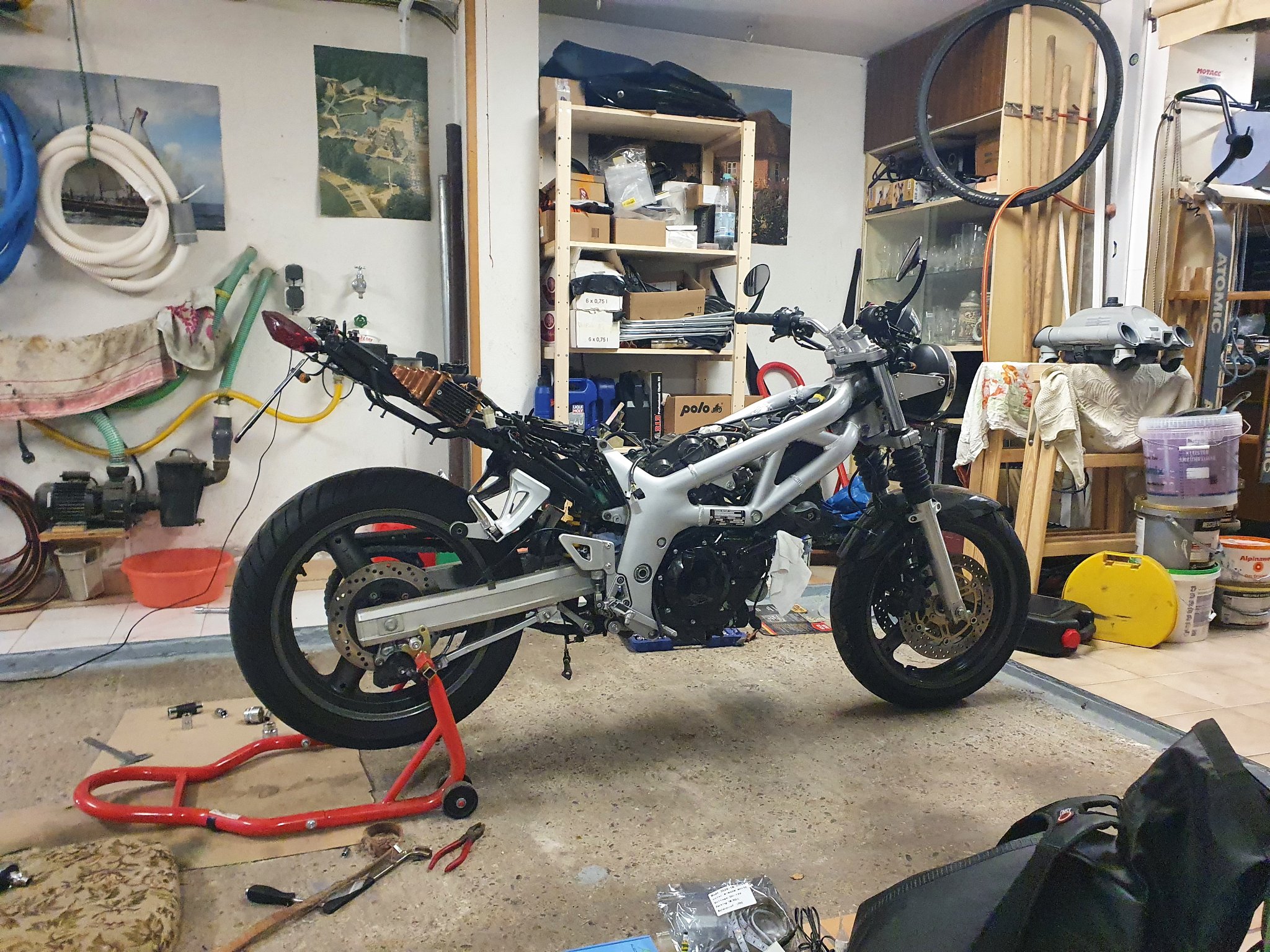

So steht sie erstmal noch n Weilchen rum.

Der „Schraubenkopf“ sieht so aus wie welche bei der Kupplung der KTM meines Juniors. Die ließen sich mit Spitz- und Rohrzange lösen (Spitzzange in zwei der Vertiefungen und mit einer Hand zudrücken, mit der Rohrzange in der anderen Hand die Spitzzange greifen und drehen). Vielleicht geht das ja da auch ohne Spezialwerkzeug.

Ich hab das bei der Schwinge vor Urzeiten mit einem Stahlrohr versucht mit 4 Nasen. Keine Chance.
Nuss passend Flexen ist das beste. Am besten eine 12kant weil dann direkt die Einteilung stimmt.

So sehen jedenfalls die selbst geschnitzten aus. Die kleinste reicht locker mit den 2 Flügeln. Da kam ich nicht gut dran um 4 zu machen. Die große ist für die Schwinge
