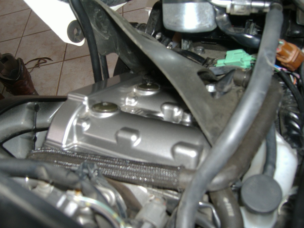

ich habe heute die Batterie zum Laden rausgenommen und da der Sitz sowieso schon weg war, habe ich halt gleich auch die Kerzen gewechselt.
War zwar nicht ganz einfach, ging aber alles ganz reibungslos vonstatten. Das einzige was ich außer dem mitgelieferten Werkzeug benötigte war ein Sechskantschlüssel, den ich in das Ende des mitgelieferten Kerzenschlüssels stecken konnte. Der Kerzenschlüssel geht nämlich so tief rein, dass man ansonsten nicht anwinkeln kann, weil der Zylinderkopf die Bewegung des Gelenks auf dem Schlüssel nicht zulässt.
Bei den seitlich angebrachten Kerzen braucht man den Sechskant nicht.
Werde bald Bilder reinstellen, damit ihr seht, was ich meine.
Also: alle K7-K9 SV 650 Besitzer (also die mit Doppelzündung) können beruhigt sein, denn der Kerzenwechsel kann auch zu Hause prima durchgeführt werden.

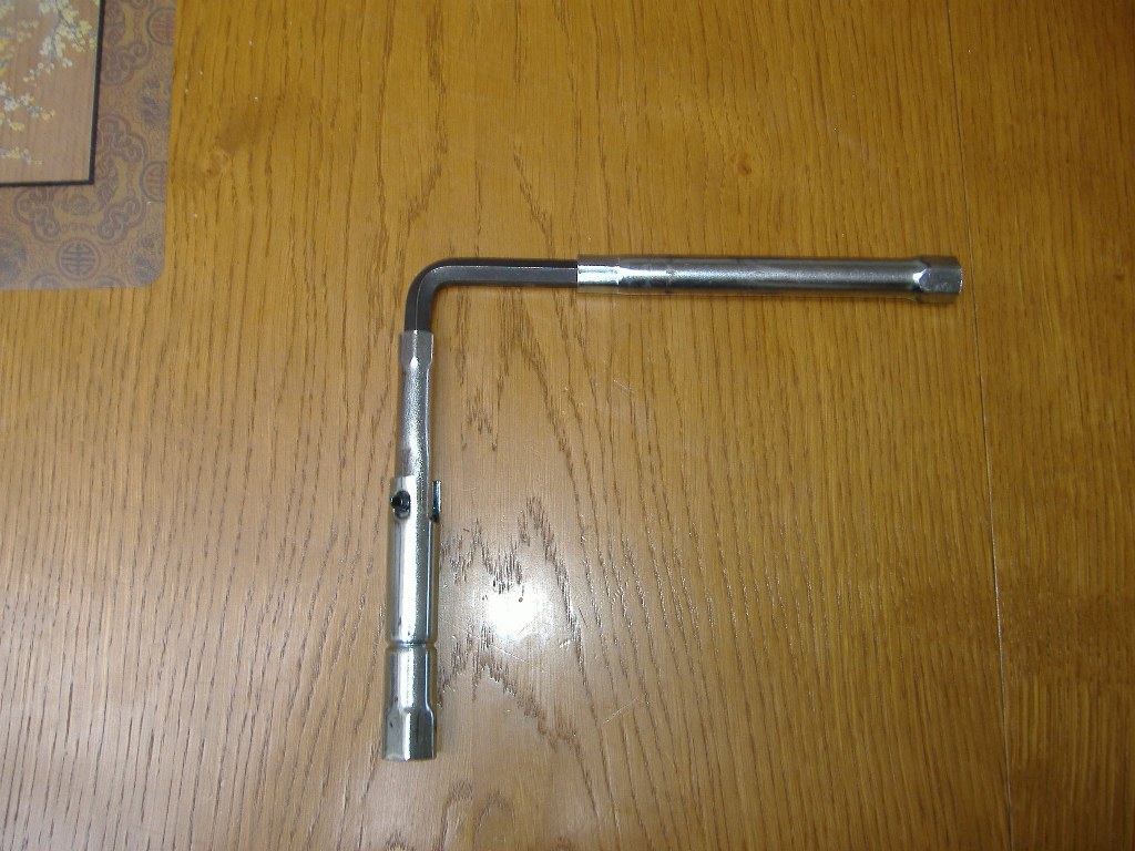

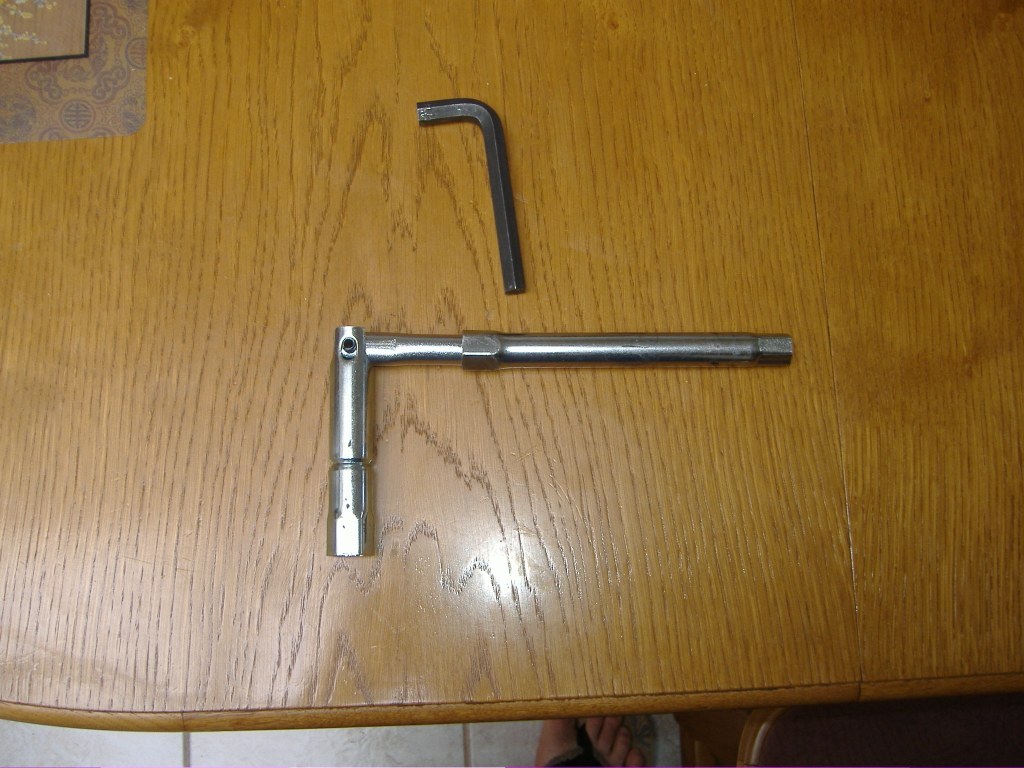

Re: Zündkerzenwechsel
Kerzenschlüssel:
- gyertyakulcs_3.JPG (174.95 KiB) 1398 mal betrachtet
- gyertyakulcs_2.JPG (163.69 KiB) 1398 mal betrachtet
- gyertyakulcs_1.JPG (177.21 KiB) 1398 mal betrachtet

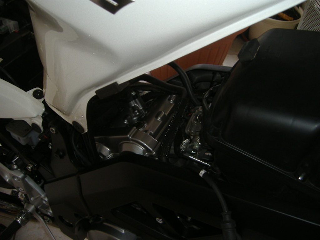

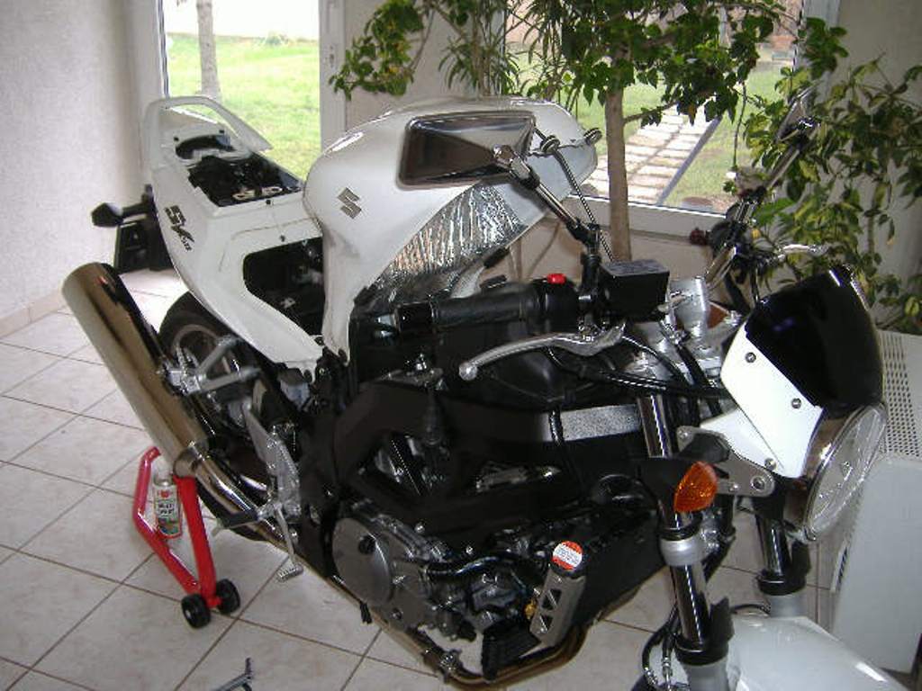

folkmusic
noch ein paar Bilder, vielleicht interessiert's ja jemanden
- jobbról.JPG (153.17 KiB) 1398 mal betrachtet
- hátsó_felülnézet.JPG (152.12 KiB) 1398 mal betrachtet
- teljes.JPG (147.69 KiB) 1398 mal betrachtet

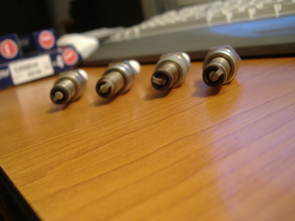

Leider funzt meine Kamera nicht mehr richtig, sprich: ich kann keine Nahaufnahmen mehr mit ihr machen.
Dieses Bild von den Kerzen ist vielleicht noch akzeptabel:
- gyertyák.JPG (162.31 KiB) 1398 mal betrachtet

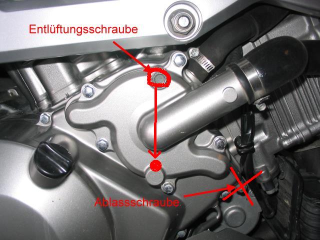

lupaxy
ich hab nochmal ne frage:
entweder ich bin extrem dumm oder ich hab entweder fürs kühlwasser keine entlüftungschraube, oder keine ablassschraube...
ich hab ne K2 und finde nix...
im anhang ist nen bild wie bei mir die schrauben sitzen...
übrigens ist das kein bild von meinem möppi...nur aus der knowledgebase
und wo ist überhaupt das kühlwasser schauglas...unterm tank?
danke schonmal...
MFG
lupaxy
danke schonmal...
MFG
aber weiss denn jemand was zum wechsel des kühlmitels...die ablasschraube müsste doch auf der rechten seite, fast neben etwas unterhalb der entlüftungschraube sitzen oder...wie gesagt fahre K2...vllt gabs da noch keine entlüftungsschrauben
MFG

lupaxy
Bei der Knubbel (99-02) sitzt die Ablassschraube unten auf dem Wasserpumpendeckel. Also genau dort, wo im Foto oben der Punkt ist (über dem Wort "Ablassschraube").
Eine Entlüftungsschraube habe ich an der Knubbel noch nie gesehen.
Wie das bei der Kante genau ist, weiß ich nicht. (das Bild hilft da nicht wirklich weiter)
lupaxy
und was ist das dann für ne schraube, die an dem punkt am bild sitzt wo ich den roten punkt eingemalt hab?
MFG
