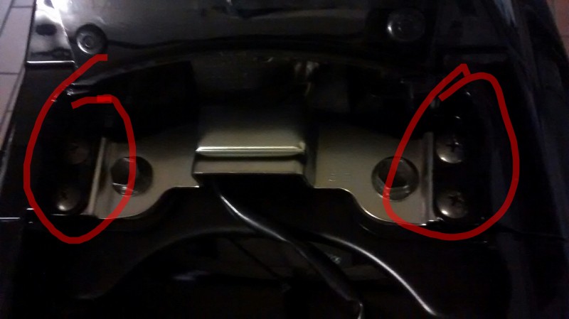

und wenn du den griff erstmal nur abschrauben willst: da musst du nicht die großen sechskantschrauben rausmachen sondern nur diese kleinen kreuzschlitzschrauben an den seiten des metallbügels. e: du kannst dann aber immer noch ganz normal den soziussitz draufsetzen, dafür ist dieser bügel ja da.

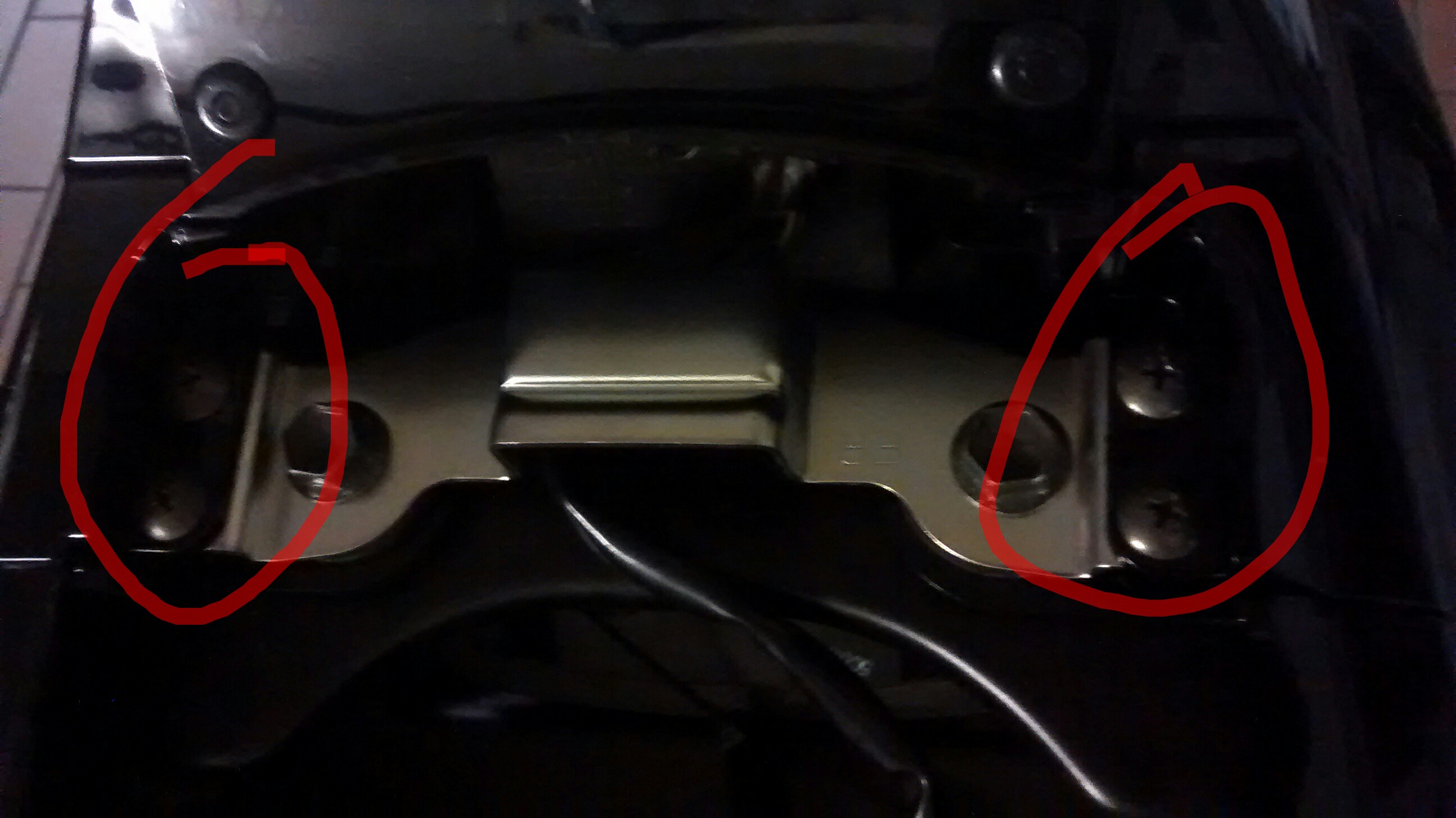

Ohhh maan , danke ich hab die sechskantschrauben versucht abzuschrauben, zum glück hat es nicht funktioniert

Edit: Die Schrauben wie sie auf deinem Bild sind gibt's bei mir nicht. Muss bei neueren Modellen wohl verändert worden sein.. Bei mir gibt es NUR die 2 sechskantschrauben, war grade in der Garage nachgucken

Ach, dann muss man das wohl auch mit austauschen. ich hatte immer gedacht der griff wäre da festgeschraubt, war bei mir halt vom vorbesitzer so. ist aber nicht schlimm! die beiden sechskantschrauben sind halt etwas länger und vielleicht etwas festgebacken. einfach eine mittelgroße knarre nehmen und evtl wd40 dann sollte das gehen.
So eine abdeckung kostet in der bucht so 100-120€. Da sind dann die soziusabdeckungen, die abdeckungen für die haltegrifflöcher und auch das blech mit den neuen bohrungen für die kreuzschlitzschrauben mit dabei.

Der Vorposter liegt mit seiner Annahme nichr ganz richtig, der Haltegriff ist mit den beiden Schrauben befestigt. Der Kollege bringt da etwas durcheinander.
Siehe Pos. 27: https://www.motorcyclespareparts.eu/suz ... 60967.aspx
Mit einem Maulschlüssel wird das kaum funktionieren, dazu muss mindest ein Ringschlüssel, besser ein Steckschlüssel bzw. eine Nuss her.
