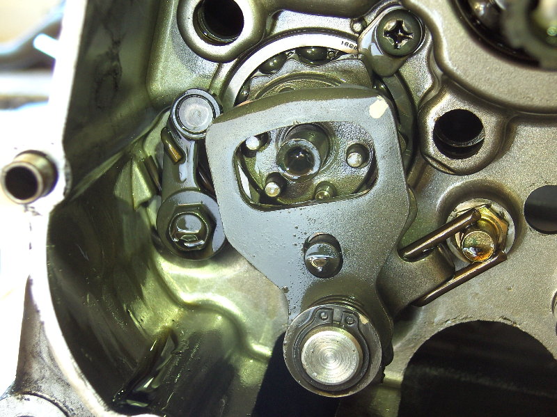

Die Siutation der Schaltung:
Links im Bild die Rolle, welche auf der Nockenscheibe einrastet. Es fühlt sich so an, als dass sich die Nockenscheibe um ein paar Grad zu wenig dreht und die Rolle somit nicht über den Zenit kommt. Die Abhängigkeit mit der Drehzahl gibt mir halt auch Rätsel auf.

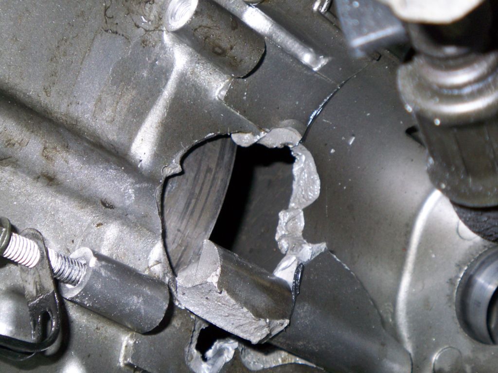

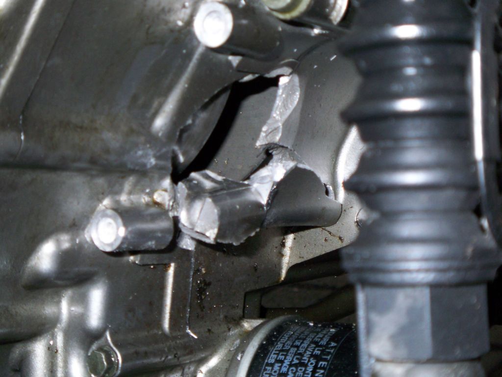

Habe vielleicht das gleiche Problem?!?!?!
Zum Moped: Suzuki SV 650s Bj 04, 13 000 Km
Bin heute mit meiner Suzi gefahren, Schalte vom 2. in den 3. Gang, als plötzlich bei ca 6000 Umdrehung das Hinterrad voll blockiert, Rauch ging hinten raus (wie in der Formel 1). Beim abstellen hab ich dann das übel geshen ein Faust großes Loch unten im Getriebe, etwa hinterm Öl Kühler.
Mein Glück war, dass es auf gerader und trockener Strecke passiert ist. In einer Kurve oder bei nässe, wäre ein Struz unvermeidbar gewesen.
Öl Stand vorher überprüft, völlig in Ordnung. Kein Leistungsverlust oder seltsame Geräusche vorher. Null Anzeichen, Wasser Temperatur normal!
Immer schön warm gefahren. Ich bin ratlos!
Bin leider kein Schrauber und traue mir nicht zu den Motor zu zerlegen. Kann durch ein defektes Gangrad so ein kapitaler Motorschaden entstehen. Wie gesagt ein Faust großes Loch im Getriebe
lg Sebastian

Klingt definitiv nicht gut, allerdings sitzt das Getriebe hinten am Motor, dort wo das Ritzel rausschaut.
Hast du irgendwelche Teile in der Nähe gefunden? Irgendwas muss das Loch ja verursacht haben. Dürfte dann ja ein Pleuel oder sogar Kolben sein. Sonst hätte es wohl auch nicht geraucht.
Mein Beileid :(

Habe keine Teile gefunden, geraucht hat es weil das Öl vorne aufm Krümmer gelaufen ist. Bin nur Fahrer, keine Schrauber :cry: , das Loch ist unter dem vorderen Zylinder.
Muss ich meine Suzi echt zum Schrottplatz bringen? Wahrscheinlich, oder? Das darf doch bei einm 4 Jahre alten Motorrad mit gerade mal 13000 Km nicht passieren. Das muss doch ein Materialfehler sein!

Beitrag von benelli25 » 07.09.2008 11:33
Hab mal ein paar Bilder vom kleinen Loch gemacht, ist direkt hinter dem Anlasser

Bei Benelli25 sind beide Motorgehäusehälften im Eimer. Mit Motorrevision ist da nichts wirtschaftlich Sinnvolles zu machen. Austauschmotor wird die einfachste und Beste Lösung sein.
