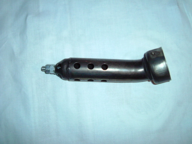

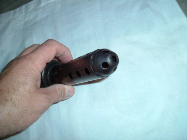

Habe meinen DB-Eater modifiziert.
Da der orginal DB-Eater am Leo komplett durchlässig ist ,und man gefahr läuft bei einer intelligenten Kontrolle per Zollstock durchzufallen ist der Alternative DB-Eater eine echt gute Lösung.
Und wenn man angst hat dass der DB-Eater Leistung kostet durch weniger Öffnungen als der Orginale für so einen Fall habe ich meinen verändert. Gleichzeitig habe ich eine Lösung diese Veränderungen zb. zum vorfahren beim Tüv oder Polizei wieder kurzfristig rückgängig zu machen.
Siehe nachfolgende Bilder
- Modifizierungen deaktiviert durch Schraube
- DSCF5229.JPG (118.33 KiB) 3726 mal betrachtet
- Modfizierter DB-Eater mit Zusatzbohrungen
- DSCF5240.JPG (117.03 KiB) 3727 mal betrachtet
- Standart DB-Eater
- IMG_6803 Forum.jpg (115.87 KiB) 3728 mal betrachtet

ein schelm, wer beim anlick des eaters böses denkt
† R.I.P †
Re: Lösung für pfeiff geplagte leo vince besitzer
@SvFaxe: Ich wäre über so viel Löcher nicht glücklich
Aber warum böses denken?
Viele Menschen sind zu gut erzogen,um mit vollem Mund zu sprechen,aber sie haben keine Bedenken, es mit leerem Kopf zu tun.
Gelöschter Benutzer 431
*in Fachkreisen auch als Dildo-eater bekannt*SvFaxe hat geschrieben:ein schelm, wer beim anlick des eaters böses denkt
MO hat geschrieben:*in Fachkreisen auch als Dildo-eater bekannt*SvFaxe hat geschrieben:ein schelm, wer beim anlick des eaters böses denkt
ich wollts nich sage
† R.I.P †
