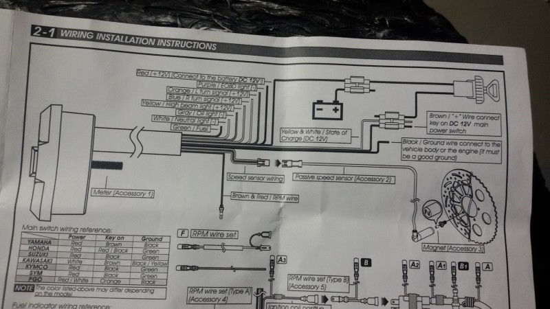

Hier ist mal ein Bild des Schaltplans für den Tacho:
Ich habe das + lediglich an das Zündungsplus angeschlossen.
Wenn ich mir den Plan genauer anschaue muss doch aber das + vom Tacho einmal DIREKT an die Batterie. Dann in die Lampe (wenn ich das Zeichen richtig Deute) ? Das ergibt für mich wenig Sinn. Von da ab soll es weitergehen in eine Klemme in der auch das Kabel für den "main power switch" geklemmt ist. Ist damit dann das Zündungsplus gemeint?
Irgendwie werde ich aus dem Schaltplan was die Verkabelung des roten + kabels anbelangt icht schlau. Der Rest ist ja eindeutig mit orange für "L Turn signal" usw.

Also so wie ich das verstehe muss ROT an das + der Batterie und BRAUN an Zündungsplus. Das GELB/WEISSE ist für das Voltmeter, kommt ebenfalls an Zündungsplus.
Dann sollte das funktionieren.

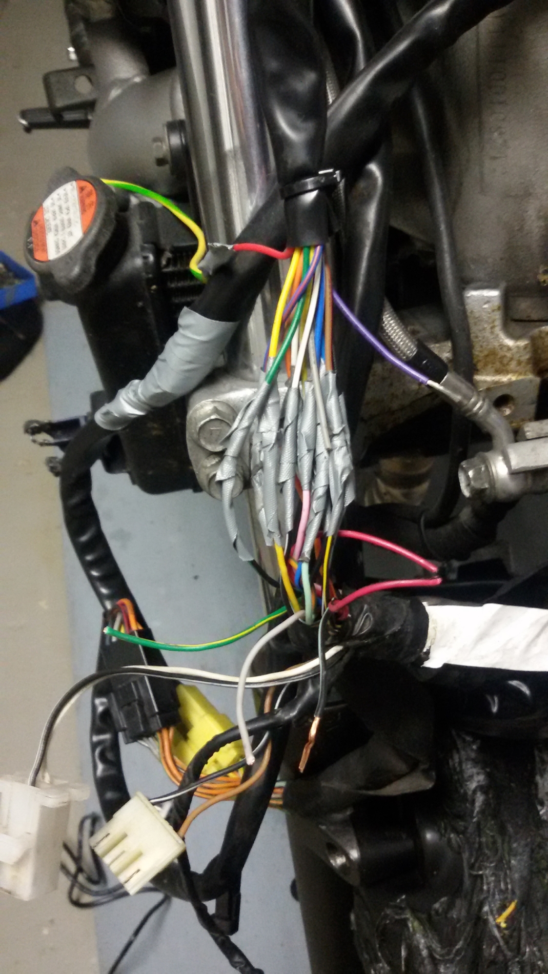

Hier mal ein Bild:
Eins der 2 Roten Kabel ist ein Rot-Schwarzes, erkennt man glaube ich nicht so gut.
Der weiße Stecker der noch wegsteht ist für das normale Licht, der kleinere für ein LED licht das dran war.
Wofür das Grün gelbe ist weiß ich jetzt nicht. das besagte Schwarz-Blaue fehlt ja auch.
Weiß zufällig jemand weiter?
Auch zu der Frage wieso das Rücklicht nicht ausgeht?
Edit: schwarz blau ist gefunden..hab es für schwarz weiß und somit masse gehalten. War schwer zu erkennen da es ein sehr helles blau ist
Das Graue Kabel ist übrigens für die Beleuchtung hinten. Laut Schaltplan geht es ins zündschloss und von dort in den alten Tacho wenn ich den Schaltplan richtig lese. Im neuen Tacho hab ich aber kein Kabel für die Heckbeleuchtung. Also was tun? Habs ans Zündungsplus geklemmt ohne Ergebnis. An Masse geklemmt mit dem Ergebnis das sie Sicherung rausgeflogen ist (hatte zum Glück noch eine in dem kleinen Kästchen drin).

Vielleicht hilft das weiter:
PIN-Belegung_Knubbel_S.pdf
(12.41 KiB) 115-mal heruntergeladen

Ja danke!! Jetzt weiß ich wozu die übrigen Kabel sind. Und ich weiß das ich umsonst ein Kabel bis an die Batterie verlegt hab weils extra ein + gibt vorne :D
Jetzt verkabel ich mal alles. Leider hab ich am neuen Tacho kein Kabel für die Beleuchtung! Weiß jemand wohin ich das graue Beleuchtungskabel verbinden muss?
