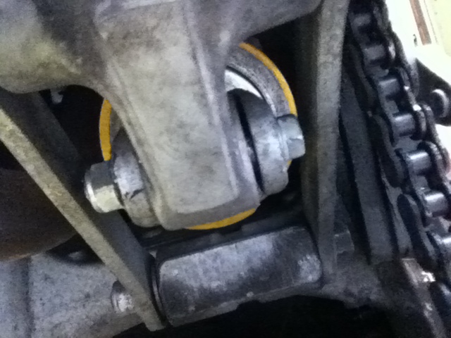

Beitrag von Wiederholungstäter » 20.09.2015 12:26
Hi, danke das Bild hilft. Prinzipiell wäre natürlich ein GSX-R Federbein mit passender Schraube dabei das Einfachste, aber die Umlenkhebel wollte ich jetzt nicht mit Scheiben unterlegen, in dem Fall dann lieber die kürzere Kawasaki-Schraube nehmen, verständlicher so? ;) bier Du hast nicht zufällig die Länge der Suzuki-Schraube unten parat?
Gruß vom W.

Jetzt stifte ich mal komplette Verwirrung:
Mit Maß.jpg (107.95 KiB) 5596 mal betrachtet
Grade gemessen.

der groß Vater hat recht. Es muss zwischen die Knochen passen. Das war bei meinem dl Bein so und jetzt aa uch beim wilbers. Das gibt das Maß vor. fertig...

Daher wird eine Maschinenschraube l=55mm L=61mm mit selbstsichernder Mutter und Unterlegscheibe eingesetzt und mit 50Nm angezogen.
Die Unterlegscheibe kommt nicht unter die Mutter sondern unter den Schraubenkopf. Die dient lediglich dazu den Überstand der Schraube an der Mutterseite so gering wie möglich zu halten.
Die 17G Knochen (K4) haben bei mir einen Abstand von 67mm zueinander und keine 70mm wie oben angegeben. 8O
