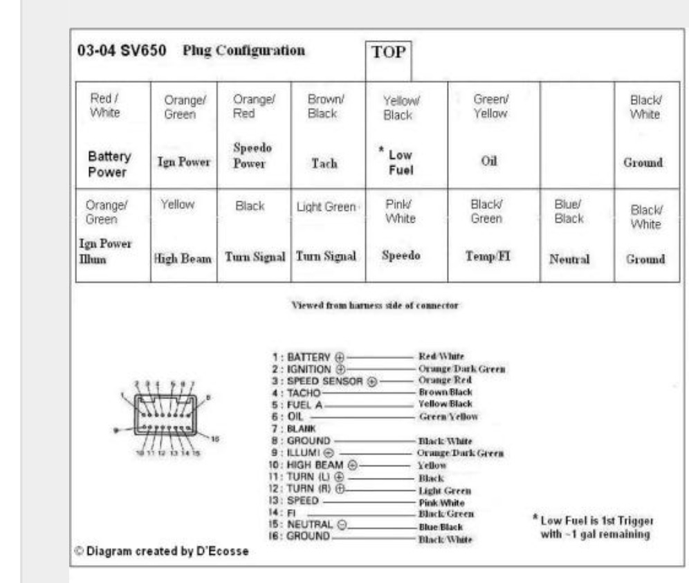

weiß zufällig jemand die Belegung der Einzelnen Adern vom Kabelbaum der zum Tacho geht? Danke schon mal :)

meinst du so?

Genau, super vielen Dank, wenn mir jetzt noch jemand sagt was der unterschied zwischen den 2 Orange Grünen Leitung ist wäre das schon super, benötige nämlich für ein Navi ein Zündungs Plus und der ist ja Orange Grün, davon sind aber 2 vorhanden. Schonmal vielen Dank

Eines ist direkt die Zündung und das andere ist das Licht.
Geht beides bei Zündung "ein" an.
Glaub da is egal welches der beiden zu anzapfst.
Re: Kabelbaum zum Tacho SV650S K3
Beitrag von Triple7 » 14.10.2015 12:21
Eines ist direkt die Zündung (Pin2) und das andere ist das Licht (Pin9).

Ich sehe du bwegst eine S, wenn du noch mehr Last über das Zündschloss anklemmst, denke an den grünen Stecker ..... :PC:
Ich würde das grundsätlich über ein Relais schalten auch im Hinblick auf zukünftige Verbraucher die vielleicht noch kommen. :idee:

Ich habe mir einen Doppel-USB-Stecker an mein Bike gebaut und ich hab einfach vom Abblendlicht abgezweigt...geht auch nur bei Zündung "ein" erst an.

Aber auch hier gilt das von Kolbenrückholfeder gesagte.

Auch wenn bei Dir bislang nichts passiert ist, ändert das nichts an der grundsätzlichen Misere. Ein zu gering bemessener Steckverbinder bleibt auch bei Mehrbelastung zu gering bemessen. Mehrbelastung erhöht nur das Ausfallrisiko um ein paar Prozentpunkte.
Richtiger ist es halt, den Mangel gleich mal zu beseitigen.

@ BadBiiB: Du fährst eine N, das sollte nicht in einen Topf mit der S geworfen werden wen es um die elektrische Last geht......
