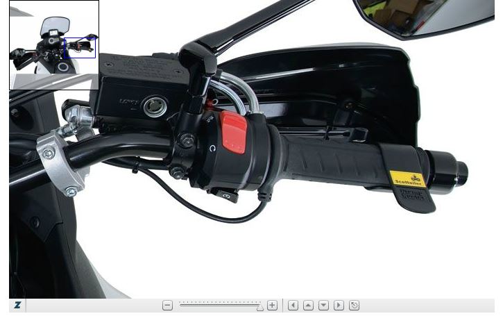

In dieser Stelleung des Kabelabgangs vom Griff hindert der Griff nicht bei einer Vollbremsung mit geöffnetem Gasgriff? Hört sich bescheuert an aber achte bitte drauf. Die Bremse ist die wichtigste Hardware an einem Motorrad und die muss in absolut jeder Lebenslage bedienbar sein.
Die abgebildete Kabelschlaufe halte ich für etwas zu kurz.

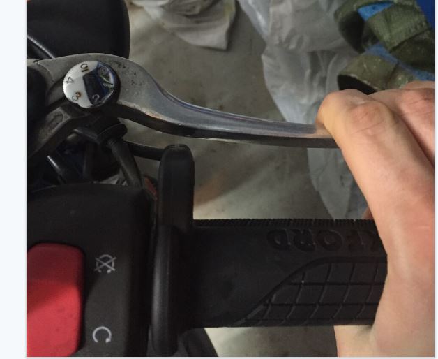

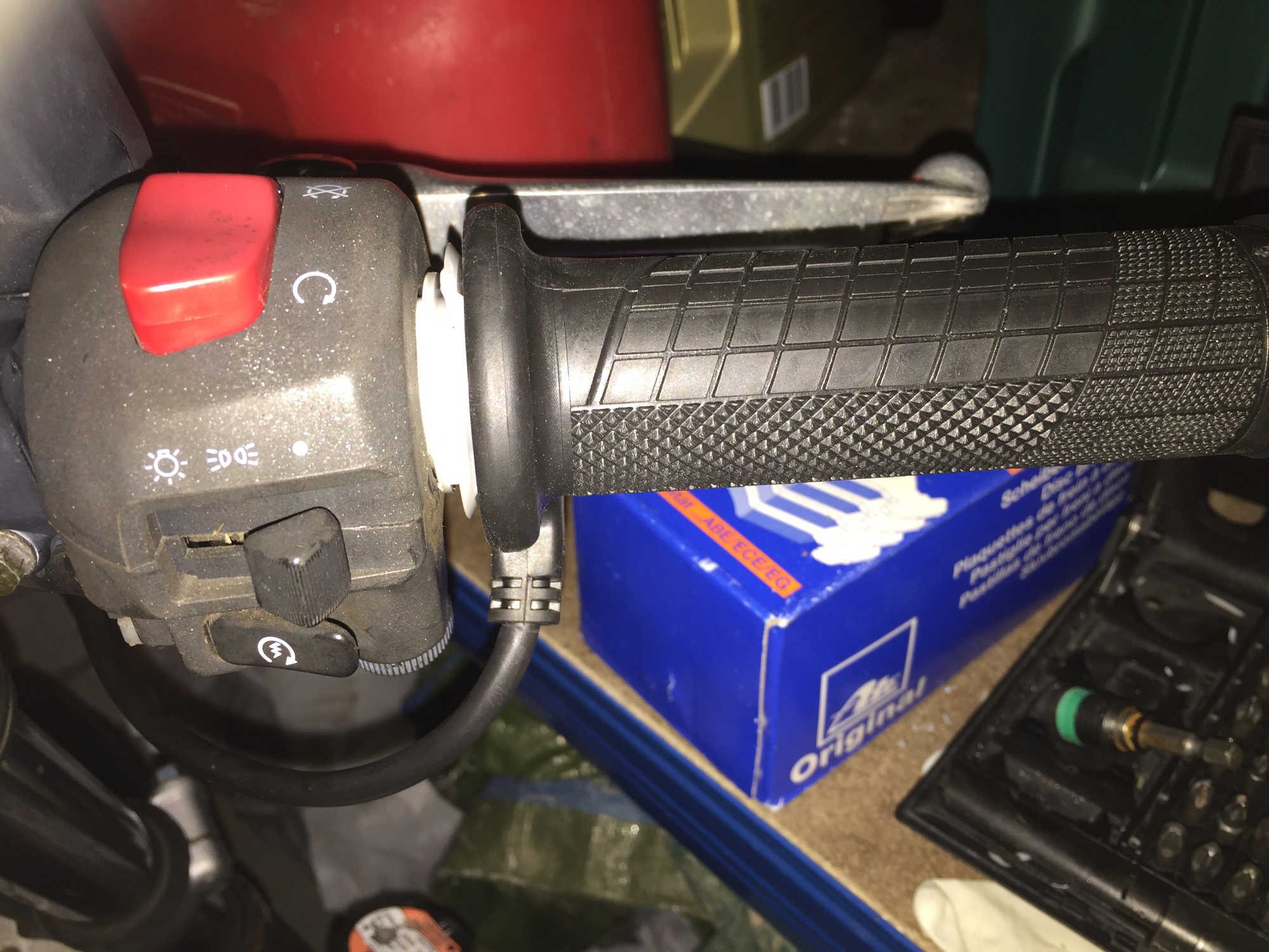

brauch nochmal Eure Hilfe.
Hab nun die Wulst entfernt und der Heizgriff ist nicht zu kurz.
Allerdings bin ich mir nun unsicher über den Kabelabgang des Heigriffs am Gasgriff.
Wenn der Gasgriff nicht gedreht ist, kein Problem. Wenn aber der Gasgriff voll aufgedreht ist , ist
nur noch wenig Platz zwischen Bremshebel und dem Kabelabgang. Auf dem Bild ist das gut zu sehen, ich
hab den Gasgriff voll aufgedreht und den Bremshebel so stark wie möglich gezogen. Ich hab nun die
Befürchtung das sich der Bremshebel irgendwann weiter nach hinten ziehen läßt und dann ansteht?
Sind die Befürchtungen berechtigt?
Wo ist bei Euch der Kabelabgang?

Bei mir gehen die Abgänge (Daytona) noch rechtwinklig vom Griff weg und zeigen nach unten etwas zu mir hin, wenn ich den Griff voll aufdrehe kommt s nie zur Kollision oder Problemen mit dem Kabel.hstaiger hat geschrieben:Wo ist bei Euch der Kabelabgang?
Du hast dir die denkbar schlechteste Position zur Montage der Griffe ausgesucht. Hoffentlich hast du sie nicht schon mit dem Rohr verklebt.
Ich mach gleich mal Bilder wie es bei mir aussieht...
Re: Heizgriffe einbauen
Da sollte nichts passieren. Der Kabelabgang geht laut Bild immer noch nach unten weg. Kritisch würde es erst wenn der Kabelabgang weiter nach vorne zeigt.
An sich ist aber grundsätzlich wenig platz zwischen Hebel und Wulst - der Hebel kommt eher gegen die Wulst.
Mal abgesehen davon, bremst du eigentlich nicht beim Gas geben.
Nur kleinere Hände sollten dann nicht mit dem Mopped fahren - denn die können den Hebel nicht näher einstellen.

Und wenn doch?SVKNECHT hat geschrieben:Da sollte nichts passieren....
Er hat die dickste Stelle mit dem Kabelabgang nach hinten hin montiert, genau da wo es eng wird (schon in Standgas Stellung)...??

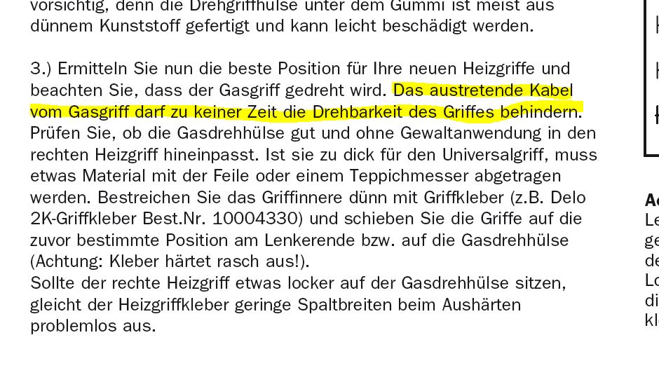

@Broesl_ : Du hast keine Ahnung.
Die Lösung sieht bei diesen H-Griffen so aus, dass der Abgang mehr oder weniger nach hinten bzw. sogar leicht nach oben zeigt in der Ruhestellung bei einem Gasgriff mit Serienhub.
Ich schrieb es oben schon einmal, die große Wulst darf die Bremse auf keinen Fall stören auch bei Vollgas nicht und das gilt für verschiedene Hebeleinstellungen.
Wer solche Sachen redet wie "Du bremst doch nicht bei Vollgas", war noch nie in problematischen Situationen bei nachlassender Konzentration, bzw. in einem extrem kurzen Zeitfenster in dem 4 Dinge parallel entschieden werden müssen.
Allein wenn der banale Fehler auftaucht dass das Gas nicht mehr federbelastet zurückstellt reicht schon aus......
