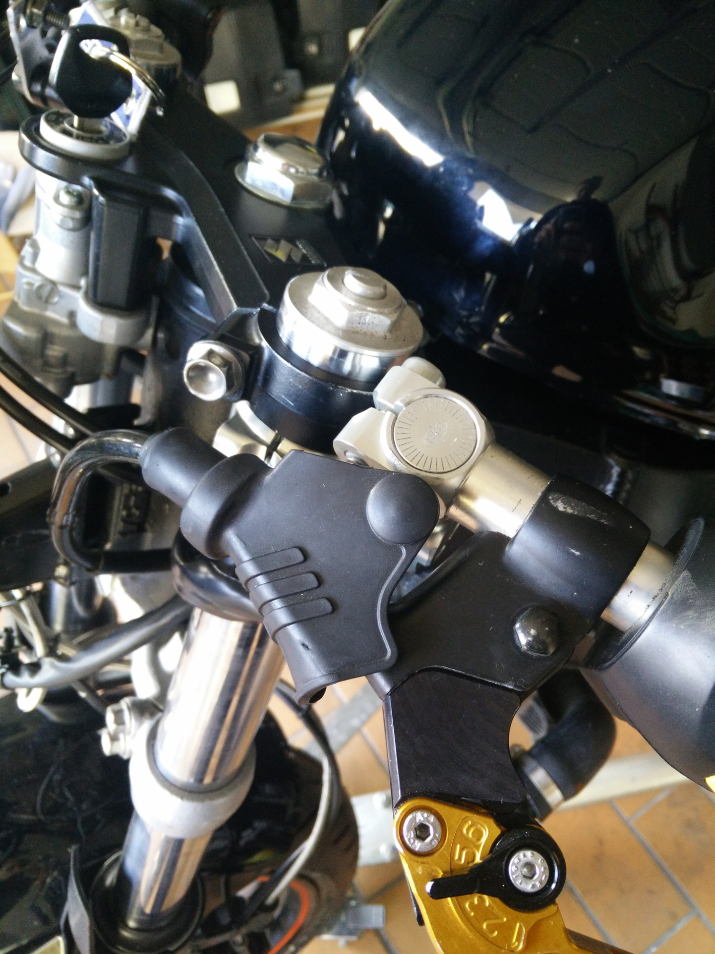

Dann hätte ich ja wenn der 70er vorne 12mm anhebt bei 10mm durchgesteckter Gabel (so wie es jetzt bei mir ist) eine ca. 2mm höhere Front als in Serie.
Wenn mit ZXR Federbein das Heck 24mm höher ist, hätte ich also im Vergleich zu den Serienproportionen das Heck 22mm höher als die Front, richtig?
Wenn du schon das Heck um 35mm angehoben hast müsste das bei mir mit 22mm ja noch gut funktionieren, das beruhigt mich schonmal.
Ich hab halt auch gerade keine Lust die Gabel wieder zurückzustecken, weil ich dann den Lenker wieder neu einstellen müsste
Das ist mir jetzt so gut gelungen, das wollte ich eigentlich so lassen
Ich denke mal ich werde das einfach mal ausprobieren und wenns zu unruhig/kippelig wird baue ich halt nochmal um vorne.
