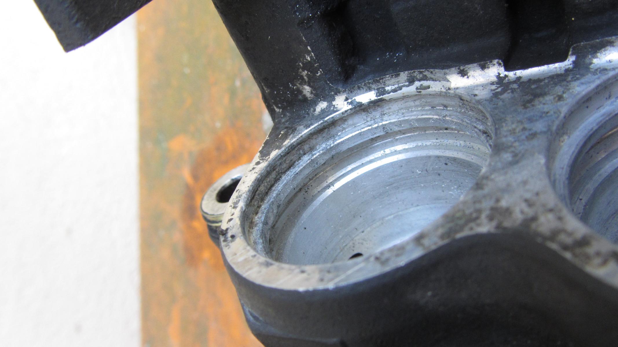

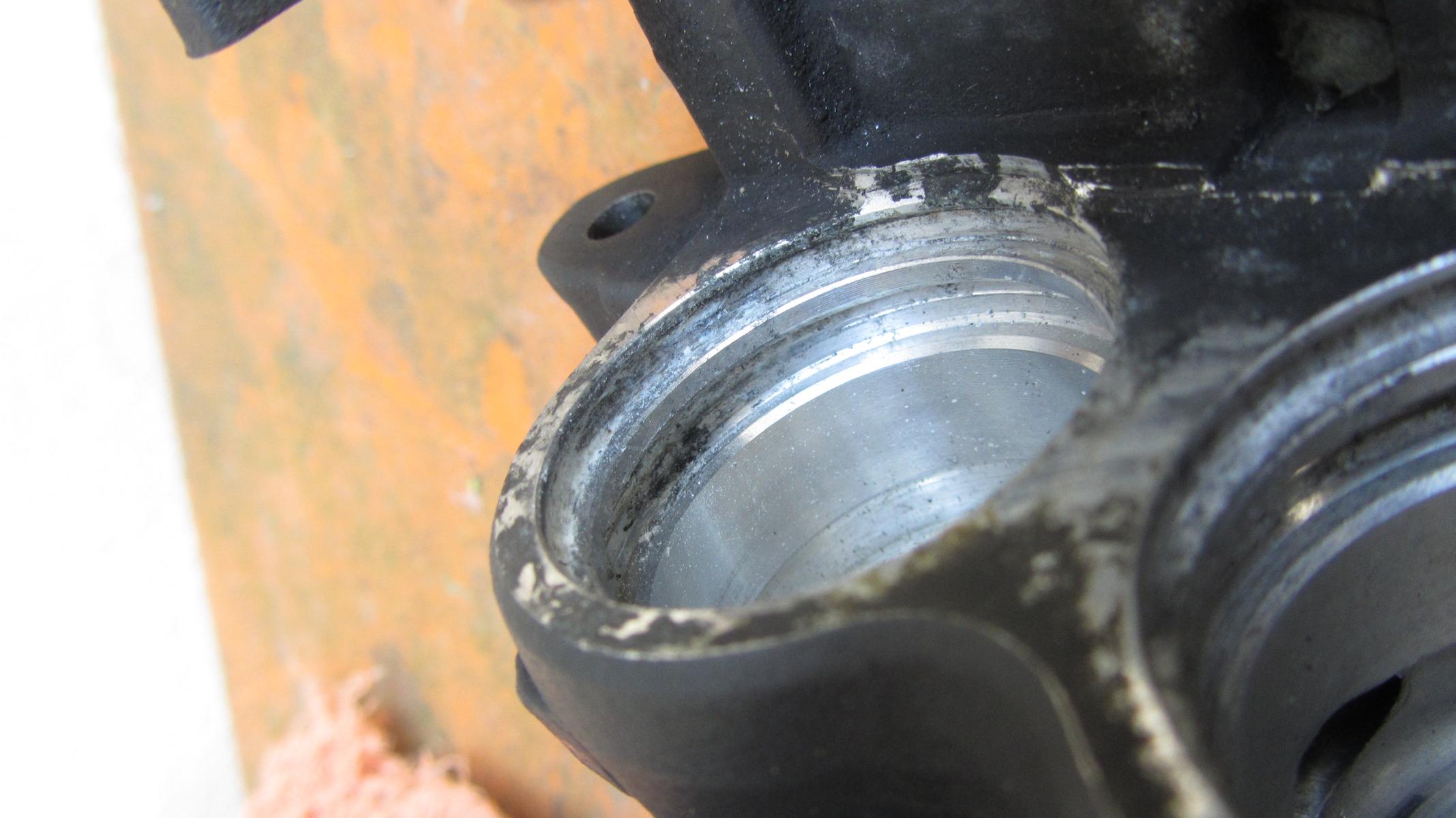

Hallo SV-Gemeinde,
meine SV hat mittlerweile über 80.000 km auf der Uhr. Deshalb bin ich dabei die vorderen Bremssättel zu überholen. Dabei sind mir einige korrodierte Stellen aufgefallen. Darf das so sein? Wie bekomme ich das weg ohne scharfe Gegenstände zu benutzen? Bisher habe ich mit einem Plastikspatel die gröbsten Verunreinigungen ausgekratzt. Leider nicht alles.

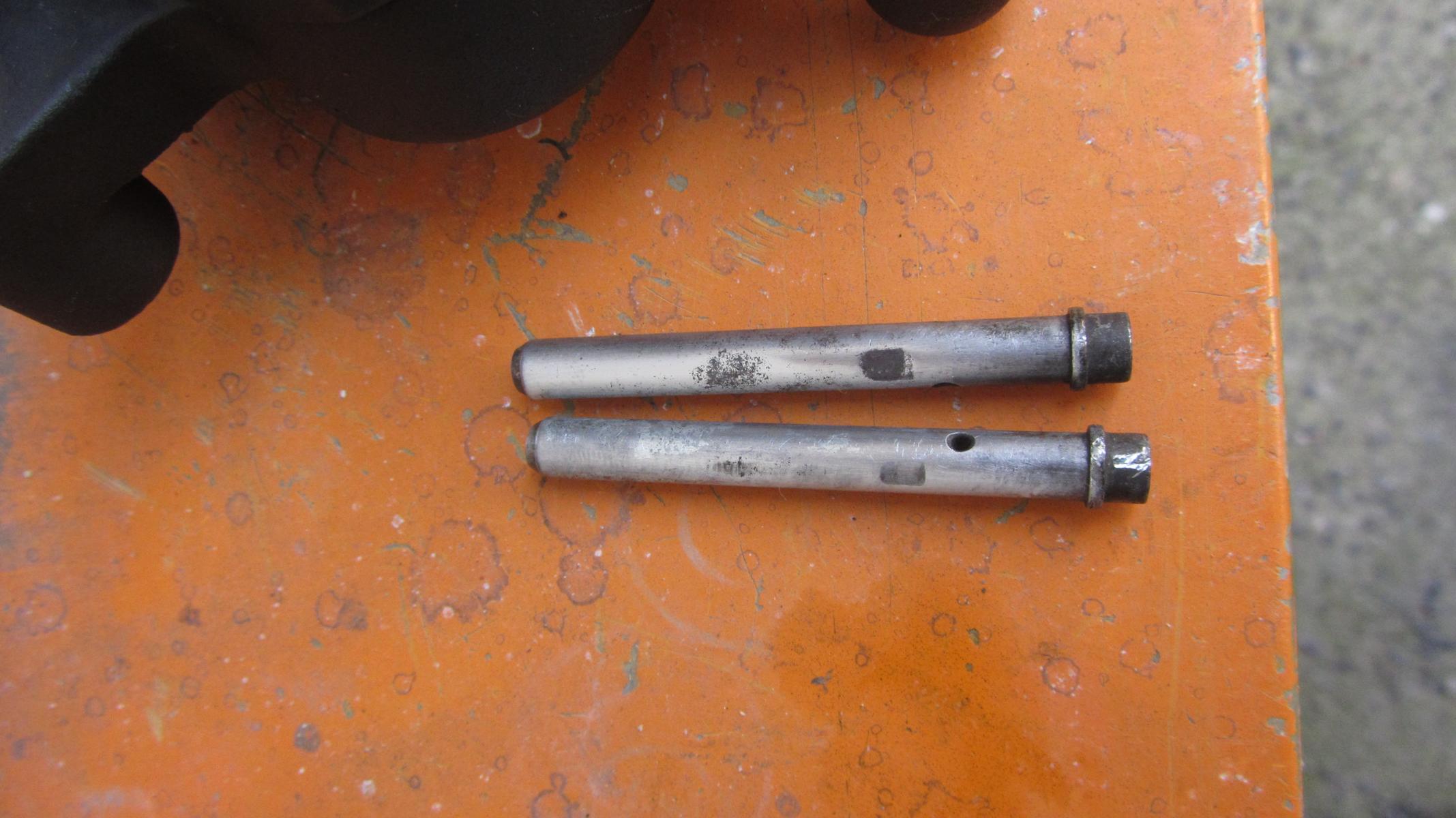

Außerdem sind die Bremsbackenbolzen eingelaufen.
Neue gibt es für 14 € das Stück. Finde ich viel. Ich weiß man soll nicht an der Bremse sparen. Würdet Ihr die noch so benutzen oder Neue kaufen? Auch auf der anderen Seite sind die Bolzen eingelaufen. Die lassen sich aber nur schwer tauschen. Das müsste ich mir neue Bremssättel kaufen.

Sicher dass es auf den Bremszangen Korrosion ist und nicht einfach nur sehr fest sitzender Dreck?
Meine haben auch so schwarze Stellen und Flecken gehabt, nach beherzter Reinigung mit etwas Spülmittel und ggf. Cilit Bang waren die Flächern aber wieder wie neu.

Cilit Bang, aha. Neuer Ansatz. Werde ich probieren. Was meinst Du mit beherzter Reinigung?

Beitrag von Triple7 » 01.03.2016 13:46
Hab meine eben in Spülwasser etwas eingeweicht, dann mit nem normalen Schwamm, mit dem ich auch das Geschirr abwasche, ein bisschen geschrubbt und eben mit so nem Kalt/Schmutz reiniger Stellenweise nachgeholfen.
Hat echt gut funktioniert. Vorm Zusammenbau im Backrohr bei ca. 50 °C trocknen lassen, alle Kanäle und Flächen mit Bremsflüssigkeit gespült, Dicht-und Staubringe ebenfalls eingelegt und dann zusammengebaut.

Ja erstmal n eimer heißes wasser mit spühli.
Die sättel darin erstmal nen halben tag einwirken lassen.

Hab letztens die Sättel überholt die hier noch lagen. Die hatten erst 17t km gelaufen. Selbst da waren die vorderen Nuten voll Korrosion. Ich schab das vorsichtig mit einem schmalen Schraubendreher heraus.
Die vordere Nut trägt ja "nur" den Staubschutzring.
Die Bolzen würde ich um 180° drehen und gut.

Beitrag von SV-Junkie » 02.03.2016 14:58
Danke für die vielen Tipps.
Heißes Wasser und Spüli waren eine sehr gute Idee. Da hat sich jede Menge Dreck gelöst. Die letzten Drecknester habe ich mit Backofenreiniger (Kaltreiniger) eingesprüht und 10 min stehen lassen. Das war keine gute Idee. Es kam zwar nochmal Dreck raus, ABER! die glänzende Oberfläche im Inneren ist jetzt angelaufen und matt. Ich bin echt b.... . So´ne Sche.... . Habe dann auf die Gebrauchsanweisung geguckt. "Nicht für Aluminium, Keramik, usw.
Ist das jetzt ein kosmetisches Problem? Oder sind die Sättel für die Tonne? Habe alles mit viel Wasser gespült und anschließend getrocknet.

Nornal brauchst nur nen eimer mit heißem wasser, spühlmittel und ne alte zahnbürste.
Ob die sättel jetzt noch zu verwenden sind, kann ich dir leider nicht sagen.

Das Problem an dem Backofen Reiniger ist dass der mein ich das Kupfer in der Alu Legierung angreift und das Material dann spröde wird. Allerdings würde ich behaupten findet das ganze nur kurz statt bis sich sowas wie eine passivschicht im übertragen Sinne gebildet hat. Polier die Flächen für dein Gewissen einmal mit Paste ein bischen auf und dann sollte der weiteren Verwendung nichts im Wege stehen ;)
