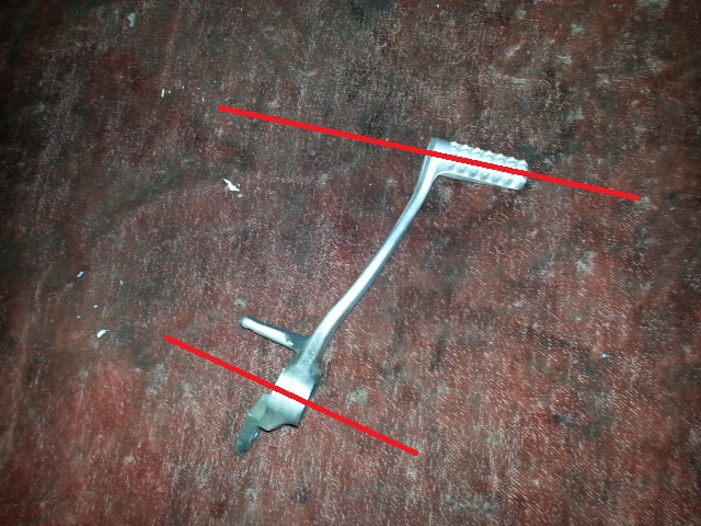

nach einem Umfaller ist mein Fußbremshebel leider verbogen und da ich mit zurückbiegen nicht experimentieren möchte, habe ich nach gebrauchten Fußbremshebeln gesucht.
Einen günstigen Hebel habe ich jetzt gefunden, finde aber, dass dieser etwas krumm/verdreht wirkt. Denkt ihr dass der Hebel so ok ist oder wurde der vielleicht auch nach einem Umfaller/Unfall gerichtet? Mit meinem kann ich leider schlecht vergleichen :D

Der ist doch Krumm, die beiden Linien sollten parallel sein, sind sie aber imho nicht...

Ok danke, parallel sind sie auf dem Foto wirklich nicht, ich war nur nicht sicher wie es eigentlich sein müsste - dann hat sich meine Vermutung wohl bestätigt und die Suche geht erstmal weiter.

Wenn es nicht schlimmer als dein eigener verbogener ist dann nimm ihn...
wenn Du sicherheitsbedenken hast - dann hol Dir einen neuen - Absolution wird dir hier - denk ich - keiner erteilen
nach dem Motto: ..."der ist schon noch in Ordnung - den nimm ma...."
Bei sicherheitsrelevanten Teilen hat jeder sein eigenes Mass - ich für meinen Teil würde es daran festemachen:
Hat das Teil sichtbare bruchstellen?
Ist es so verzogen das es egronomisch nicht mehr passt?
KratztScheuert das Teil irgendwo und macht den Lack am Motordeckel etc. kaputt?
Ist das für mich ok - nutz ich das Teil weiter.
Da ich allerdings die Hinterradbremse eh nur in ausnahmefällen nutze , meist nur zum Halten an der Ampel bei gefälle,
kann meine Einschätzung nicht verallgemeinert werden.
Allerdings wenn Du eh nach nem anderen Hebel ( gebraucht)schaust - dann würd ich auch drauf achten das er gerade ist.
So wär es ja ein Tausch Not gegen Elend...

Danke für deinen Beitrag, du hast sicher Recht, dass man solche Dinge für sich selbst entscheiden muss - ich konnte nur gar nicht einschätzen inwiefern der gezeigte Hebel dem Originalzustand entspricht.
Mein Hebel funktioniert "noch" und hat auch keine sichtbaren Bruchstellen, wie gerade geschrieben werde ich erstmal etwas weiter suchen, möchte jetzt schon einen geraden haben :)

Mein Fußbremshebel war auch verzogen, weil ich damit beim Fahren durch zwei Pöller nen bisschen hängen geblieben bin.
Hab das ganze auch so gelassen, bis ich mit dem Mopped beim TÜV war. Der hat das ganze als Sicherheitskritisch dargestellt (Aluminium bricht nun mal auch irgendwann) und das könnte eben genau dann passieren, wenn man wirklich mal richtig rein latschen muss bei ner Vollbremsung.
Hab nen neuen hebel gekauft, aber billig sind die echt nicht für das kleine bisschen...
Wenn du nen Gebrauchten nimmst, würd ich schon gucken dass der auch wirklich nicht verbogen ist. Auch wenn der vllt "besser als dein Alter" aussieht, kann es sein, dass er trotzdem nen Knacks weg hat und früher bricht.

Bei Alu würde ich nicht gradebiegen wollen...entweder so weiterfahren,oder neu.

meiner war auch mal verbogen hab ein der dem orignal ähnlich sieht bei Polo oder Louis bestellt, hatte glaub knapp 30€ gekostet. Ist also nicht also nicht teuer.meiner wäre noch gegangen, allerdings musste ich mein fuss immer etwas mehr eindrehn als sonst, daher hatte ich mir einfach ein neuen geholt...
