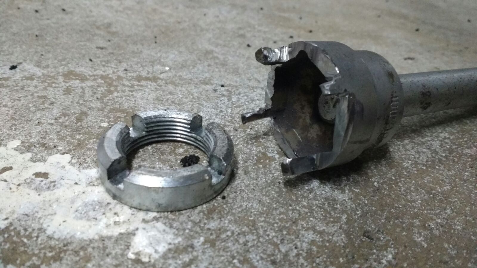

Muss für den Wechsel meines Kettenkits (mit endloskette) ,die Schwinge ausbauen logischerweise .
Die Spezialnuss dafür habe ich mir mal selbst gebaut und auch schon beim Motor Ausbau Verwendet (Denke das ist die selbe?! )

Motor und Schwingennuss haben unterschiedliche Größen. Lager würde ich erst mal reinigen und auf Spiel überprüfen. Wenn alles ok ist, wieder einbauen und fetten. Guck dir auch auf jeden Fall die Lager der Umlenkung an, wenn du eh schon alles draußen hast.

Vielen Dank für eure Antworten , dann bastel ich mir noch ne neue nuss und dann geht's Freitag abend los. weiss denn jmd was ich für ne nuss nehmen muss ? will mir die wieder dann passend Bearbeiten "!

30er

Hat alles bestens geklappt ,nachdem ich mir die Spezial Nuss gemacht hatte und noch einen 16 er Innensechskant besorgt hatte lief das alles ... Immer noch eins der Besten Foren hier . danke an alle

Bei der Knubbel nur die Nuss die 2! Beiträge weiter oben gezeigt ist.

Das ist ja nun so was selbst gebasteltes. Geht das auch ohne, kann man diese Mutter evtl. auch mit einem Blech verkeilen und auf der anderen Seite drehen? Wenn nein, wie heißt denn diese spezielle Nuß?
