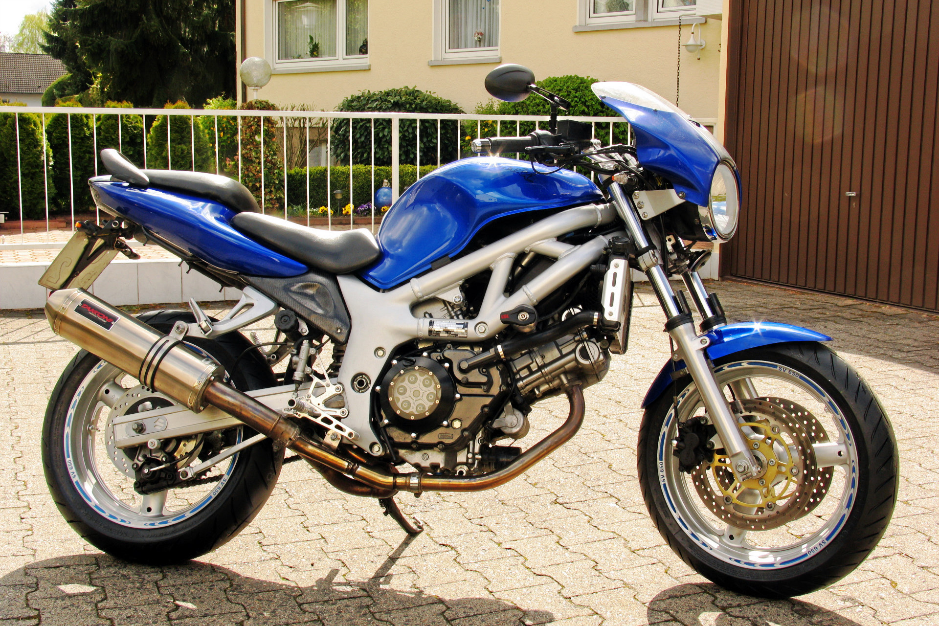

Jo, das habe ich bei meiner Knubbel auch gemacht gehabt, wenn auch eher dezent. Die Änderung fällt eigtl. nur dadurch auf, dass der Fender IMHO nicht mehr negativ auffällt. :)
http://www.svrider.de/Homepage/Bilderga ... 024a36.JPG oder hier in mehreren Ansichten, mein Ownerlisteneintrag.
Iss jedenfalls problemlos möglich und bedarf, mit etwas Geschick, am Ende nur etwas passende Farbe an der Schnittkante.

Habe meinen auch zurecht gedremelt siehe Owl.

Jo Sandro, also wie du das hingekriegt hast sieht echt gut aus!

Beim Fender am besten mit nem Edding anzeichnen, dann grob abflexen und mit dem Dremel endbearbeiten.
