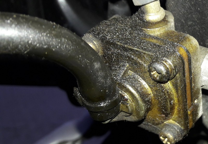

Beitrag von seeman78 » 04.03.2018 13:15
SigmundsFreund hat geschrieben:Ich hab gestern Abend nicht weiter gesucht... mach ich gleich.
Die Benzinmenge die Austritt ist übrigens nicht groß. Es läuft also nicht der Tank in Minuten leer, sondern ich habe einen Fleck unterm Motorrad.
Überlaufender Vergaser oder defekter Benzinhahn könnte also passen. Was sollte ich in dem Fall machen?
Was ist das bei mir? Ein Schlauch undicht?
