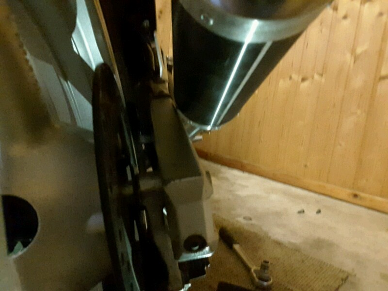

Ich glaube das der Auspuff dann zu tief ist und an der schwinge hängt...

Und genau das ist mein Problem :( hell
Der Auspuff hängt zu tief und sitzt an der schwinge genau wie vermutet oder mach ich ein Denkfehler?
So Passt der Auspuff Halter auch auf keinem Fall

Beitrag von Kolbenrückholfeder » 31.03.2016 7:42
Entweder ist das Verbindungsrohr noch nicht in die richtige Position gedreht oder es ist das falsche Rohr.
Z.B. https://svrider.de/index.php?seite=owne ... tails=6127
Ich tippe auf ein falsches Rohr.
KAnnst ja mal alle Knubbel durchklicken bis du eine mit einem Mini-Mivv findest um abgleichen zu können.
https://svrider.de/index.php?seite=owne ... r&sort=ASC

Der Endtopf hängt zu tief! Sollte es das richtige Verbindungsrohr sein, solange drehen bis der
Endtopf fast die Halterung an der Fussraste berührt. Dabei sollten die Federaufnahmen zumindest
ungefähr eine Linie bilden. Hier ein Link von einem montierten (soll keine Werbung sein, es geht nur
um die Bilder): https://www.mivv-shop.de/mivv-auspuff-s ... -2002.html
