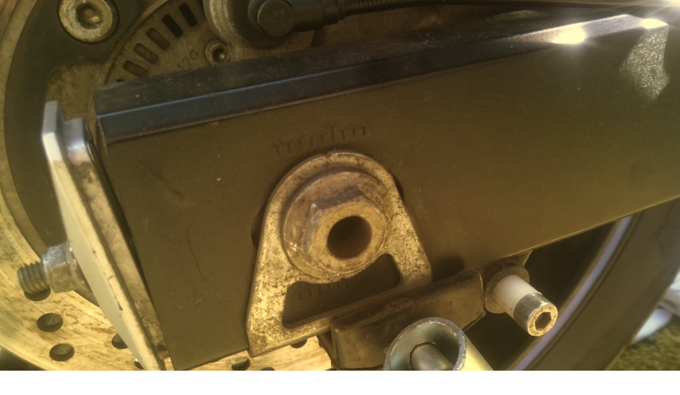

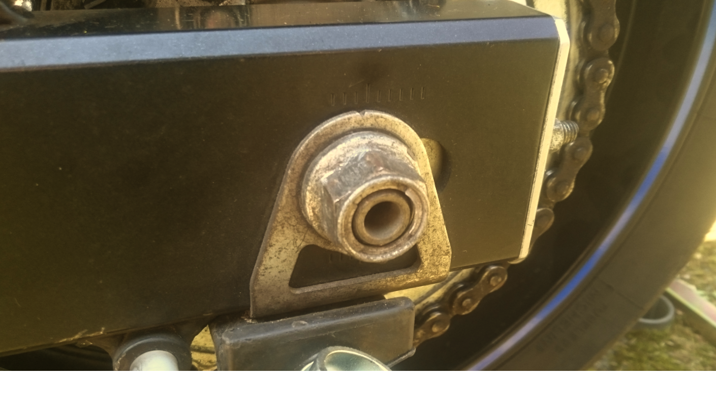

Hallo Schrauberfreunde,
ich muss bei meiner SV650 (K8) ein Kettenkit montieren.
Nun stehe ich vor einer Hürde. :roll: Ich bekomme die Mutter von der hinteren Steckachse nicht runter.
Die Mutter hat sich gelöst und ein paar Umdrehungen gemacht und nun geht es einfach nicht weiter runter.
Ich habe keinen Sicherungsstift oder Co. daran gesehen.
Habt ihr eine Idee? Ist das eine Selbstsichernder Mutter?

Die Mutter ist selbst sichernde und ggf. festgegammelt.
Den Sechskant an der rechten Seite musst du schon festhalten.
Dann die Mutter links lösen, das kann ggf. schon schwer gehen.

Der schmale Sechskant gehört zur Achse.
Das Gewinde der Mutter könntest du mit etwas WD40 einsprühen.
Die ganze Sache unterliegt einem Anzugsmoment von etwa 100Nm, daher ist eine leicht festgegammelte Mutter nicht ohne.
Gutes passendes Werkzeug verwenden und die Mutter lösen, nicht die Achse.
Nach dem Lösen das Gewinde und die Mutter reinigen, nicht einfetten (höchstens durch einen leicht öligen Lappen drehen) und wieder vorsichtig mit ~98Nm anziehen.
Tip: Das linke Unterlegblech unter der Mutter dreht sich beim Lösen gerne mit und vermackt die Schwinge ordentlich. Daher würde ich das Blech mit einer Schraubzwinge im Vorfeld fixieren.

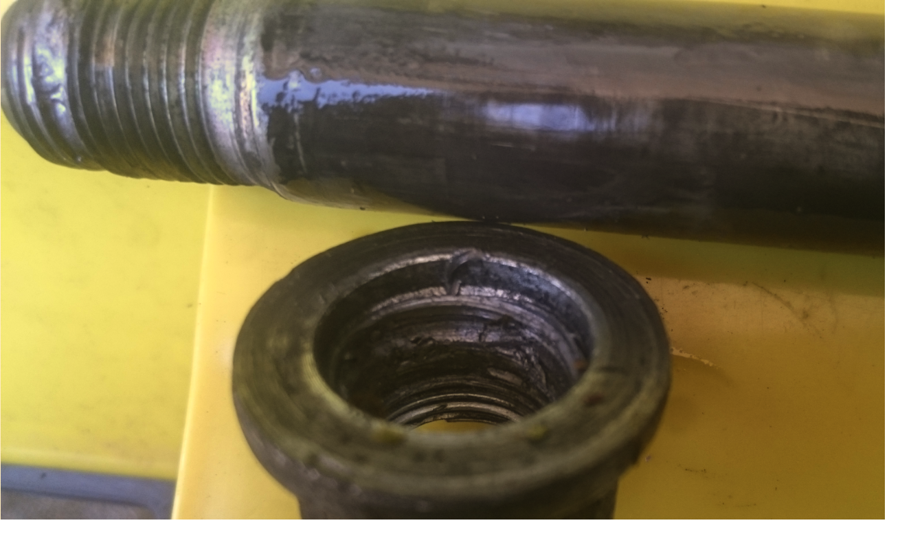

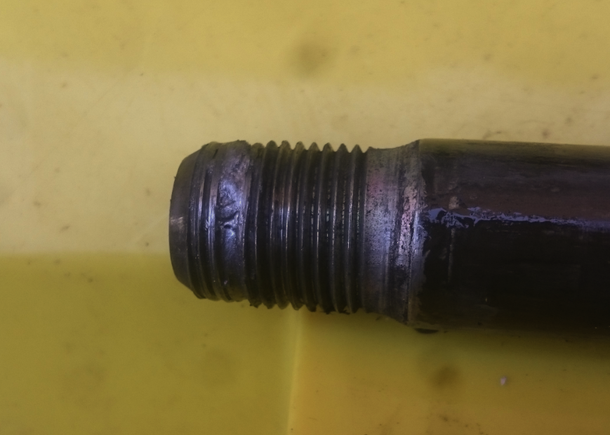

Gut ich habe es gepackt.
Ich weiß nicht warum oder wann es passiert ist aber ich benötige einen neue Achse.
Es war ein hartes Stück Arbeit.
