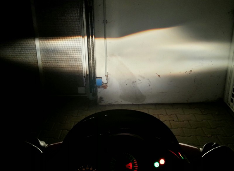

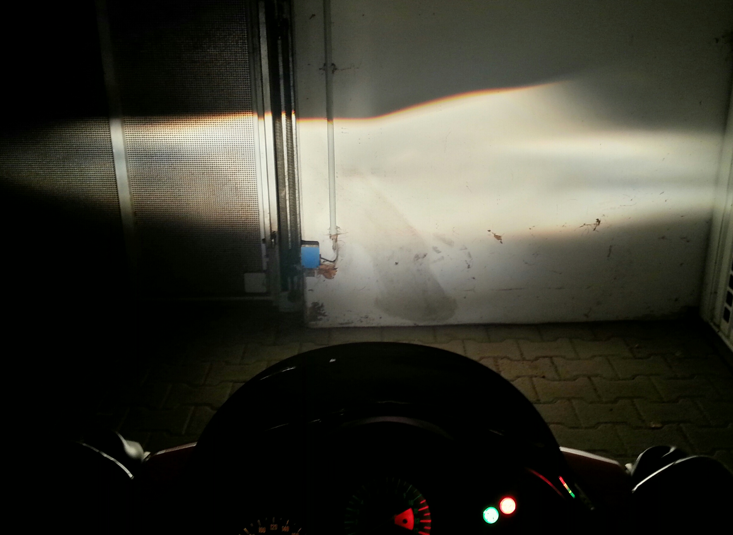

Beitrag von Dani_el » 20.09.2016 21:06
Ich habe hier einmal ein Bild der Ausleuchtung.
Ist das so okay?
Beiträge: 7823
Re: Leuchtmitteleinbau Knubbel
Beitrag von saihttaM » 21.09.2016 7:10
Wichtiger wäre mir, wie der Lichtkegel in 50m Entfernung aussieht. Denn da ist ja wichtig zu sehen, was grade vor einem passiert.

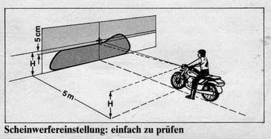

Beitrag von Triple7 » 21.09.2016 7:35
So nah vor dir kann man keine vernünftige Eisnchätzung machen.
Vielleicht hilft dir das Bildchen bei deiner Einstellerei weiter.
Lichteinstellen danach.jpg (16.09 KiB) 3999 mal betrachtet
