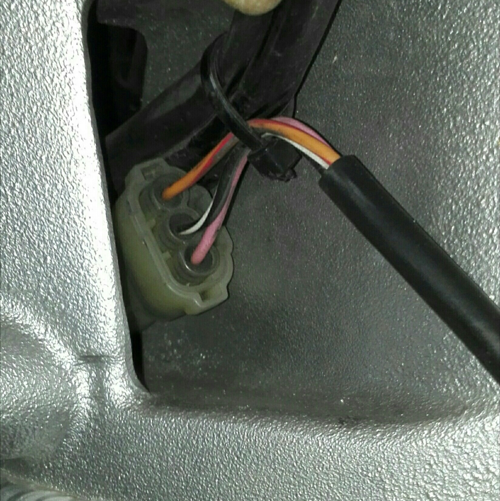

Dank Schaltplänen u Foreneinträge ist das reine Kabel anklemmen denk ich nicht so sehr das Problem. Eher sowas wie: kann ich vom Geschwindigkeits-sensor einfach an den Tacho klemmen?
Kabel vom Geschwindigkeits-sensor
Da der beiliegende Hall-sensor nur 2 kabel hat, gehe ich mal davon aus, das Schwarze mit weißem Faden ist Masse. Dann war da doch aber auch was von Anzahl der Magnete im Rotor?

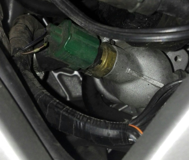

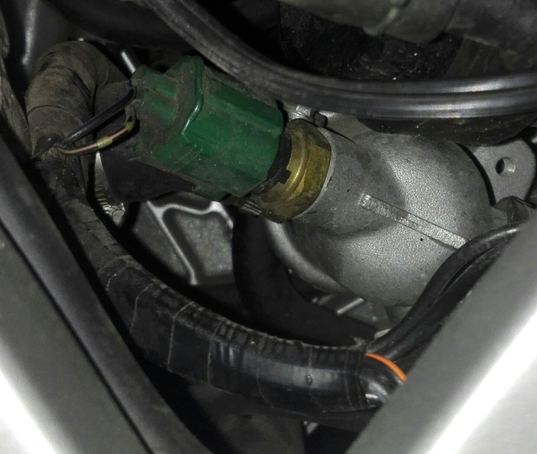

...Oder : Kann ich den Kühltemperatur-sensor einfach rausdrehen ohne extra Flüssigkeit abzulassen? Da ist doch bestimmt Druck drauf, heißt danach entlüften?

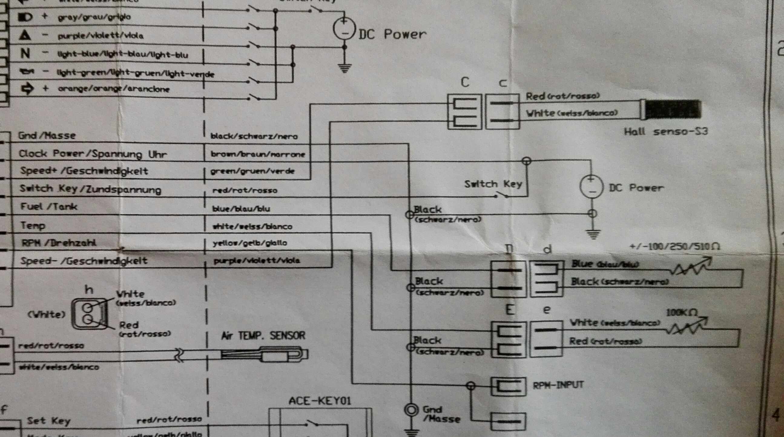

Ist hier im Temperaturfühler der Widerstand schon drin, oder wie muss ich das deuten?
Schaltplan Acewell

Schau mal in die Knowledgebase http://www.svrider.de/index.php?seite=k ... rtikel=229 sollte glaube ich ca. gleich sein?!
Auf jedenfall, muss da kein Sensor raus. Der Tempfühler selbst ist ein Widerstand und wird auch so oder ähnlich gezeichnet. Hall Sensor brauchst auch nicht, einfach den Originalen weiter verwenden.Im Prinzip kannst alles am Originalen Tachostecker abzweigen!

Der Temperatursensor im Thermostatgehäuse muss da bleiben. Die ECU nutzt dieses Signal für sich.
