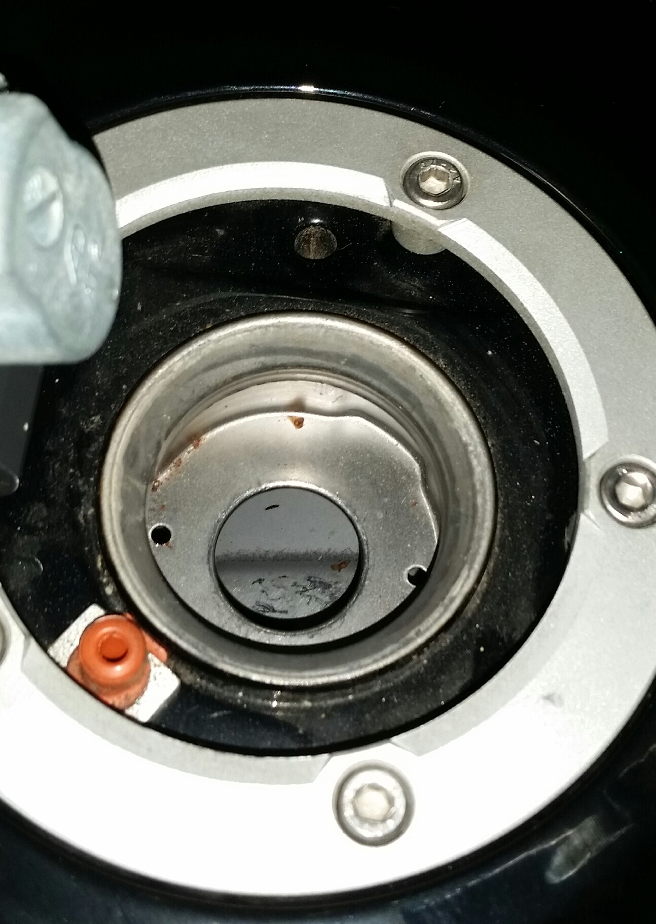

Beitrag von Matze 650 » 18.12.2016 9:42
[attachment=0]2016-12-18 09.35.21.jpg[/attachment]
Welches von den beiden Röhrchen ist der überlauf das orangene Röhrchen oder das loch gegenüber?

Beitrag von PeeZwoo » 27.12.2016 0:00
Hey Matze, weiß es zwar nicht mit aller Gewissheit, aber wie du schön sehen kannst, liegt der Orangene Schniepel höher als das Löchlein.
Meine logische Schlußfolgerung daher, der Überlauf darf nicht höher als die Entlüftung liegen. Also denk ich Loch=Überlauf & Schniepel=Entlüftung.
Macht jedenfalls am meisten Sinn. Außerdem kam bei mir nie was in den Schniepel, wenn ich beim Tanken mal gesaut hab und trotzdem hats unten getropft..
Lg und Guten Rutsch, Beni
