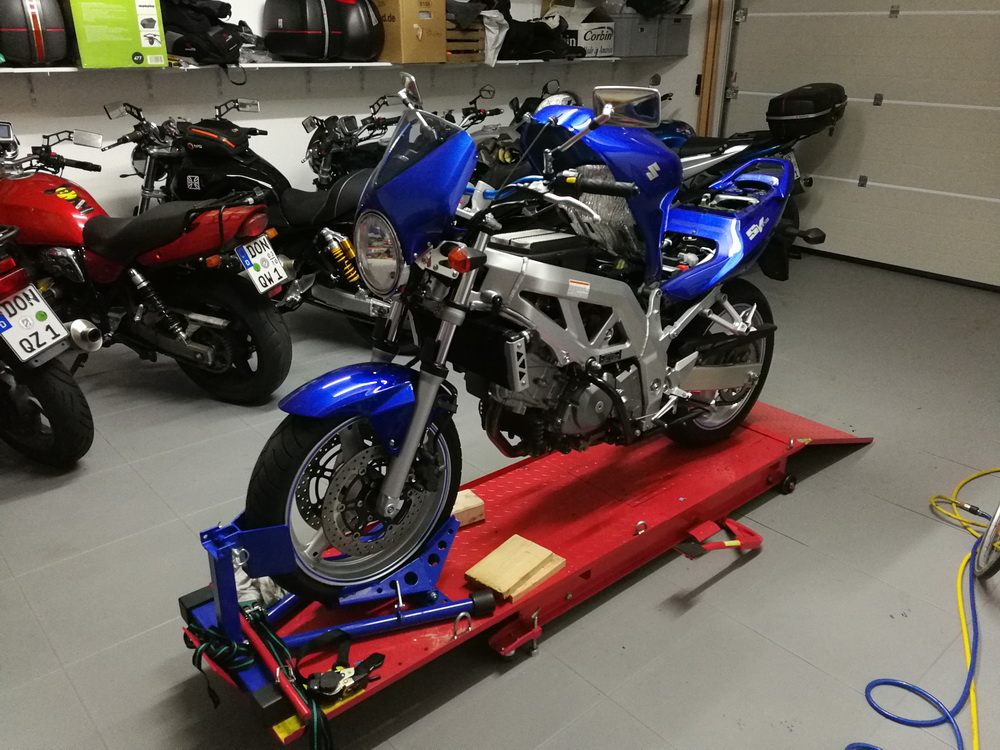

Original läuft der Gaszug links am Lenkkopf vorbei. Man kann den auf die rechte Seite verlegen; das muss ich heute oder morgen auch noch bei der zukünftigen N vom Kind machen.
