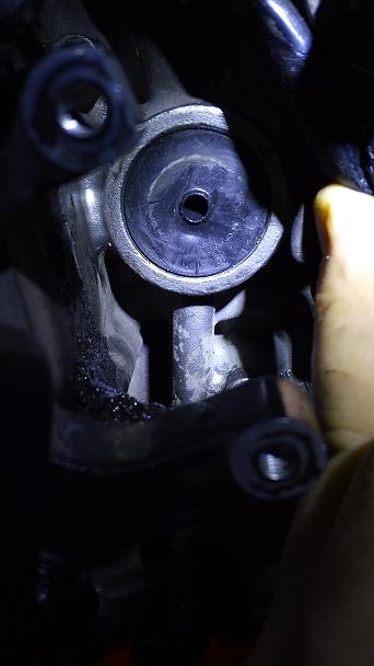

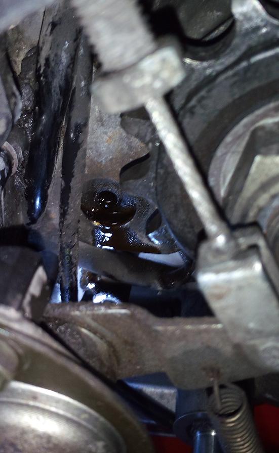

Hallo erstmal ,habe mir letztes Jahr meine SV 650 gekauft. Leider habe ich mangels Erfahrung versäumt die Kette richtig zu spannen. Denke deshalb ist mir die Kette gerissen , dabei ist das ganze Öl ausgelaufen. Ich habe auch schon gefunden wo das Öl austritt. Leider kenne ich mich nicht wirklich aus. Wäre top wenn mir jemand paar Tipps geben könnte was ungefähr kaputt ist .

Auf jedenfall ist Dir die Kupplungsdruckstange abgehauen - dann ist es normal ddass es da raus sifft. Kannst du bei einem Suzukihändler nachbestellen.

Du scheinst extrem großes Glück gehabt zu haben. Nicht nur dass Dir nichts passiert ist, es scheint auch nur Lichtmaschinen Deckel und Kupplungsstange getroffen zu haben. Normalerweise ist der Motorblock geplatzt, hier wohl nicht. Hätte beide Teile da wenn Dir das hilft.

In dem kleinen Loch steckt normalerweise die Kupplungsdruckstange. Das ganze Öl wäre mehr als 2 Liter. Bei dir ist es nur ein Schluck

Hatten wir (Himbeergeist) erst vergangene Saison. Bei über 200 Sachen hat ihn die Kette überholt. Drückstange hats nach Moskau gedroschen, rest war soweit IO (Heckrahmen wurde wie beim Liebensspiel der Rücken gut zerkrazt, Kettenschutz etwas Kaltverformt und das Kuchenblech ist etwas welliger als vorher - wer schön sein will muss leiden! :twisted: ). Der Wellendichtring der Druckstange ist auch kaputt und der Rest der Druckstange liegt noch dahinter. Dort drückt es fröhlich Öl raus und sorgt für einen angenehmen Gleitfaktor zwischen Hinterrad und Asphalt. Man verliert dabei schnell ca 50% des Motoröls. Der Schaden wird bei uns erst im Frühjahr behoben wir denken aber der Motor ist noch in Ordnung.
Kette/Kettensatz, Druckstange und Wellendichtring neu -> ca. 100 bis 150€. Arbeit hält sich auch in Grenzen.

Danke schon mal für die raschen Antworten. Ja die Kette ist mir beim fahren gerissen und hab ne Öl spur auf der Straße hinterlassen. Hab vorhin nur mal etwas öl nachgefüllt um mal zu schauen wos raus kommt :)

@ bigrick: ist die Ausrückstange abgerissen/ durchtrennt? Oder aus dem Gehäuse herausgezogen?

Die Stange hat es durchtrennt/abgerissen. 2cm davon waren noch hinter dem Dichtring zu finden.

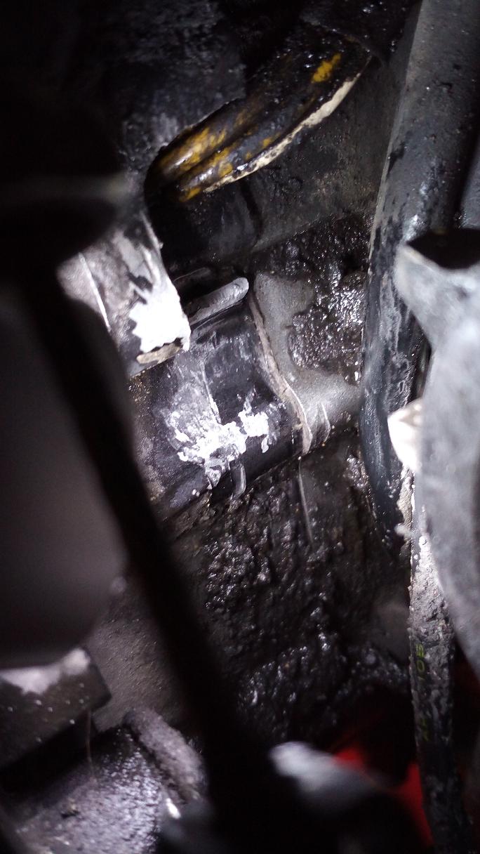

Hallo nochmals ne Frage zu dem Thema und zwar steckt jetzt noch ein Stück der Druckstange innen drin. Wie kriege ich diese jetzt am besten da raus ? Wie krieg ich diese Dichtung da am besten raus ? Sollte ich sie gleich ersetzen ?

Beitrag von tesechs » 03.02.2017 11:29
Ich würde die Dichtung ersetzen, die hat unter Umständen auch was abbekommen und dichtet nun nicht mehr richtig. So groß ist der finanzielle Aufwand nicht. (z.B. für die Knubbel: http://www.cmsnl.com/suzuki-sv650-2000- ... ml#results , Teil 23)
Wenn du dann die neue hast, kannst du die alte einfach mit einem Schraubenzieher o.ä. raushebeln. Aber nach Möglichkeit nicht aussen ansetzen, sonden innen.
Die Neue kannst du dann einfach reindrücken, auch hier drauf achten, die Dichtflächen/-lippen nicht zu beschädigen.
Ich denke mal, ohne Dichtung bekommst du den Rest mit etwas Glück mit einem Magneten oder einem Greifer heraus, je nachdem wie lang das Stück noch ist. Falls nicht, müsste man die Kupplung ausbauen um von der anderen Seite ranzukommen.

Ich würde die Dichtung auch auf jeden Fall erneuern.
Maße findest du hier: No.23; und die Teile der Druckstange siehst du auch.

Der Dichtring kostet ~10€, Aus- und Einbau wie tesechs beschrieben hat. Wenn der Dichtring raus ist solltest du mit einer Spitzzange dran kommen können.

Würde vielleicht mal versuchen mit nem starken Magneten die rauszukriegen..
