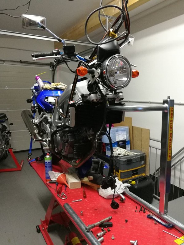

Ich montiere auch selbst. Für vorne ist der Heber von Kern Stabi sehr gut.
