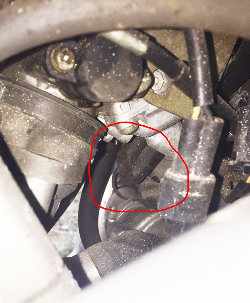

Hallo liebe SVler,
ich habe meine Maschine nun seit 2014 nicht mehr bewegt und sie hat sich nun zu einem kleinem Biotop für Spinnen und sonstiges Getier umgewandelt. Nach einer oberflächlichen Reinigung habe ich die Kerzen ausgewechselt, die Batterie geladen und eingebaut und versucht zu starten. Leider tut sich da nichts. Benzin ist drin, die Batterie habe ich mehrfach aufgeladen und leergenuddelt. Ich habe sowohl in das Benzin, als auch in den Luftfilter/die Einlässe Mittel hinzugegeben, um das Starten erleichtern. Die Maschine startet nun kurz für 2-4 Sekunden und würgt dann wieder ab. Aus zwei kleinen Schläuchen an der Maschine (siehe Bild) kam dann einmal eine Flüssigkeit getropft. Ich nehme an, es ist Benzin. Meine Vermutung ist daher, dass der Vergaser verschmutzt ist und der Motor deswegen abstirbt. Allerdings bin ich absolut kein Schrauber. Nun überlege ich, ob ich den Vergaser ausbauen und reinigen sollte (allerdings habe ich keine Werkstatt und außer dem Handkit aus der Maschine kein Werkzeug) oder ob ich mir einen Hänger ausleihe und das Ganze von der Werkstatt erledigen lasse. Das wird dann aber bestimmt nicht billig. Zu was würdet ihr mir raten?

Was die Reinigung des Vergasers betrifft, so besteht generell auch die Möglichkeit, den ausgebauten Vergaser einzuschicken und für unter 100€ reinigen zu lassen. Da gibt es Anbieter, die sich auf sowas spezialisiert haben. Setzt aber eben erstmal den Ausbau voraus.
Zum zweiten Bild mit dem ´porösen Kabel´ lässt sich noch sagen, dass das wohl der sogenannte ´Luftfilterablaufsack´ ist. Darin können sich im Laufe der Zeit Flüssigkeiten sammeln, die in der Airbox gelandet sind. Ab und an soll man den wohl abziehen und die Flüssigkeit ablaufen lassen. Meiner sieht genau so porös aus und ist beim Abziehen (Flüssigkeit kam keine raus) komplett zerbröselt. Ich habe da einfach mit Isolierband zugemacht. Das sollte kein Grund für einen Werkstattbesuch sein.
