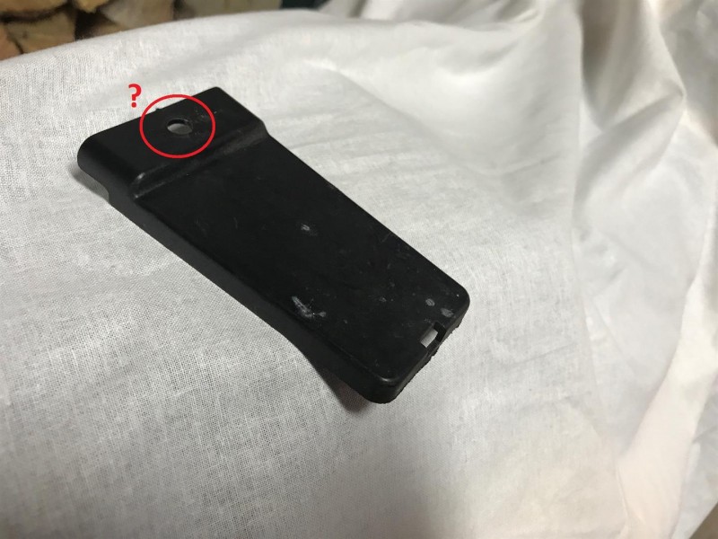

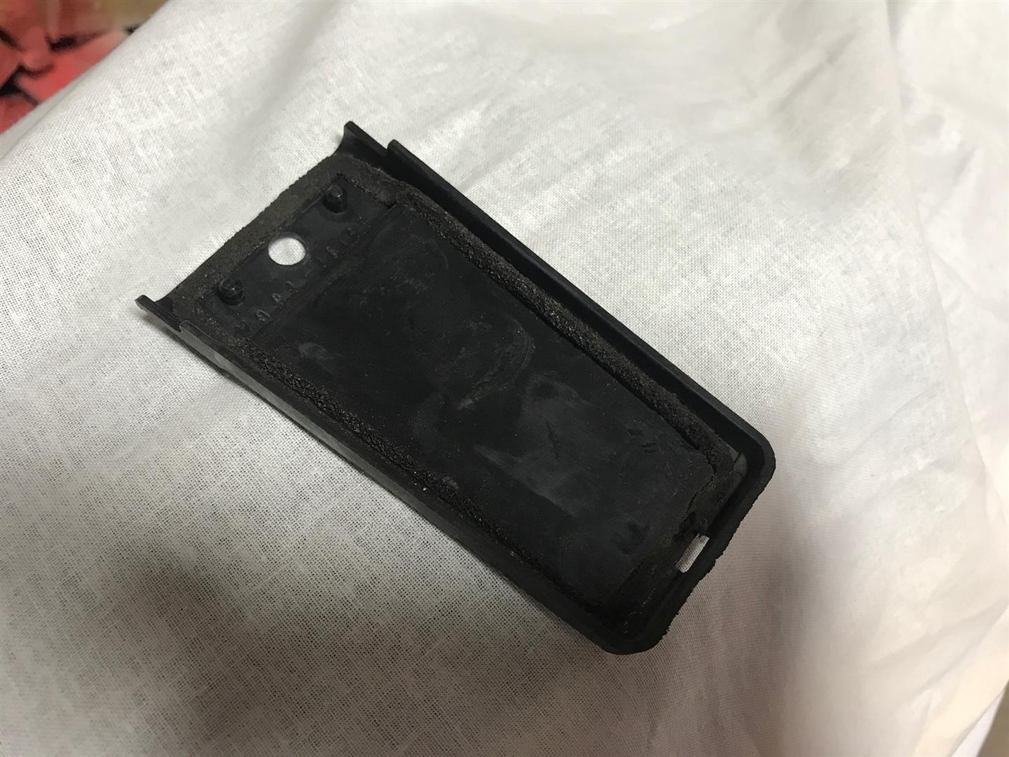

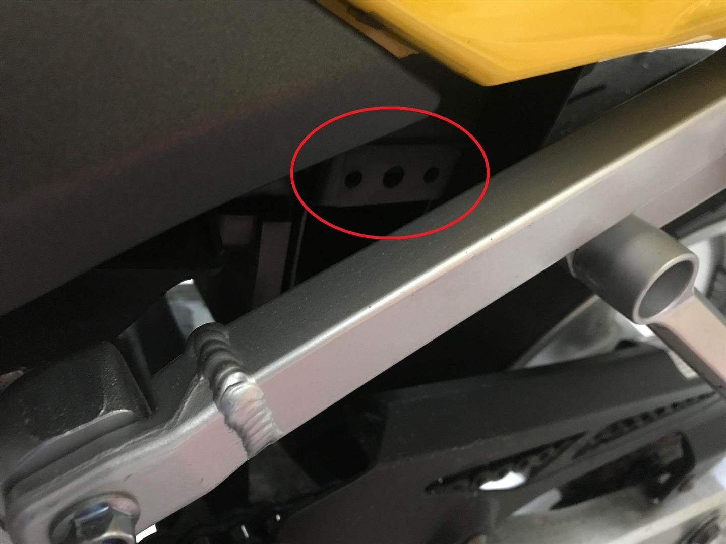

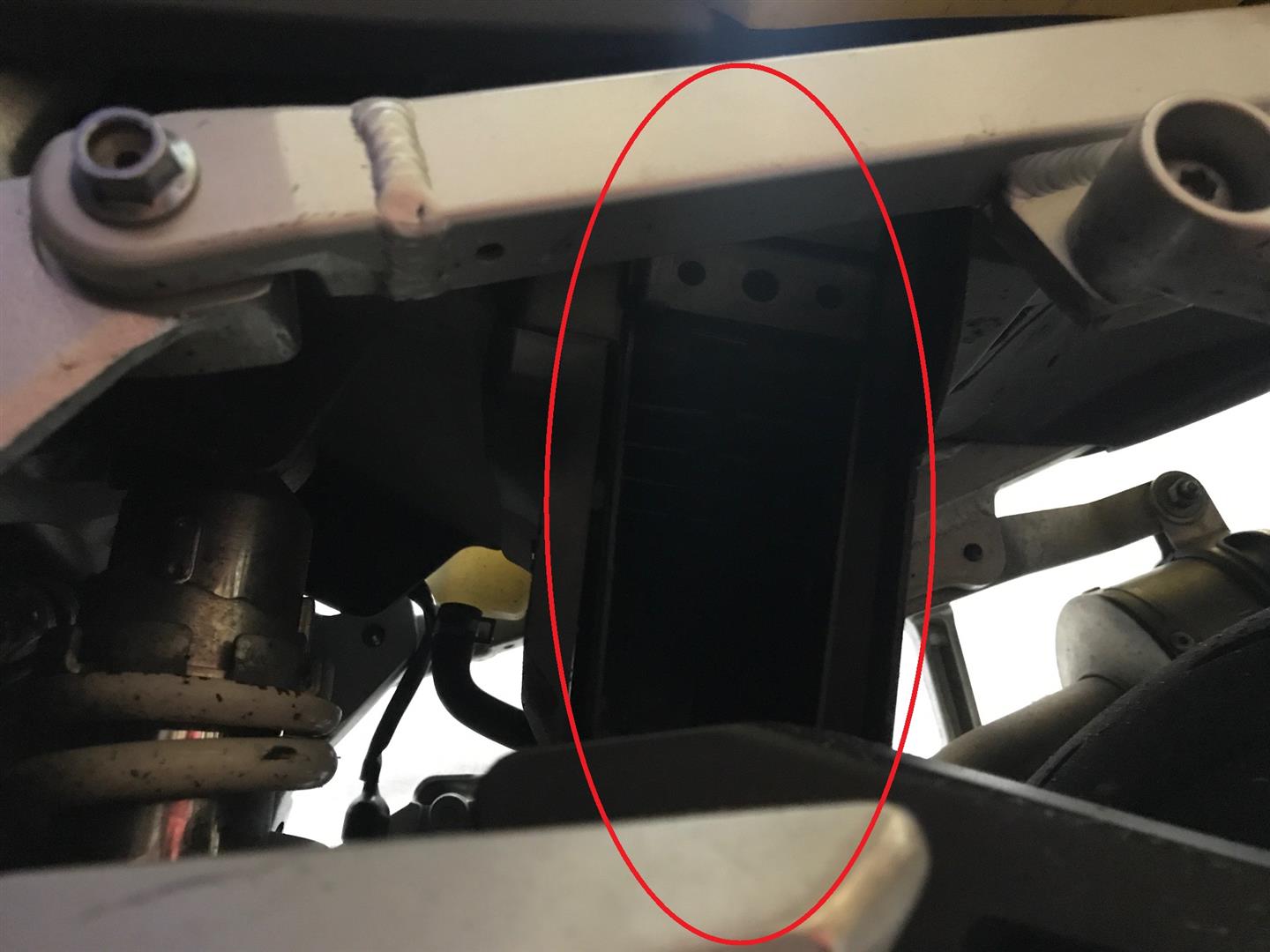

Moin,
bin seit Freitag auch Besitzer einer gelben SV650 K4.
Die Werkzeugtasche und der Deckel des Werkzeugfachs vor dem Hinterrad fand ich im "Kofferraum". Weder Deckel noch Fach haben eine Befestigungsmöglichkeit für den Deckel. Da ich im Umkreis keine Vergleichsmöglichkeit habe, frage ich nun euch, wie die originale Befestigung des Deckels ist.
Fehlt bei mir da einfach was? Denke da an so eine Art Bajonett-Verschluss...
Vielen Dank schon mal!
Marco

Re: Werkzeugfach | Befestigung des Deckels?
Beitrag von guzzistoni » 24.07.2017 16:49
Das ist keine Knubbel!!!
Zur Befestigung gehört dort eine Spreizniete rein.

Neulingsfrage, um sicher zu gehen: Knubbel= runde Rahmenrohre, Kante = Eckige Rahmenprofile? Oder wonach geht ihr da?
#edit
Hat da jemand ein Bild von? Wie bekommt das der Fahrer im Notfall ohne Werkzeug auf? :?:

Hi - wie du schon sagst - da fehlt dir was...
Ist im Prinzip ein dicker Spreizniet mit nem "dickeren " Knubbel um ihn mit den Fingern greifen zu können.

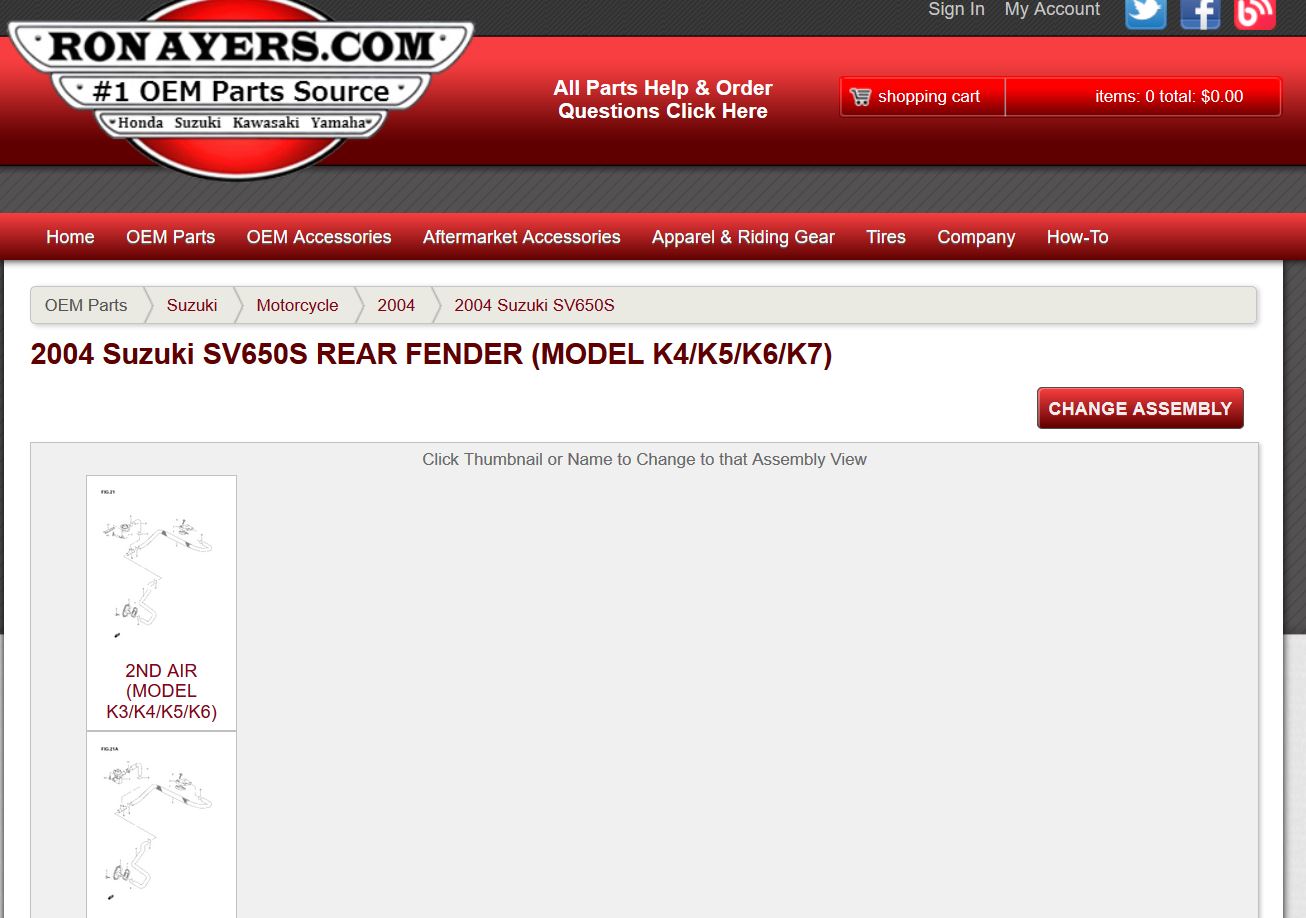

Bei Ron Ayers immer schön zu finden...obwohl es da so aussieht als sei es eine Schraube - bei meiner 650er und der dicken sind das aber Spreiznieten...
Guckst du Poisition 6 + 7
http://www.ronayers.com/oemparts/a/suz/ ... 4-k5-k6-k7
Ach ja...eimne Vorstellung und ausgefüllte Ownerliste sind hier gerne gesehen...und hilfreich...das erspart Rückfragen.... ;) bier

Bei Ron Ayers immer schön zu finden [...] Guckst du Poisition 6 + 7
Da bekomme ich nur die Thumbnails angezeigt, große Bilder öffnet er nicht. Weder mit Firefox, Opera noch Edge.
Hilft mir das Bild weiter? Seh ich da eine Teilenummer oder sowas?

Bei mir öffnet er zwar den Link mit Detailzeichnung - aber du kannst dort ja auch nach Reafr Fender suchen - da solltest du bei Bild "Fig51 " fündig werden...
REAR FENDER (MODEL K4/K5/K6/K7)
6
GROMMET
09409-08329
$1.92
$1.73
7
PLUNGER
09409-08330
$1.92
$1.73
Fritz

Wow, danke. Das ist doch mal was. Wie üblich scheint es das im gesamten Ausland zu geben, nicht aber in Deutschland. :roll: Kann mir der Suzuki-Vertragspartner mit den Nummern weiterhelfen und die beiden Teile einzeln bestellen? Hab keinen in unmittelbarer Nähe, sonst wäre ich mal schnell vorbeigefahren. Hab auch im Moment noch Urlaub und dann liegt sogar einer direkt auf meinem Arbeitsweg... :o

marco257 hat geschrieben:Wie üblich scheint es das im gesamten Ausland zu geben, nicht aber in Deutschland. :roll:
Wo hast du denn geguckt? KFM zum Beispiel, hat beide Teile im Shop:
09409-08329
09409-08330
marco257 hat geschrieben:Kann mir der Suzuki-Vertragspartner mit den Nummern weiterhelfen und die beiden Teile einzeln bestellen?
Kann er beides. Helfen und bestellen :mrgreen:
