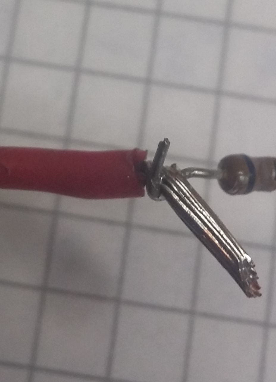

Wir haben mal drei Stück von ihm geordert. Die Dinger sind von so übler Qualität und die Funktion ist auch fragwürdig, ich kann dir da nur eins raten: Finger weg!DevilsBackbone hat geschrieben: Hat da jemand eine Ahnung, oder schon Erfahrung mit dem Teil gemacht?
Es gibt im Netz Schaltpläne nach denen man ein funktionierendes TRE bauen kann. Wenn ich wieder zu Hause bin, suche ich dir den Link raus. Vielleicht mag ja Knubbler auch was dazu schreiben.
Re: Steve's TRE aus den USA
Ich bin immer noch Stinksauer
Eine Frechheit, die an Betrug grenzt. Das ist einfach nur ein Widerstand, der dem Steuergerät zu jeder Zeit vorgaukelt es wäre ein Gang eingelegt, immer. Es gibt keinen Leerlauf Modus mehr, veränderte Einspritz und Zündzeiten sind die Folge. Damit würde ich keinen Meter fahren und schon garnicht zum TÜV.
Dazu noch diese Verbreitungs "Qualität"
Falls man es nicht erkennt, das soll eine Lötstelle sein. Schrumpfschlauch drüber und ab in Verkauf.
Die Lösung, zumindest meine für RP9, war die Stecker weiter zu verwenden, aber dazwischen einen echten TRE zu bauen. Dieser schaltet zwischen Gang und Leerlauf um. Schaltplan hatte ich auf eine Serviette gekritzelt, die ich leider grade nicht finden kann
Die Dinger sahen, als sie ankamen, schon ähnlich aus. Trotzdem ist das Murks gewesen..DevilsBackbone hat geschrieben:Schande! Danke für Eure Antworten. Auf diesen Fotos sah das Teil eigentlich ganz lecker aus.
