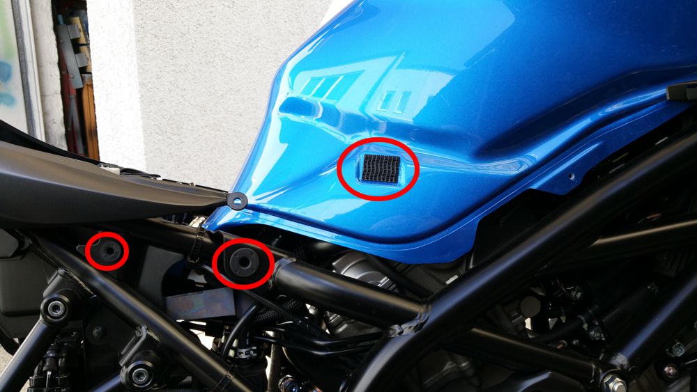

Die lange Plastikabdeckug zwischen Tank und Rahmen ist tatsächlich an ihrem hintern Ende mit einem recht starken Klettverschluss am Tank fixiert. Wenn alle Schrauben draußen sind kann man das dort "einfach" abziehen.

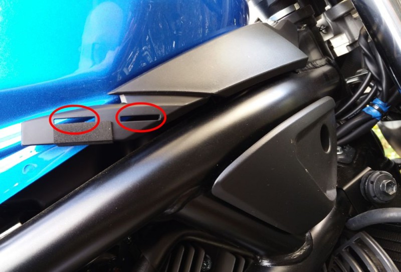

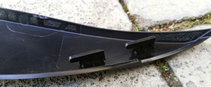

Für die die es interessiert:
Zum Aufstellen des Tanks müssen die Plastik-Rahmenabdeckungen abgenommen werden.
Beschreibung für eine Seite:
1. 1 x Inbusschraube und den Spreizniet entfernen
2. Die Rahmenabdeckung aus den Gummihalterungen ziehen und vom Klettpad ziehen.

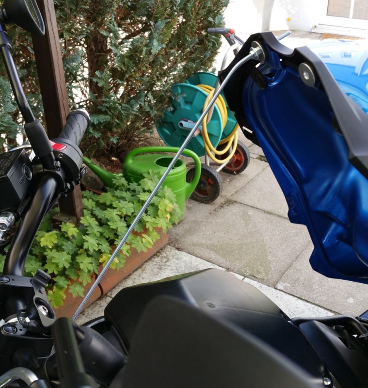

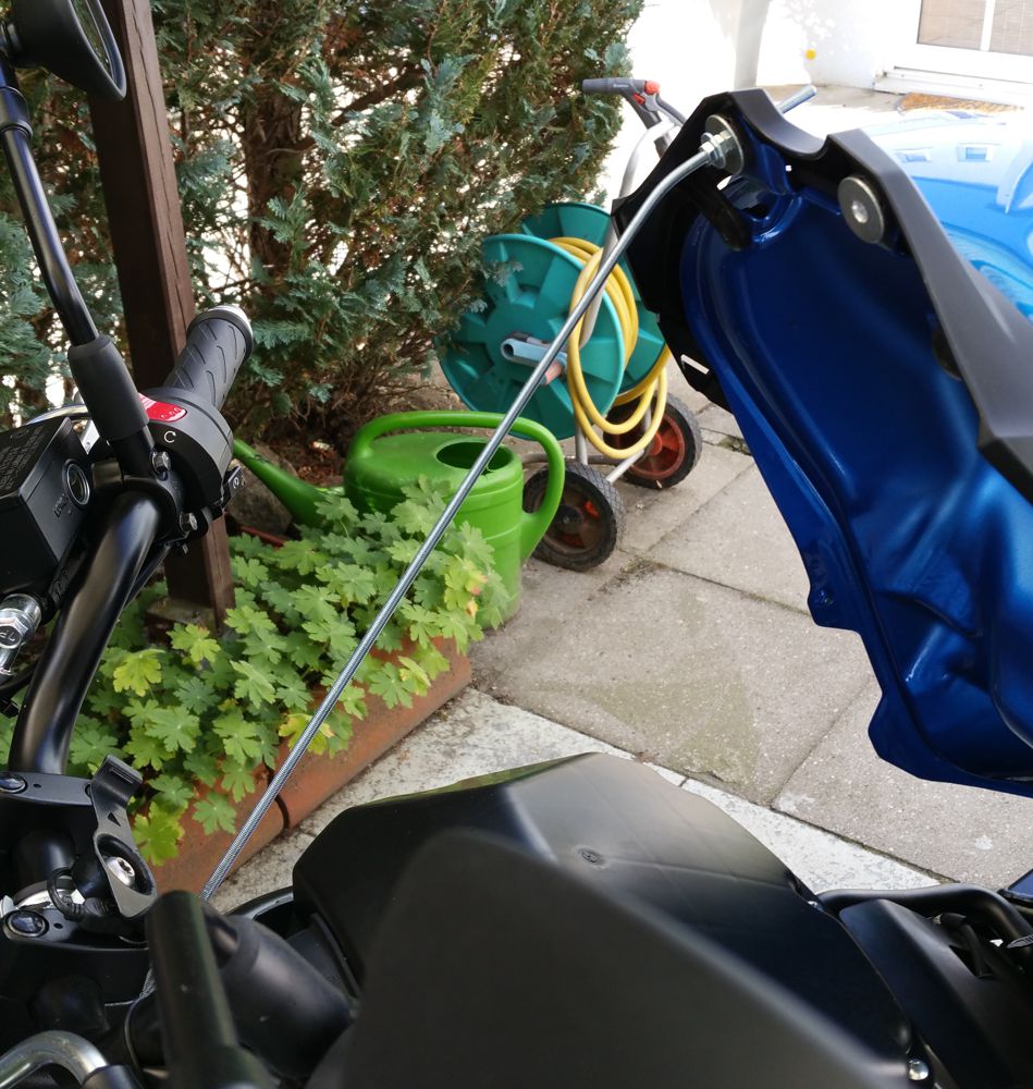

3. Die Rahmenabdeckung jetzt nach vorne schieben, so das die Haken aus den Schlitzen rutschen. Andere Seite ebenso.
4. Vordere Tankbefestigung (2 x Inbus) rausschrauben.
5. Tank anheben und den selbstgebauten Tankaufsteller oder das original Suzuki Ersatzteil dafür einhaken.
6. Zusammenbau in umgekehrter Reihenfolge. Darauf achten, dass alle Schläuche und Kabel richtig sitzen. Der Tanküberlaufschlauch sitzt z.B. sehr lose drauf.

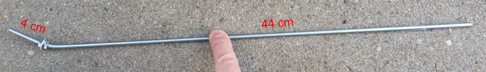

Die Tankstütze besteht aus einem 48 cm langen 5mm Gewindestab, der Knick kann von Hand gebogen werden.
Anders als im Handbuch angegeben ist bei mir der mehr als halbvolle Tank beim Aufstellen nicht übergelaufen.
