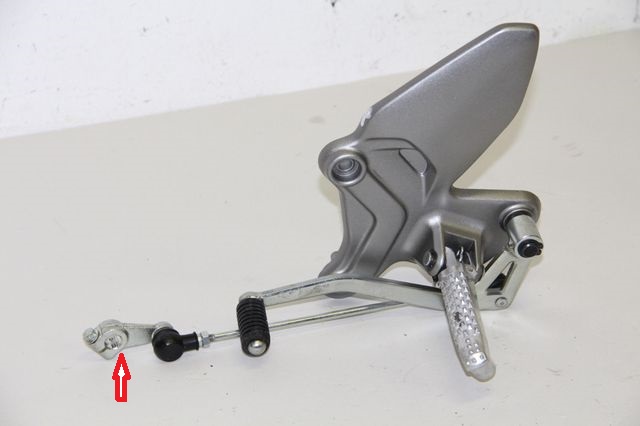

Django-unchained
Beiträge: 174
Registriert: 03.06.2013 11:17
Wohnort: Ludwigshafen
Re: Schalthebel Höhe einstellen u Schleifnippel
Beitrag von Django-unchained » 24.03.2018 12:11
Owns hat geschrieben:Nabbend,
die Höhe des Schalthebels lässt sich doch mittels der Stange, die mit den beiden Kugelköpfen gelagert ist, einstellen, oder? (SV aus 2017)...
Damit macht man die Feinjustierung.
Grob stellt man das an der Aufnahme auf der Schaltwelle mit den Zähnchen ein (siehe Foto unten).
Oft reicht das zum Einstellen und man kann sich den Rest mit der Schaltstange sparen.
Schalthebel
Beiträge: 7806
Beitrag von saihttaM » 24.03.2018 12:33
Ein Zahn versetzen ergibt aber eine sehr große Höhenänderung, was man damit mal gar nichts einstellen kann, außer der Vorbesitzer hatte halb so große Füße.
Django-unchained
Beiträge: 174
Beitrag von Django-unchained » 24.03.2018 12:42
saihttaM hat geschrieben:Ein Zahn versetzen ergibt aber eine sehr große Höhenänderung, was man damit mal gar nichts einstellen kann, außer der Vorbesitzer hatte halb so große Füße.
Ja, hab ich doch geschrieben, zur Grobeinstellung. Das hängt ja nicht nur von den Füßen, sondern auch von den Schuhen ab und eventuell von der Sitzposition .
Sehr große Höhenänderung ist relativ. Aber da stell man das zuerst ein und dann an der Schaltstange. Also lässt sich die Höhe sowohl mit der Stange als auch mit der Befestigung an der Schaltwelle einstellen.
Das ist doch so korrekt, oder saihttaM?
Ich bezog mich auf mit meiner Aussage die Frage:
"die Höhe des Schalthebels lässt sich doch mittels der Stange, die mit den beiden Kugelköpfen gelagert ist, einstellen, oder? "

Beiträge: 12735
Beitrag von Pat SP-1 » 24.03.2018 12:55
Und wenn man so einstellt, wie das Ganze auf dem Bild liegt, kann man nicht mehr schalten :wink:
