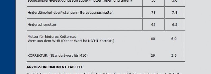

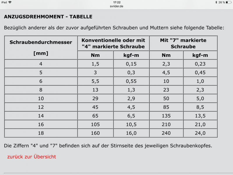

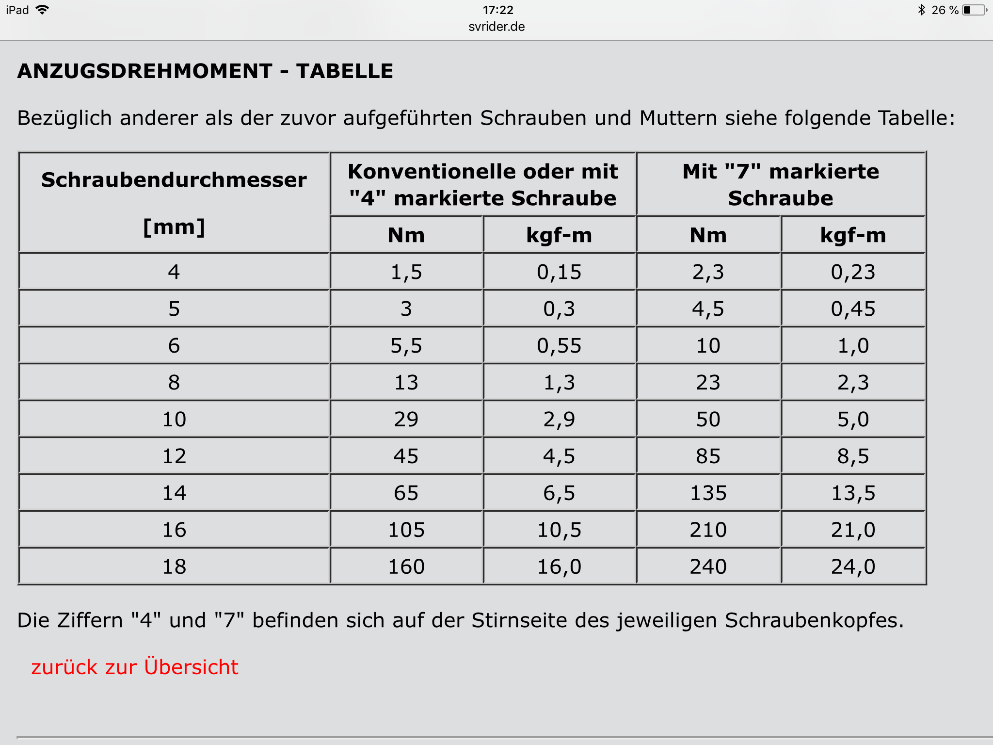

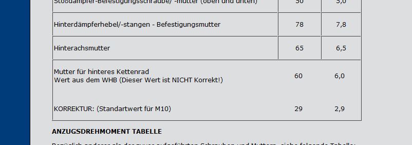

Siehe folgende Tabelle aus dem WHB und der FAQ.

wie sieht so eine Schraube mit einer 7 Markierung aus ?

Es steht eine "7" auf dem Schraubenkopf :D

Das kommt glaube ich daher das das Moment für diese Schraube in der Bucheli - Anleitung der Erstauflage falsch angegeben war, und demnach mehrere Leute (glaube viele) die Schrauben abgedreht hatten.
Die "falschen" Zahlen geistern immer noch durchs Netz... www vergisst halt nix...
http://www.svrider.de/index.php?seite=S ... in#momente
