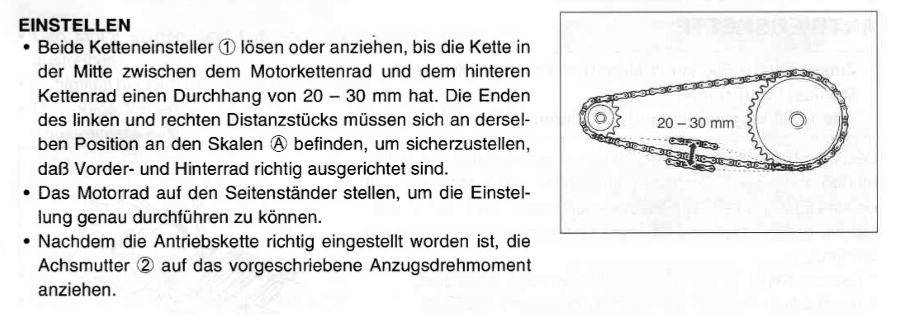

Wenn der Durchhang quasi Null ist, dann ist die Längung dein kleinstes Problem! Durchhang soll 20-30mm sein, d.h., der Weg, den du sie vom tiefsten bis zum höchsten Punkt Richtung Schwinge drücken kannst, soll 40-60mm betragen.

Fast richtig 20 bis 30 mm Gesamtspiel soll die Kette, im entlasteten Zustand auf dem Boden stehend, haben.
Aus WHB SV 1000

Was denn nun? Das Spiel wird abgebildet, aber es wird Durchhang geschrieben :autsch:

saihttaM hat geschrieben:Was denn nun? Das Spiel wird abgebildet, aber es wird Durchhang geschrieben :autsch:
Such dir was aus oder nimm die goldene Mitte :lol:

Mit Durchhang im oben angegeben Dok. ist das Spiel gemeint.
Diese Angaben sind ausschließlich gültig für die originale Geometrie, mit einer HHL sieht das anders aus.
@Opti: Ich verstehe deine Angaben nicht so ganz. Das Spiel hast du entsprechend dem Dok. eingestellt? Zu wenig Spiel würde das Getriebeausgangslager in absehbarer Zeit zerstören.
