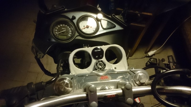

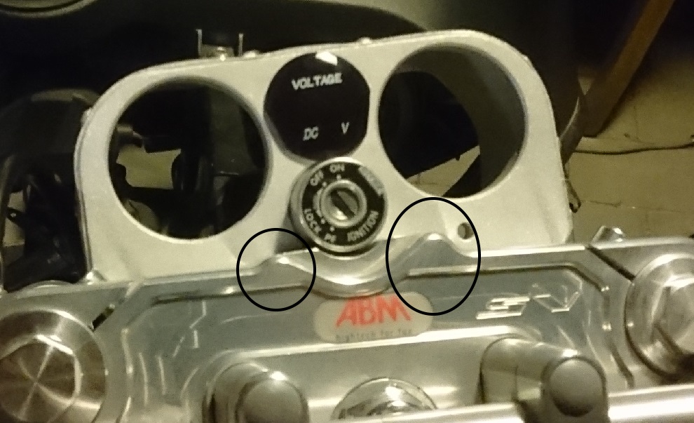

Los geht es natürlich mit der Frage, wie und wo sollen die Temperaturen angezeigt werden.
Hier habe ich mich für den Bereich vor dem Zündschloss und „klassische“ Rundinstrumente entschieden.

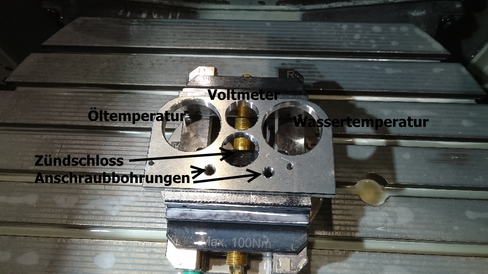

Den Instrumentenhalter habe ich auf einer CNC-Fräsmaschine auf Arbeit (natürlich außerhalb meiner Arbeitszeit) fräsen dürfen. Hier sind Öltemperatur, Voltmeter, Wassertemperatur vorgesehen.
Punkt 1 Anzeige der Werte erledigt

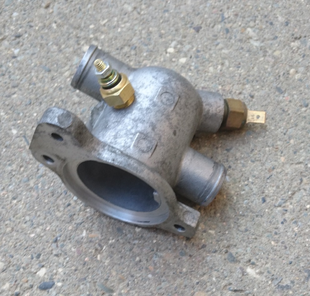

Nun stellt sich die Frage… „Wo sollen die Sensoren die Temperaturwerte abgreifen?“
Meine erste Überlegung den Sensor für den Kühlmitteltemperatur vor dem Kühler in den Kühlkreislauf zu integrieren verwarf ich wieder, da kaum Platz ist ein Zwischenstück mit Sensor in den Schlauch einzufügen. Auch würde nur die Temperatur im „Großen Kreislauf“ angezeigt.
Daher habe ich mich entschieden, den Sensor in das Thermostatgehäuse einzubauen.
Hier ist das WHB leider etwas ungenau… da steht nur …. Bauen Sie das Thermostatgehäuse aus … aber leider nicht wie…. Also Versuch macht kluch…

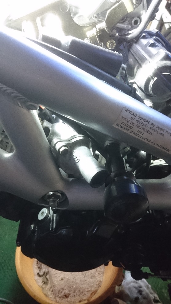

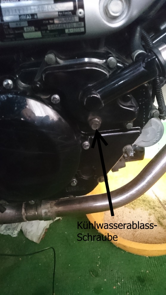

Zuerst habe ich den Tank aufgestellt, die Luftfilterbox abgenommen und das Kühlwasser abgelassen
Eigentlich sollte der Thermostatgehäusedeckel und das Thermostat vorher ausgebaut werden. Leider wollte das Thermostat nicht so, wie ich es wollte und lies sich nicht aus dem Thermostatgehäuse herausnehmen.
Ich habe die Kühlwasserschläuche am Thermostatgehäuse und den entsprechenden Gegenstücken (Kühler, Wasserpumpe) abgemacht, was gar nicht so einfach war, da das trockene Gummi doch sehr an den Anschlüssen hing. Und man mag es kaum glauben, aber das Thermostatgehäuse mit Thermoastat passt mit etwas drehen und drücken (ohne Schlauchstücke) durch das Rahmendreieck

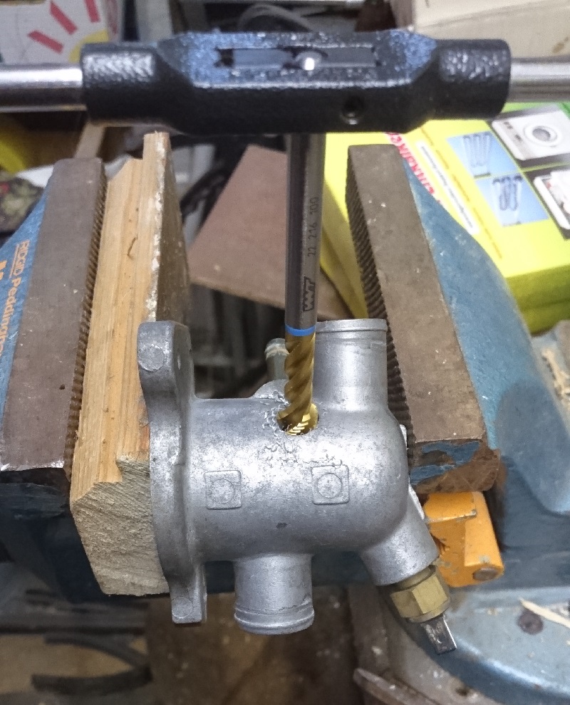

Nachdem ich das Thermostatgehäuse aus dem Motorrad heraus und im Schraubstock eingespannt hatte, hat sich auch das Thermostat überreden lassen seinen festen Sitz im Thermostatgehäuse zu verlassen.
Als Position für den Sensor habe ich mir im Thermostatgehäuse eine „Gussrippe“ ausgesucht.

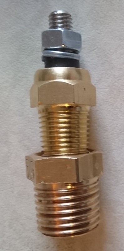

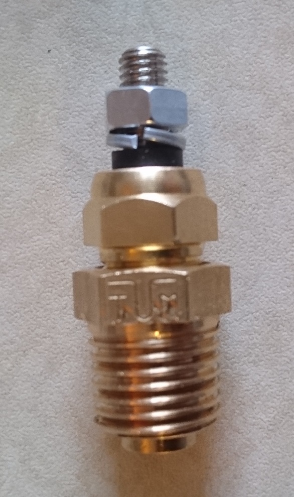

Da der Temperatursensor ein M10x1-Gewinde hat, musste ich eine Dichtung außen unterlegen, da das M10x1 nicht selbstdichtend ist.
Kurze Gewindekunde…
M10x1 (metrisches Feingewinde) benötigt eine Abdichtung durch eine Flächendichtung außen oder eine „Flüssigdichtung“ die auf die Gewindegänge aufgetragen wird.
Rp (1/8“) ist ein kegliges (konisches) Rohrgewinde, das metallisch im Gewindegang selbst dichtend ist. Hier wird kein weiteres Dichtungsmaterial benötigt. Die Gewindebohrung ist hier ein zylindrisches Gewinde G(1/8“).
Dann alles wieder zusammengebaut und Probelauf. Hier war sehr schön zu sehen, wie die Temperatur im kleinen Kreislauf steigt und bei ca. 85 – 90°C das Thermostat den großen Kühlkreislauf öffnet. Dann sinkt kurz die Temperatur und bleibt dann relativ konstant.

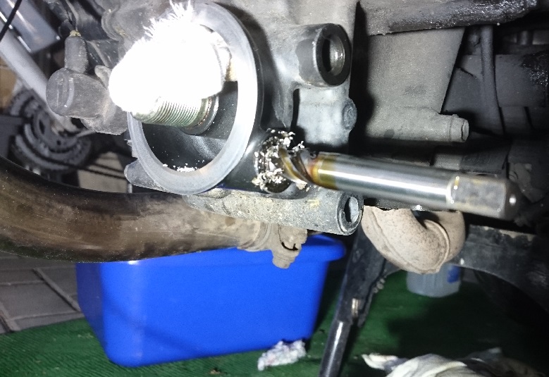

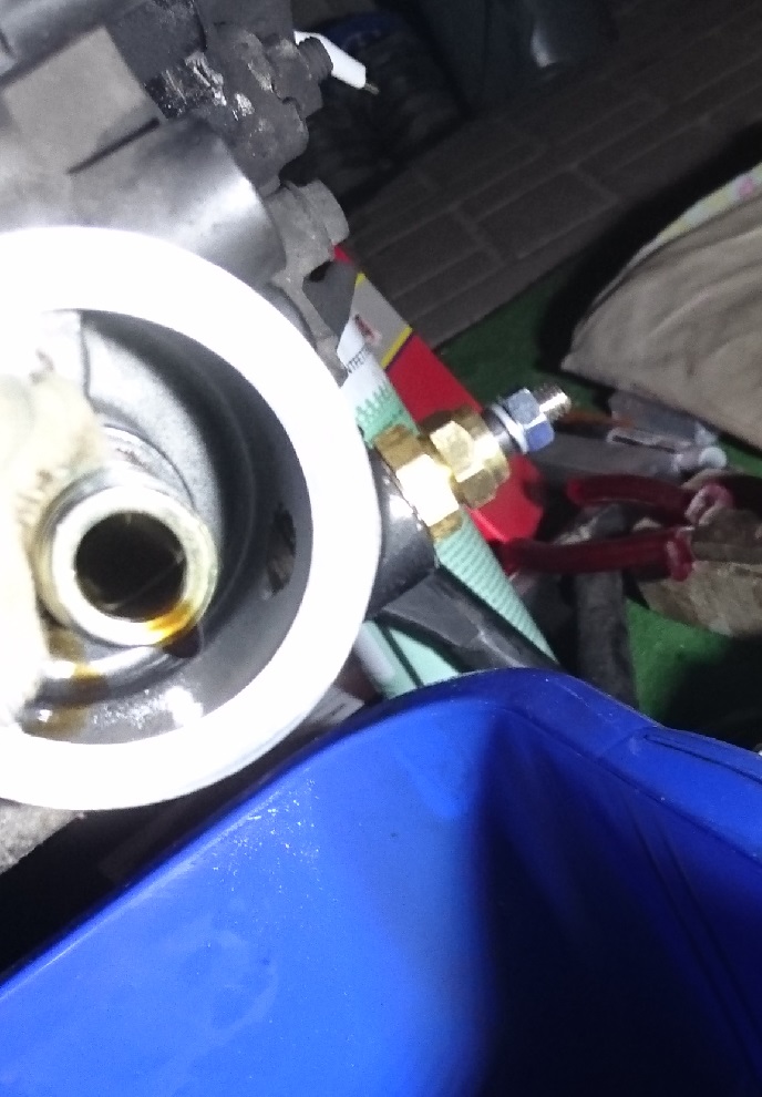

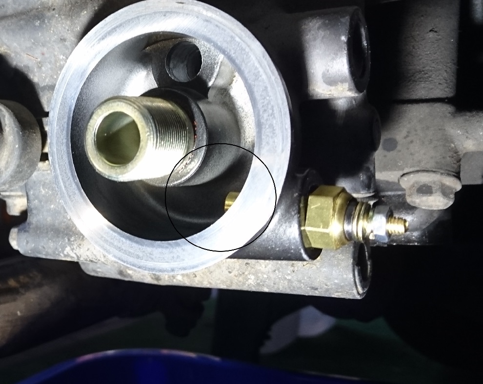

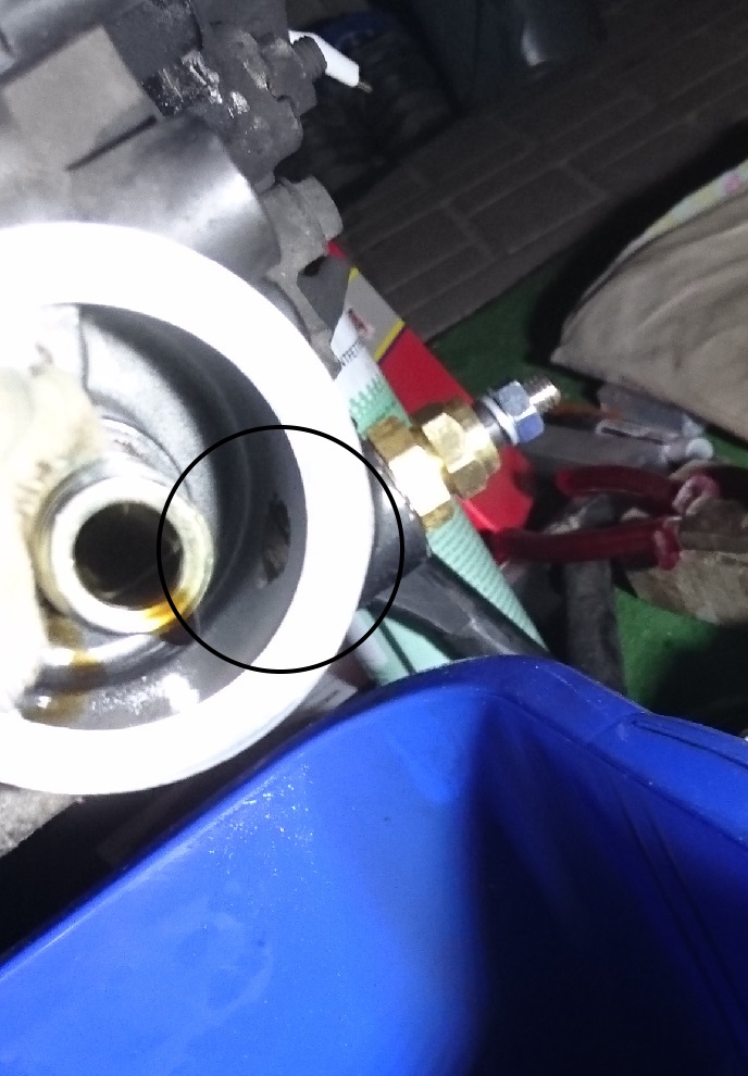

Nächster Punkt …. Öltemperatursensor soll sich im bewegten Öl befinden

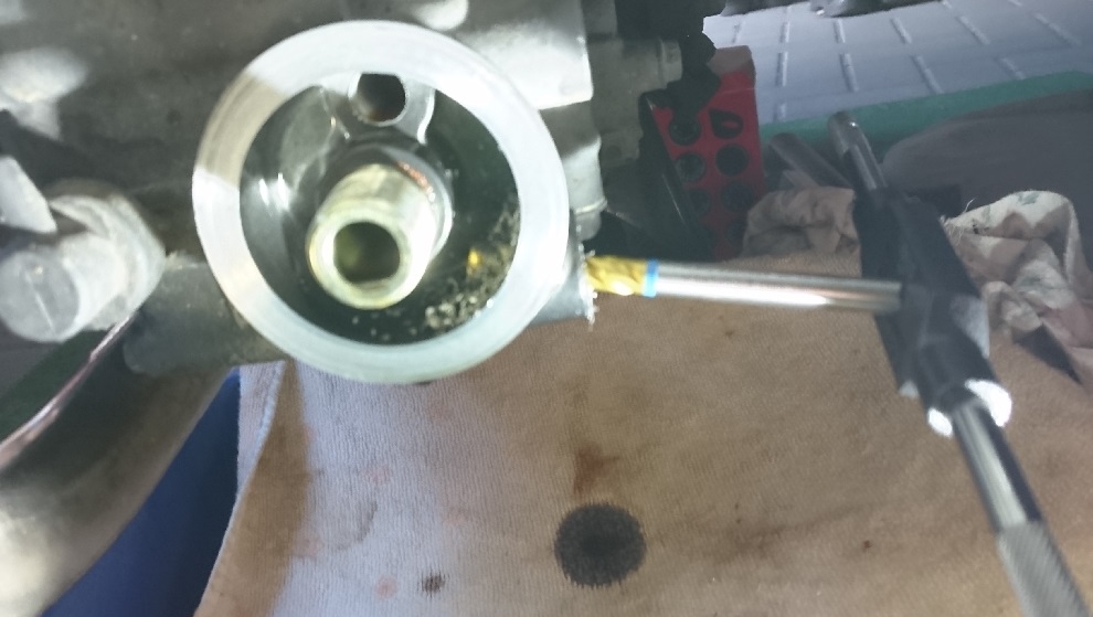

Hier habe ich mich dafür entschieden, den Temperaursensor beim Ölfilter in den Kreislauf zu integrieren.
Hier ist bei der Kante (glaube ich) der Anschluss für den Ölkühler.
Ich habe mich für die vordere (vorgegossene) Bohrung entschieden, da ich hier relativ sicher bin, dass ich keine Späne vom Bohren / Gewindebohren in den Ölkreislauf eingetragen haben, da sich der Ölfilteranschluss an dieser Stelle sehr gut säubern lässt. Die hintere Bohrung würde in die kleine Bohrung oberhalb des Ölfiltergewindes führen.
Die angegossenen Stutzen haben eine Bohrung ca. Ø11,8mm 12mm tief vorgegossen. Hier habe ich (zuerst) ein Gewinde M10x1 gebohrt. Nur leider hätte das Gewinde nur auf etwa 1 oder 2 Gewindegängen getragen. Lösung des Problems … es muss ein Adapter/Reduzierstück her. Also die vorgegossene Bohrung nochmal aufgebohrt und ein Gewinde G1/4“ geschnitten. Ein Reduzierstück G1/4“ auf G1/8“ gab es in der Bucht, da in den Heimischen Baumärkten solch kleine Reduzierstücke nicht angeboten werden und der örtliche Fachhändler nur an eingetragene Handwerksbetriebe verkauft.
Auch hier bei der Verschraubung G1/4“ (Bohrung am Ölfilteranschluss) - G1/4“ (Außengewinde des Reduzierstücks) muss ein „Dichtmittel“ auf die Gewindegänge aufgetragen werden, da diese Kombination nicht selbstdichtend ist.

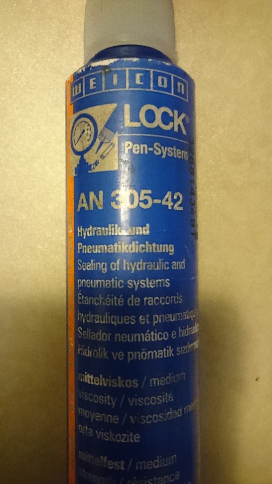

Hier habe ich mir ein paar Tropfen Dichtungsmittel für Hydraulikanschlüsse bei unseren Schlossern auf Arbeit ausgeborgt. Aber vermutlich geht es auch mit Hylomar oder Teflonband.
Das von mir verwendete Dichtmittel ( Weicon AN 305-42 ) Bei der Verschraubung G1/8“ ( Innengewinde des Reduzierstücks) - Rp1/8“ ( Außengewinde des Temperatursensors) muss kein Dichtmittel hinzugefügt werden, da das Konische Rohrgewinde im Gewindegang selbst dichtend ist. Nachdem auch der Temperatursensor im Ölkreislauf integriert, im Probelauf ( im zweiten oder dritten Versuch) dicht ist und auch die Temperatur anzeigt, ging es mit der Optik der Anzeige weiter.

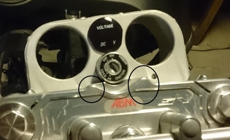

Hier habe ich eine Blende aus Alu-Blech an den Instrumentenhalter angeschraubt und provisorisch mal „unter Strom gesetzt“.
Jetzt muss "nur noch" der Instrumentenhalter ans Motorrad und alles verkabelt werden....
Kurze Gewindekunde…

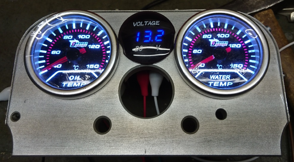

Was sind das für Instrumente? Vollkommen wertungsfrei, aber die wirken recht billig.

Der verwendete Sensor hat Rp1/8", da ich keinen Sensor mit Rp1/4" gefunden habe. Für G1/8" im Motorblock wäre das vorgegossene Kernloch mit Ø10,9 - 11,0 zu groß gewesen, daher der Adapter.Dieter hat geschrieben:Sehr schön.
Hattest du kein 1/4" Schneider? Dann hättest du unten den Adapter weglassen können und der Sensor wäre noch näher/weiter im Öl gewesen. Ansonsten auch so Top!
In der Bucht gibt es auch Sensoren, die einen längeren Sensorteil haben .... beim nächsten mal vielleicht...
@IMSword .... ja es waren nicht die teuersten Anzeigen.... sind auch von dort, wo die Sonne aufgeht.... (es sind auch noch die Schutzfolien drauf)

Nur beim Konzept ist ein Denkfehler drin. Denn es wird nicht die Temperatur vom Öl gemessen sondern die Temperatur des Motor Gehäuses. Die Aluminium Legierung hat einen Wärmeleitwert von um die 200 und Öl lediglich von 0,15. Also selbst wenn sich das Öl schon mit 150grad selbst zersetzt und der Schmierfilm reißt, wird der Sensor kaum einen Wert von deutlich über 100grad anzeigen.
Der Sensor im Wasser Gehäuse ist okay denn das hängt sozusagen isoliert in Gummi und nicht im Fahrtwind.

Wenn ich mir den Kühlwassersensor und die Einbauart ansehe, dann kann ich keinen nennenswerten Unterschied zum Ölsensor erkennen.
Der eine hängt imho genauso im Medium / im Gehäuse wie der andere.
Warum soll also der eine die Gehäuse- und der andere die Medientemperatur genauer oder ungenauer anzeigen als der andere?
Weil das Kühlwasserthermostat an Schläuchen innerhalb des Rahmens "aufgehängt" ist?

Wie Thorsten_Köhler schon schrieb, wird der Sensor vom durch den Ölfilter fließendem Öl umströmt, sollte also die Temperatur des Mediums (Öl) anzeigen.
Leider bin ich aufgrund des notwendigen Reduzierstücks etwas aus dem direkten Ölstrom heraus gekommen, aber ich suche ja keine Zehntelgrad...

momentan habe ich nur ein anderes "Problemchen"... die Platte sitzt schief.... Die Anschraubbohrungen für das Zündschloss haben zwar das gleiche Maß zur Außenkante, aber die "Hörnchen" an der oberen Gabelbrücke sind unterschiedlich ...
