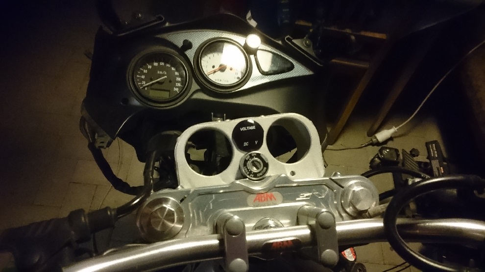

Los geht es natürlich mit der Frage, wie und wo sollen die Temperaturen angezeigt werden.
Hier habe ich mich für den Bereich vor dem Zündschloss und „klassische“ Rundinstrumente entschieden.

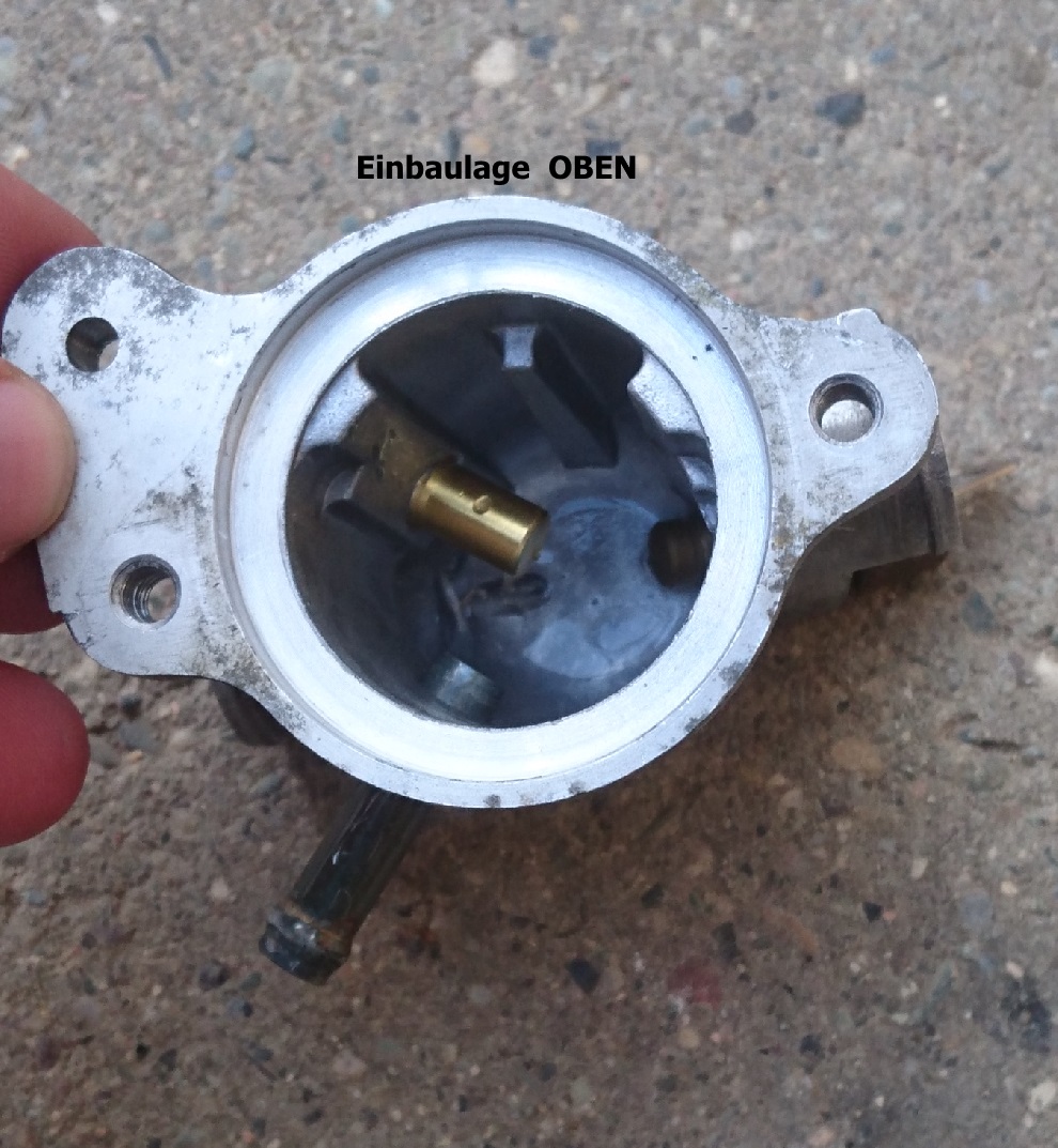

Nachdem ich das Thermostatgehäuse aus dem Motorrad heraus und im Schraubstock eingespannt hatte, hat sich auch das Thermostat überreden lassen seinen festen Sitz im Thermostatgehäuse zu verlassen.
Als Position für den Sensor habe ich mir im Thermostatgehäuse eine „Gussrippe“ ausgesucht.

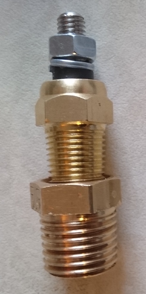

Da der Temperatursensor ein M10x1-Gewinde hat, musste ich eine Dichtung außen unterlegen, da das M10x1 nicht selbstdichtend ist.
Kurze Gewindekunde…
M10x1 (metrisches Feingewinde) benötigt eine Abdichtung durch eine Flächendichtung außen oder eine „Flüssigdichtung“ die auf die Gewindegänge aufgetragen wird.
Rp (1/8“) ist ein kegliges (konisches) Rohrgewinde, das metallisch im Gewindegang selbst dichtend ist. Hier wird kein weiteres Dichtungsmaterial benötigt. Die Gewindebohrung ist hier ein zylindrisches Gewinde G(1/8“).
Dann alles wieder zusammengebaut und Probelauf. Hier war sehr schön zu sehen, wie die Temperatur im kleinen Kreislauf steigt und bei ca. 85 – 90°C das Thermostat den großen Kühlkreislauf öffnet. Dann sinkt kurz die Temperatur und bleibt dann relativ konstant.

Bei der Verschraubung G1/8“ ( Innengewinde des Reduzierstücks) - Rp1/8“ ( Außengewinde des Temperatursensors) muss kein Dichtmittel hinzugefügt werden, da das Konische Rohrgewinde im Gewindegang selbst dichtend ist.

Hier habe ich eine Blende aus Alu-Blech an den Instrumentenhalter angeschraubt und provisorisch mal „unter Strom gesetzt“.
Jetzt muss "nur noch" der Instrumentenhalter ans Motorrad und alles verkabelt werden....

Der verwendete Sensor hat Rp1/8", da ich keinen Sensor mit Rp1/4" gefunden habe. Für G1/8" im Motorblock wäre das vorgegossene Kernloch mit Ø10,9 - 11,0 zu groß gewesen, daher der Adapter.
In der Bucht gibt es auch Sensoren, die einen längeren Sensorteil haben .... beim nächsten mal vielleicht...

momentan habe ich nur ein anderes "Problemchen"... die Platte sitzt schief.... Die Anschraubbohrungen für das Zündschloss haben zwar das gleiche Maß zur Außenkante, aber die "Hörnchen" an der oberen Gabelbrücke sind unterschiedlich ... :( hell :( hell :( hell also muss ich hier nochmal nacharbeiten....
