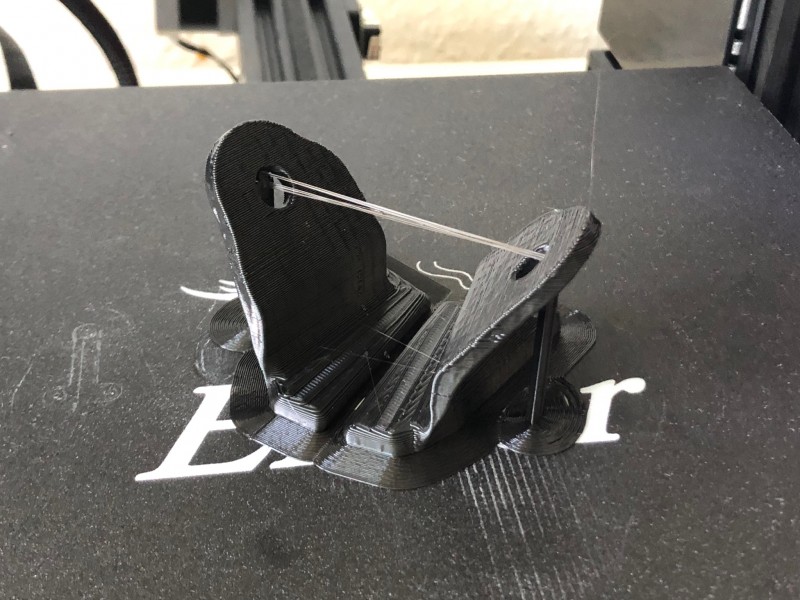

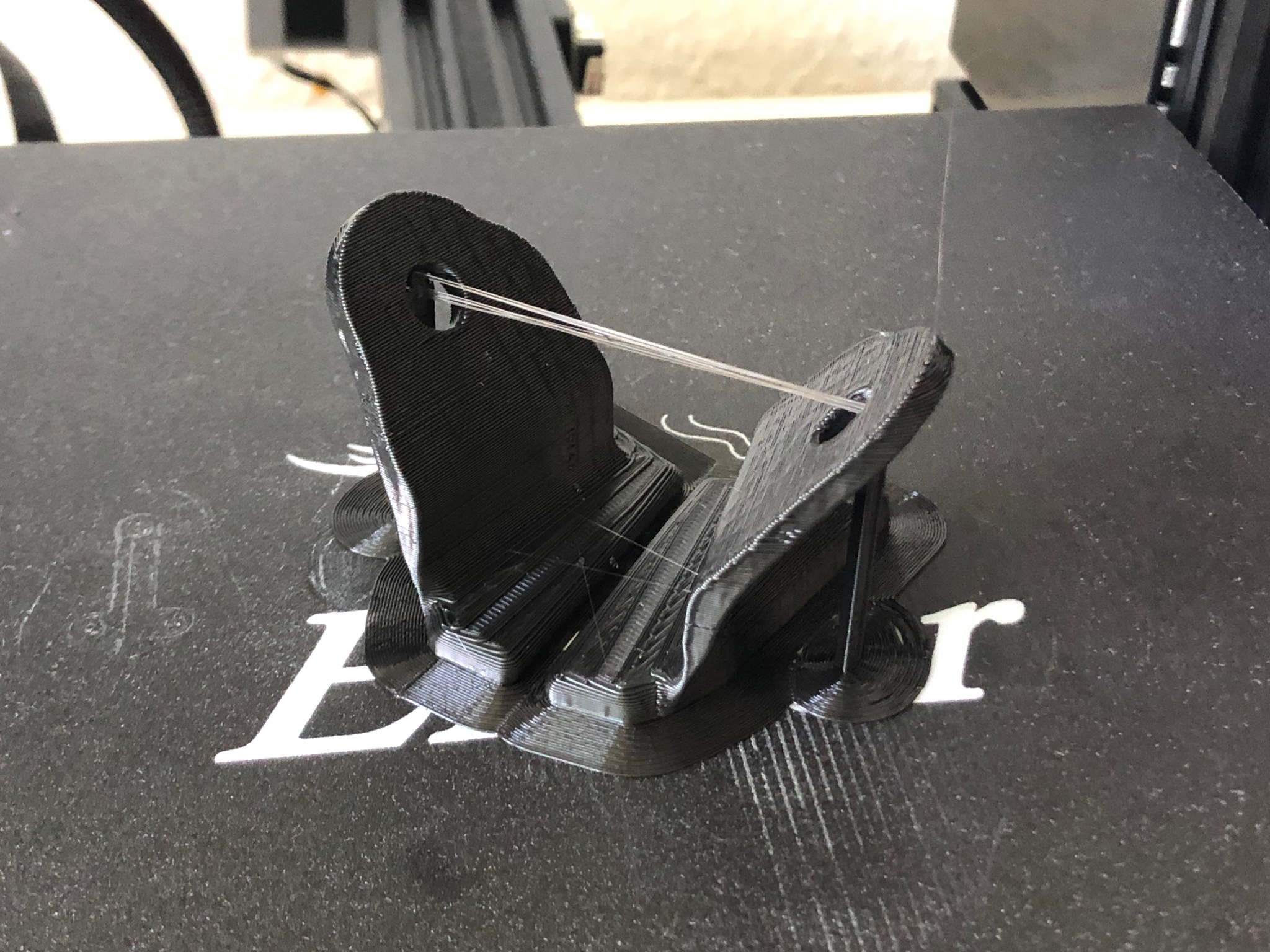

Eben mal im Schnellverfahren aus PLA gedruckt, hat etwas über eine Stunde gedauert.
Frisch aus dem Drucker

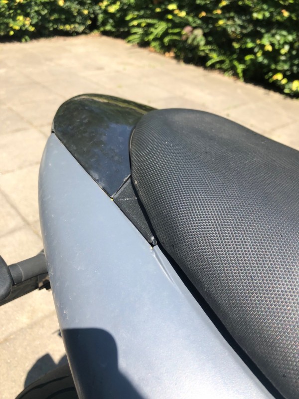

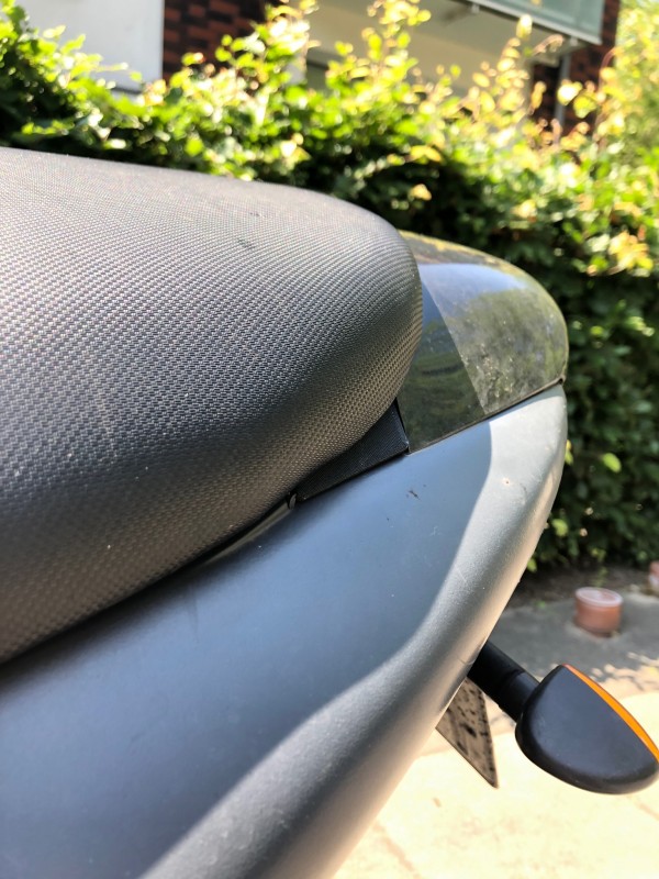

Passform ist absolut in Ordnung (Meine Seitenverkleidungen sind nur etwas schief).
Rechte Seite - Passt super
Linke Seite - passt naja
Werde ich beizeiten noch einmal in vernünftiger Quali drucken und dann austauschen, eventuell nehme ich mir dann auch die Zeit und passe das linke Teil an.
