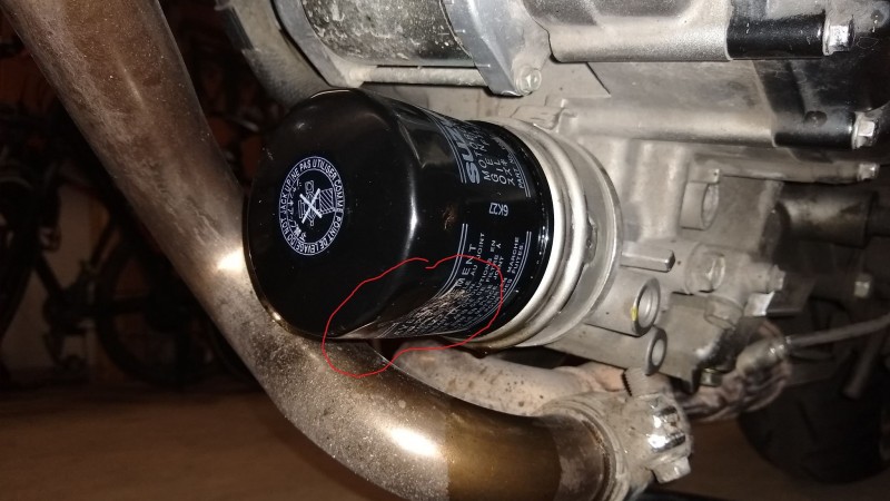

ich habe heute meinen ersten Ölwechsel gemacht. Kam dann aber leider nur bis zum Ölfilterwechsel. Ich hab also den neuen Ölfilter mit der Hand angeschraubt und die restliche halbe Umdrehung, die ich noch gebraucht um auf die 2 Umdrehungen ab Dichtungskontakt zu kommen, habe ich dann mit einem Ölfilterriemen angezogen. Als ich dann fertig war, hab ich zum Glück vor dem Öleinfüllen noch gesehen, dass der Ölfilter durch das Ölfilterband eingedrückt ist :) cross (Mein Vater hat mich noch vorgwarnt :roll: ). Ich habe mal ein Bild mit angehängt, aber wahrscheinlich sollte ich den Ölfilter noch ein zweites Mal wechseln oder? :oops:

Keine Ahnung wie flexibel die Lamellen sind... wahrscheinlich ist es egal, aber fürs Gewissen würde ich ihn wohl austauschen (Kosten vs. möglicher Schaden).

Wie janaldo schrieb, vermutlich nur fürs Gewissen. Hast Du die Dichtung gut mit Öl eingeschmiert gehabt.

Ich hab so ein Ding mal rein zum Verständnis wie er funktioniert aufgeschnitten.
Der kann rundum total zerballert sein, deswegen funktioniert der trotzdem.
