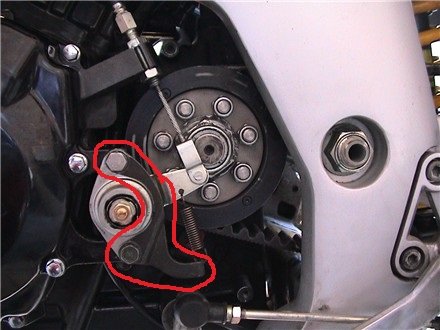

Das Halbmondförmige Blech wo die kleine Feder eingehängt wird gehört vor die Kupplungs Schnecke. Nicht dahinter.
Wenn du es dahinter geschraubt hast fehlt der Weg von ca. 1mm an der Druckstange.

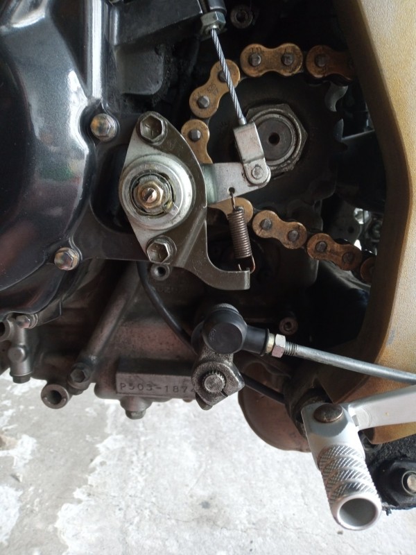

So sieht es bei mir aus..

Hast du die Schnecke korrekt eingestellt?
Die Nuss sitzt ja noch drauf auf der Einstellschraube auf deinem Foto...daher die Frage.
Oder oben am Hebel den Zug am Einsteller gelockert und eventuell nicht wieder festgestellt?

Da wurde aber an der Schnecke schon rumgebastelt.

Das ist keine Nuss, sondern eine Zylinderschraube. Demnach war da schon mal jemand dran und hat es hingepfuscht. Ich würde eine neue Schnecke kaufen.

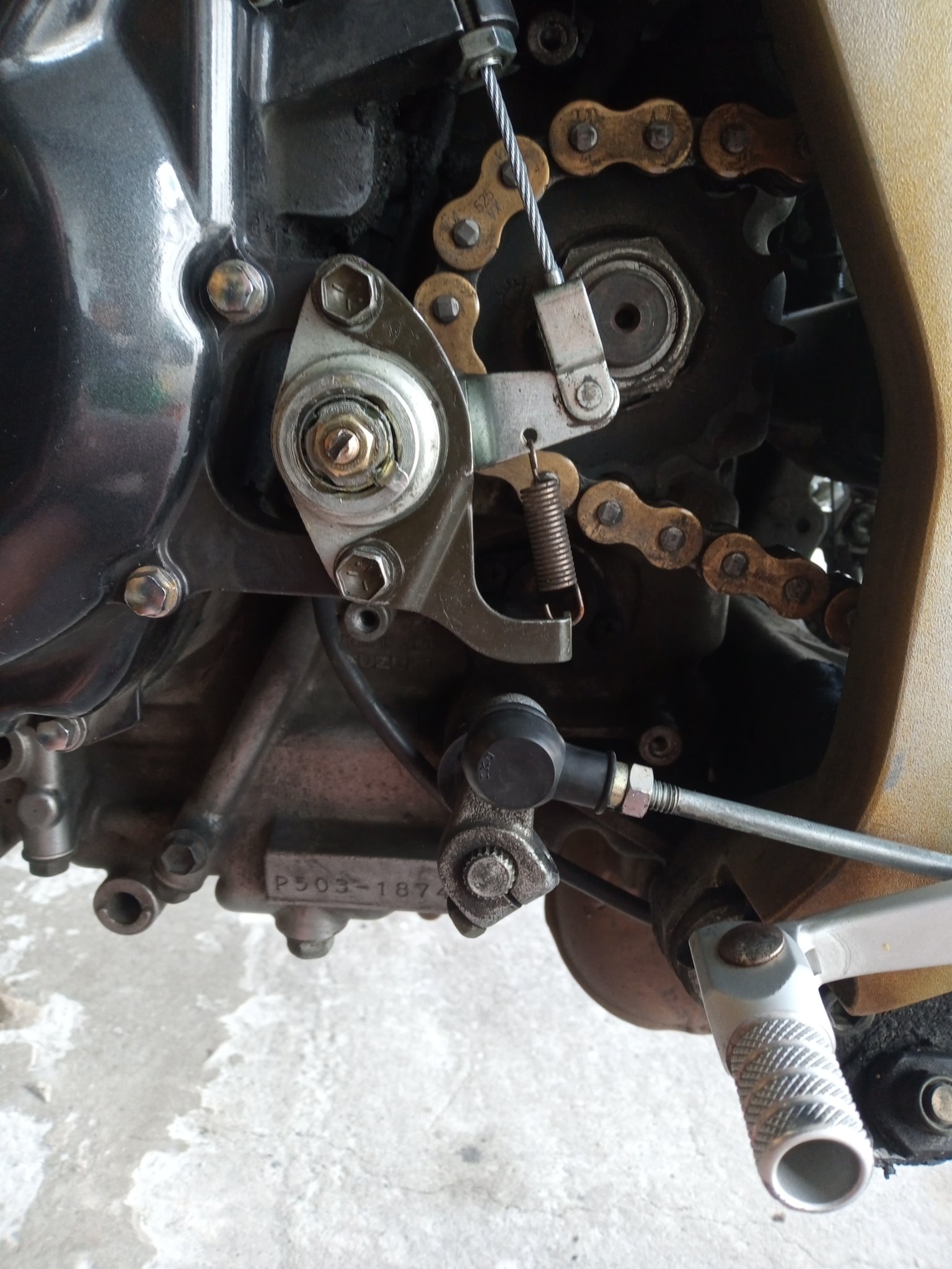

die Knubbel hat sich meine Frau im Frühjahr gekauft (26tkm). Öl und Flüssigkeiten wurden zwar immer gewechselt aber ein paar Sachen habe ich schon gemacht (Coke- und Kupplungszug,...).
Beim Wechsel des Kupplungszug habe ich auch die Schnecke gereinigt. Diese war sogar falsch herum eingebaut. Die Kupplung ging dann auch schon viel leichter aber für mich (fahre eine 11er ZZR, Bj 91 mit hydraulischer Kupplung) kommt die viel zu früh.
Nun waren wir mit den Motorrädern in Urlaub und als die SV mal kurz gefahren bin ist mir aufgefallen, dass die Kupplung schon direkt kommt und sie beim Einlegen des ersten Ganges einen Satz nach vorne macht. Im kalten Zustand ist es nicht möglich, die Knubbel bei gezogener Kupplung im ersten Gang zu schieben.
Nun habe ich die Einstellung an der Schnecke etwas verfeinert. Ich finde, es müsste noch besser sein.
Kann es sein, dass die Schnecke die Druckstange zu wenig ausrückt?
Versuche mal ein Bild und ein Video (entschuldigt dass wackeln) anzuhängen. Im Video soll am Anfang der "Hebelspiel" gezeigt werden.
Hoffe, man kann etwas sinnvolles erkennen.

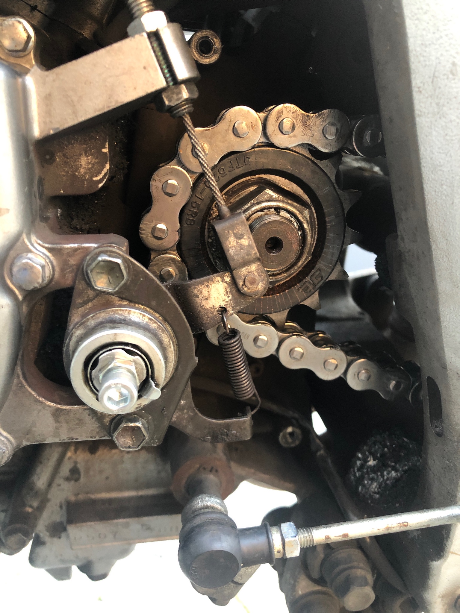

Nachdem Ihr mich angefixt hattet, bin ich gleich in die Garagen
War bitter nötig und geht wieder butterweich. BildBild

Durch das Einstellen der Schnecke, ist der Schleifpunkt der Kupplung ca. mittig. Das ist so OK.
Jedoch kann ich die Knubbel bei gezogener Kupplung und im ersten Gang nicht schieben.
Ist der "Ausrückweg" der Druckstange so in Ordnung, wie man es im Video sehen kann?
