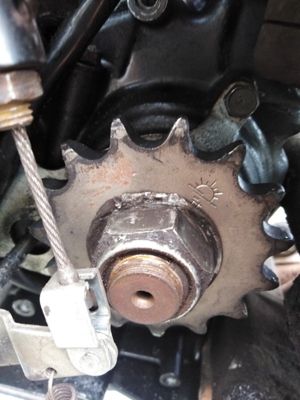

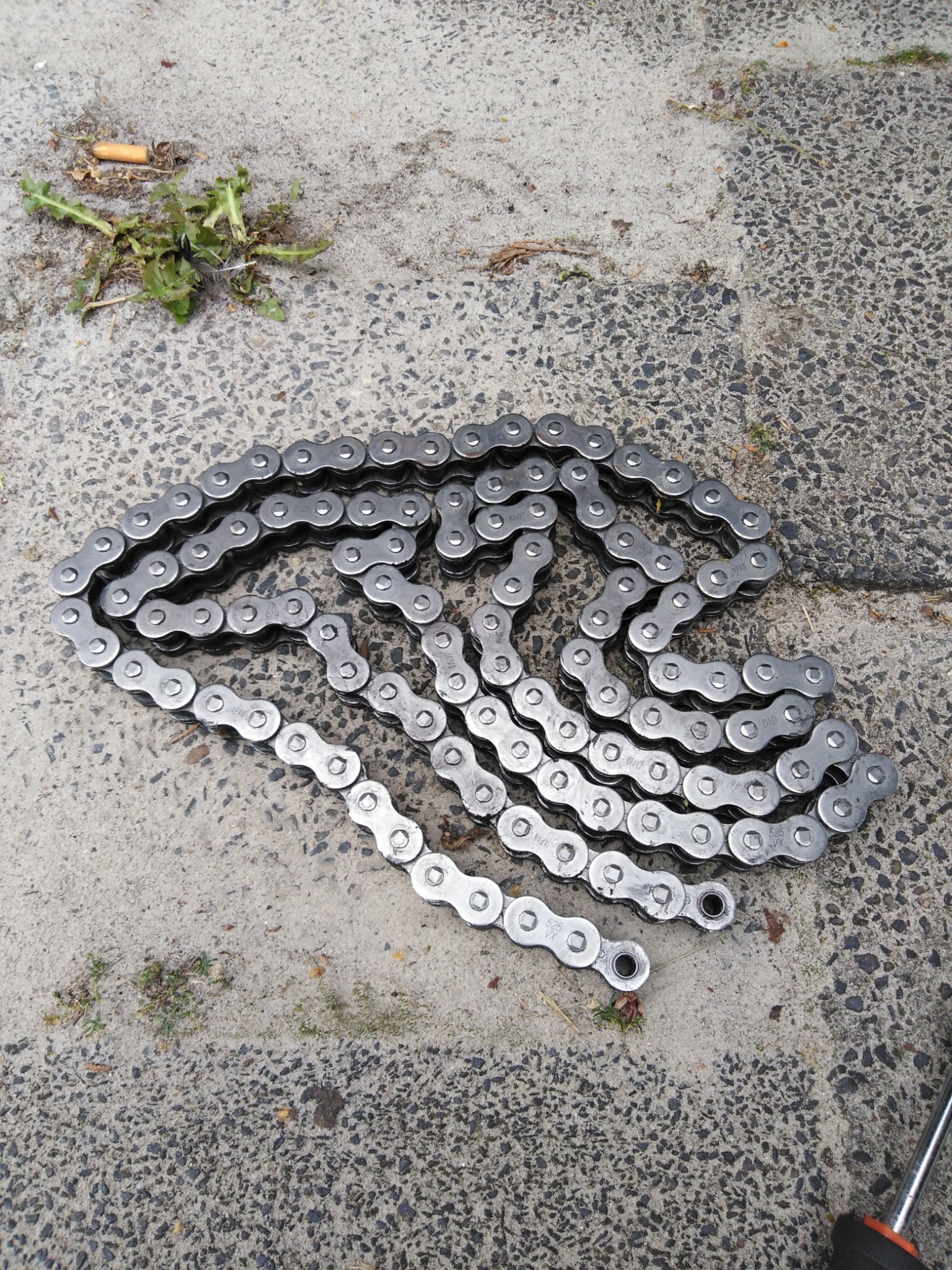

nachdem ich es endlich geschafft hatte, meine Suzi auf Vordermann zu bringen, Motor tauschen zu lassen und frischen TÜV zu bekommen, genoss ich die ersten Fahrten nach über einem Jahr Abstinenz. Tja, bis sich gestern bei über 100 Sachen auf der Autobahn die nigelnagelneue Kette mit einem Knall verabschiedete. Glück im Unglück, es hat nichts blockiert obwohl die Kette hängen geblieben ist. Jetzt kommt allerdings die große Frage: Warum ist die neue Kette gerissen? Die Kette war neu (DID, hatte ich von der Suzuki-Fachwerkstatt geholt), noch keine 15 km damit gefahren, seit ich sie habe. Der Schrauber, der mir den Motorblock und Kette montiert hat, sagte, ich sollte sie so nach 15 km nachziehen, weil sie sich noch längen würde. Aber selbst wenn sie sich gelängt hat, dürfte sie ja nicht so schnell reißen? Oder ist es möglich, dass sie schlecht genietet wurde?

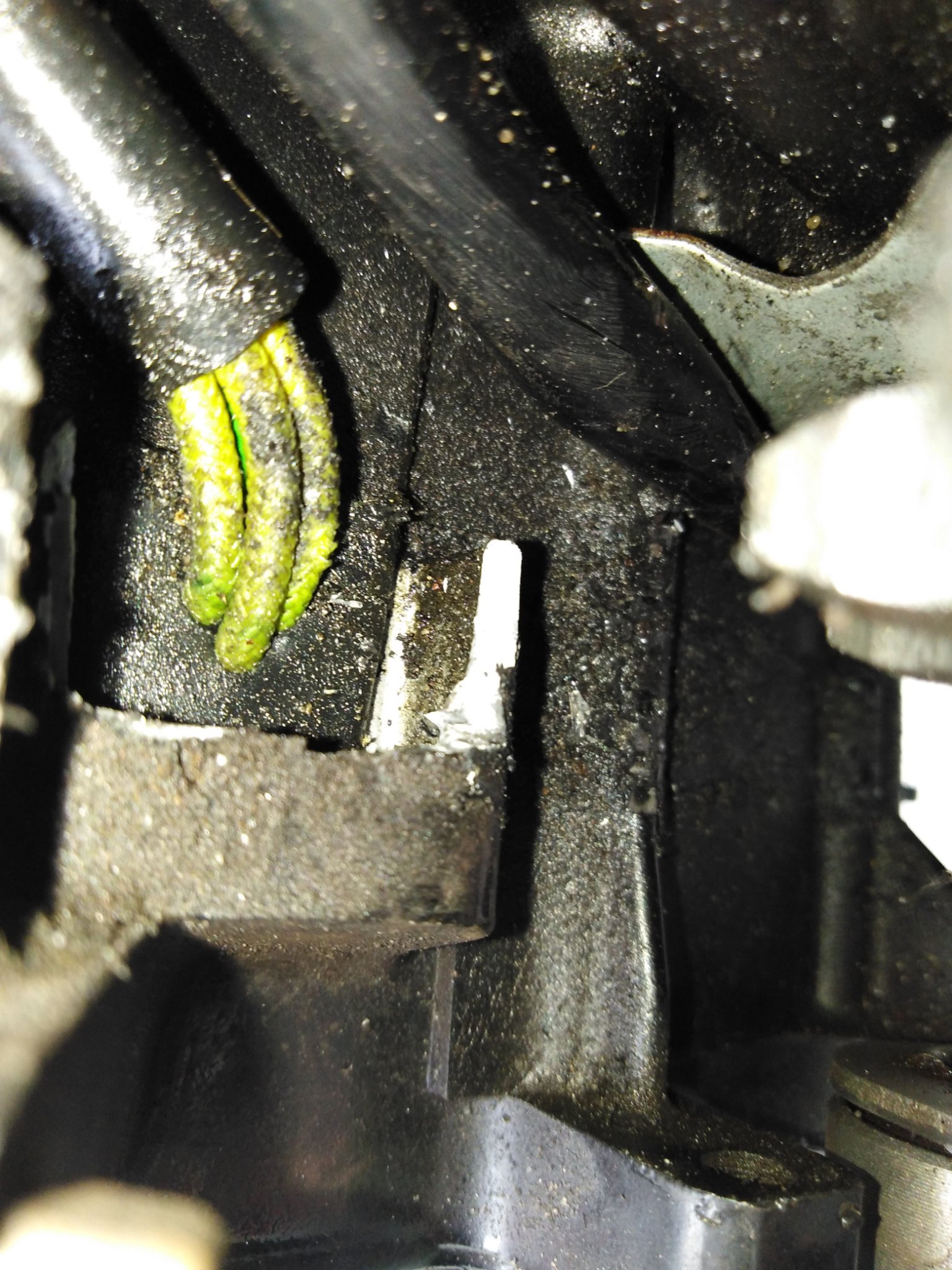

Außerdem die Frage, was muss erneuert werden? Eine Abdeckung hat es wohl weg gefetzt.
So hatte sich die Kette verhakt

:wink: Normalerweise reißt eine Kette nicht nach 15km, wenn das richtige Material korrekt montiert wurde. Hast du noch die Kette? Wahrscheinlich war das Kettenschloss nicht richtig drauf, bzw. welches Kettenschloss wurde verwendet, Niet-, Schraub- oder Clipschloss?

Das kann eigentlich nur am Schloss liegen. Was Du ersetzen musst hängt davon ab, was kaputt ist. Ich habe einmal eine mit Clipschloss geschlossene Kette verloren (Beim Überholen auf einer Schnellstraße). Da brauchte ich nur das Kettenschloss zu ersetzen (gegen ein Nietschloss ;) ).

Wenn du die Kette gefunden hast lässt sich das ganz einfach nachprüfen, denn das Nietschloss sieht etwas anders aus als die restlichen Bolzen.

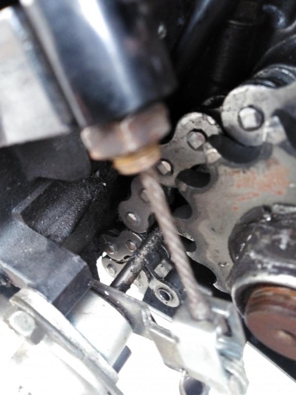

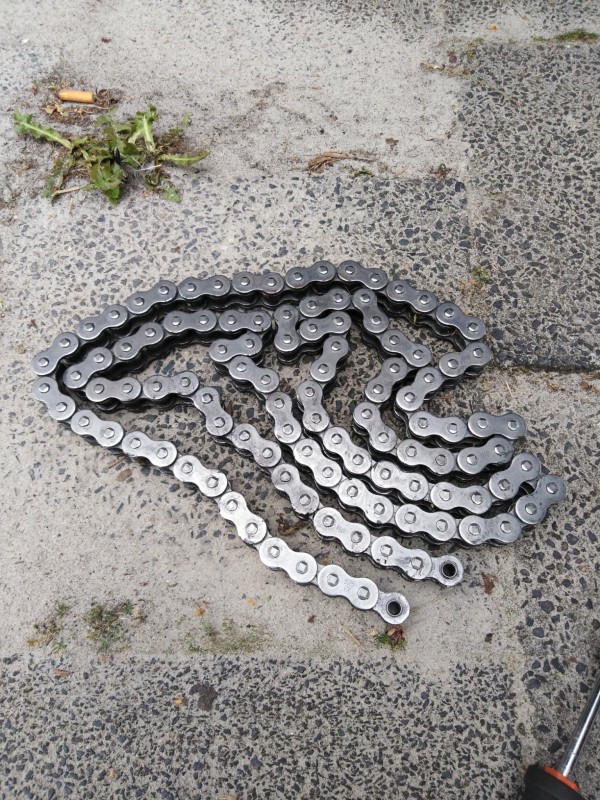

Danke für die schnellen Antworten. Ich habe die Bilder nochmal angehängt, vom Handy aus sind die irgendwie im Nirvana verschwunden. Die Kette hatte sich verhakt, deshalb wurde sie noch ein kurzes Stück mitgeschleift. Hab sie dann heute vorsichtig rausgefummelt, siehe Foto. Wollte eben nur sicher gehen, dass es nicht daran lag, dass ich die Kette noch nicht nachgezogen habe. Bin ja doch relativer Laie und mir kann man da schnell mal Äpfel für Birnen verkaufen :oops: Aber wenn es an einer schlechten Vernietung lag, darf der Schrauber da gerne für Ersatz sorgen, weil das geht gar nicht. Bin ja froh, dass nix passiert ist. Und ich hoffe schwer, dass er beim Rest nicht genauso gepfuscht hat :?

nach den Bildern zu urteilen ist das komplette Kettenglied/-schloss weg, damit ist die Kette nicht ordentlich vernietet worden. Die Kette kannst du noch weiter verwenden, aber du hast echt noch Glück gehabt, dass nicht mehr passiert ist. :wink:
Hallo Trobiker64,
danke für die Rückmeldung, dann lag ich mit meiner Vermutung ja schon richtig. Wäre die Kette richtig gerissen, müsste ja zumindest ein Teil des Kettenglieds noch dran sein. Bin ja wirklich froh, dass meine Schutzengel aufgepasst haben :) Angel aber geht gar nicht, mich so auf die Straße zu schicken und macht mir dann ehrlich gesagt auch das Motorrad madig, weil ich nicht weiß, in wie weit der Schrauber den Rest ordentlich gemacht hat, wenn das schon nicht funktioniert :evil:

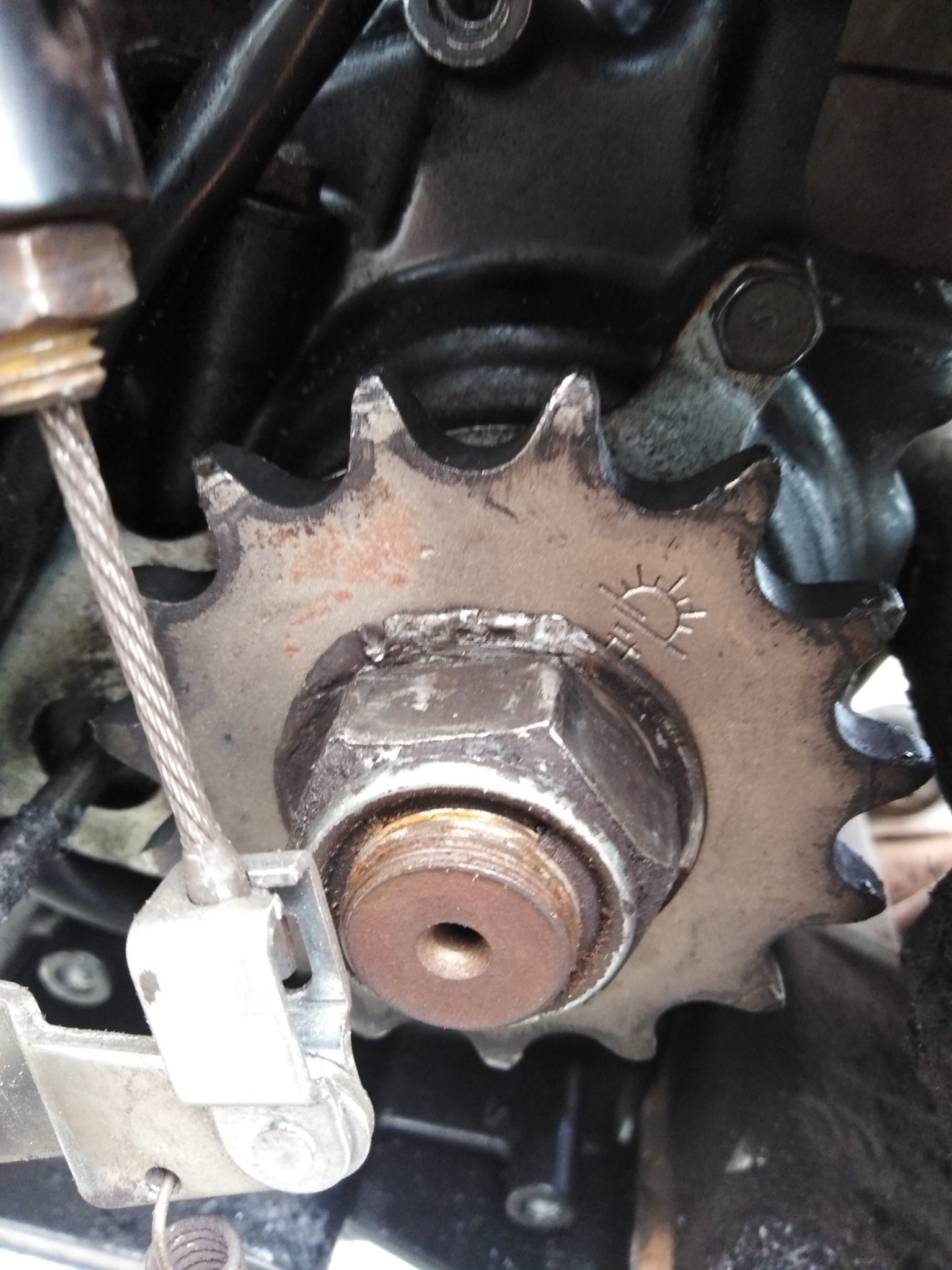

Hast du anhand der Fotos noch Schäden am Motorrad entdecken können? Ich konnte nur sehen, dass es die Abdeckung des Kabelstrangs weggefetzt haben muss, sonst sind zwar paar Macken aber nichts kaputt.

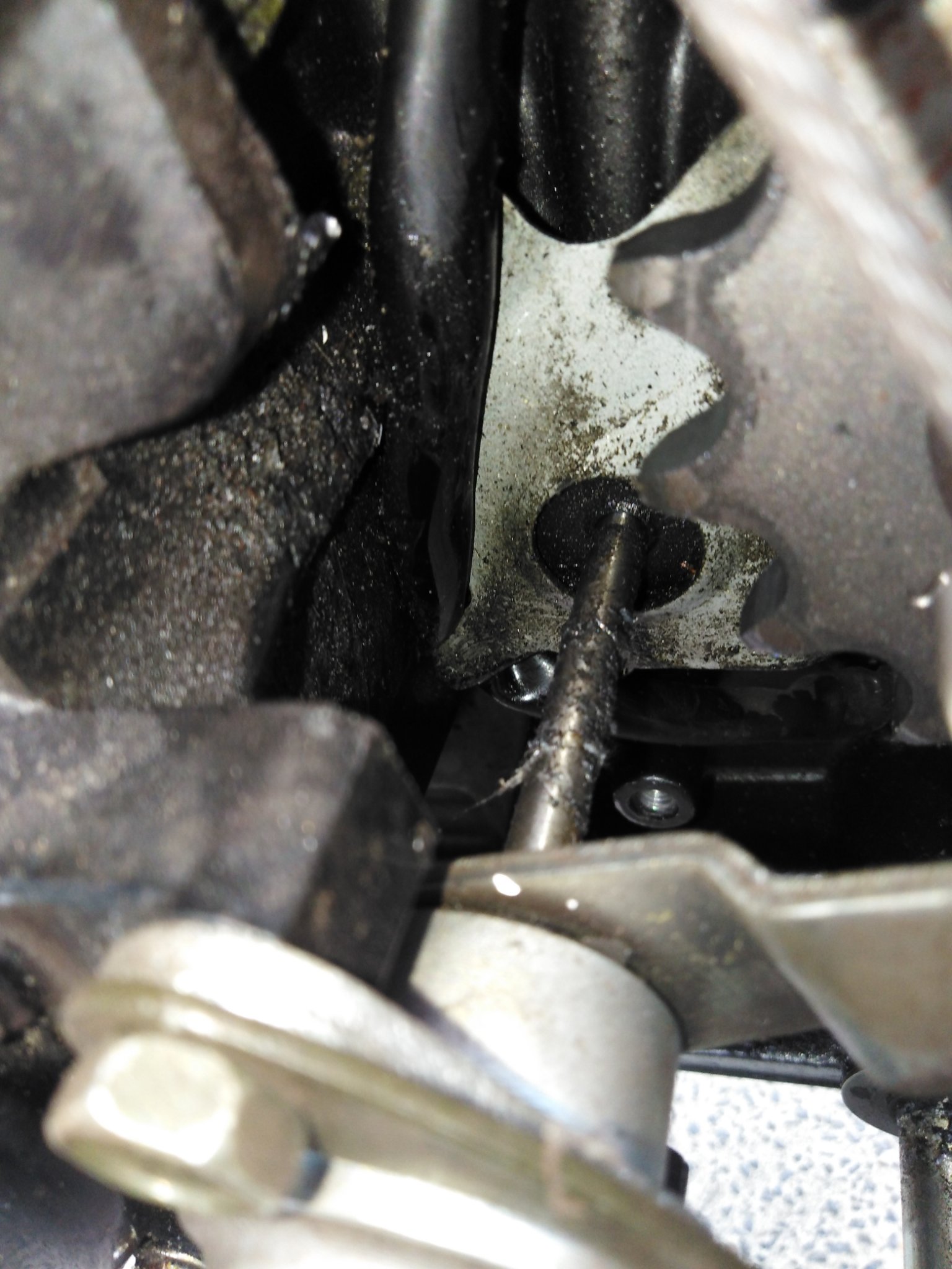

Naja, eine Ferndiagnose ist meist schwierig. Aber als die Kette vom Ritzel lief, hat es auch das Sicherungsblech vom Ritzel beschädigt. Dies sollte auch erneuert werden, ist eh nur Cent-Kram und sollte nicht zu deinen Lasten laufen.

aber als die Kette vom Ritzel lief, hat es auch das Sicherungsblech vom Ritzel beschädigt.
Denke das ist die Stelle wo das Blech vorher hoch gebogen war. Jetzt ist es bestimmt an einer andern Stelle hoch gebogen... (Hoffentlich ist es überhaupt gesichert...) :roll:
Gruß Ralf
Klar, geht mir nur grob darum, worauf ich achten muss und was ich vielleicht übersehen habe. wo befindet sich denn das Sicherungsblech?
🤔 Keine Ahnung, was du meinst 😅

Irgendwie zweifle ich daran, dass überhaupt ein Niet oder Schraubschloss verwendet wurde. Entweder müssten beide Verbindungen gleich schlecht gemacht worden sein und gleichzeitig den Geist aufgegeben haben oder er hat ein Clipschloss verwendet. Eine Seite der Verbindung gibt doch zuerst auf und die andere sollte noch zumindest in Teilen an der Kette hängen.
