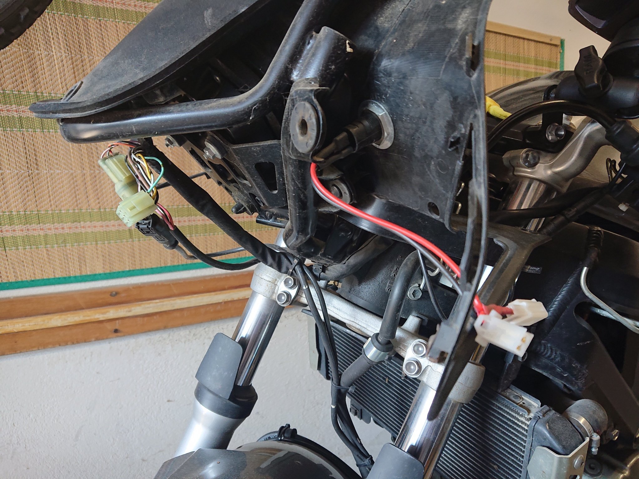

Ich hab das schonmal gemacht, um ne Steckdose fürs Navi anzubauen, zerlegen und zusammenbauen ist keine Hexerei.
An der inneren Seitenverkleidung anfangen, die dann nach vorn arbeiten. Das Cockpit ist drinnen geklipst, wenn ich mich da richtig erinnere. Das war bisschen Fummelig beim Zusammenbau.
Aufpassen, dass am Ende keine Kabel eingeklemmt sind.
Scheinwerfer blieb glaub ich drin und hat ne Steckverbindung.
Siehe Bild.

Ich hab nicht auf die Uhr geschaut und auch noch anderes nebenbei gemacht, aber länger als eine halbe Stunde hab ich fürs zerlegen nicht gebraucht. Außerdem hab ich die Scheibe auch noch abgeschraubt, was eigentlich unnötig war.
Trau dich einfach, dass kriegst scho hin.
