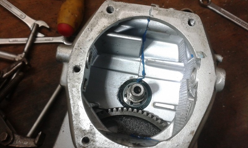

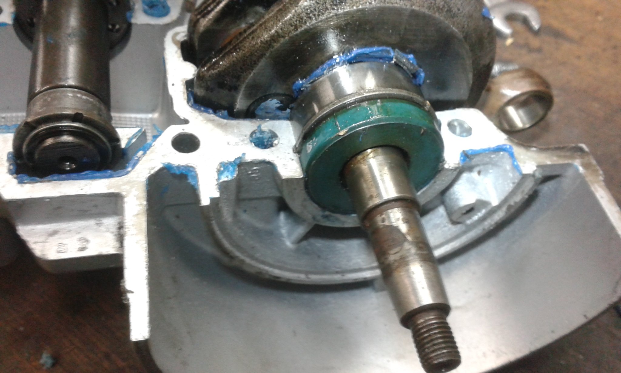

Gedichtet hat es bei mir immer gut. Problem ist das es dauer elastisch ist. Der Überschuss drückt sich aus der Fuge und bildet innen einen Wulst (macht jede Dichtmasse). Allerdings hält die bei Hylomar nicht und geht ab. Das findet man dann im Ölsieb ( so bei meiner seligen CB250 die ich später nochmals zerlegen musste)
Bei Mastron (und anderen) bleibt es hängen.

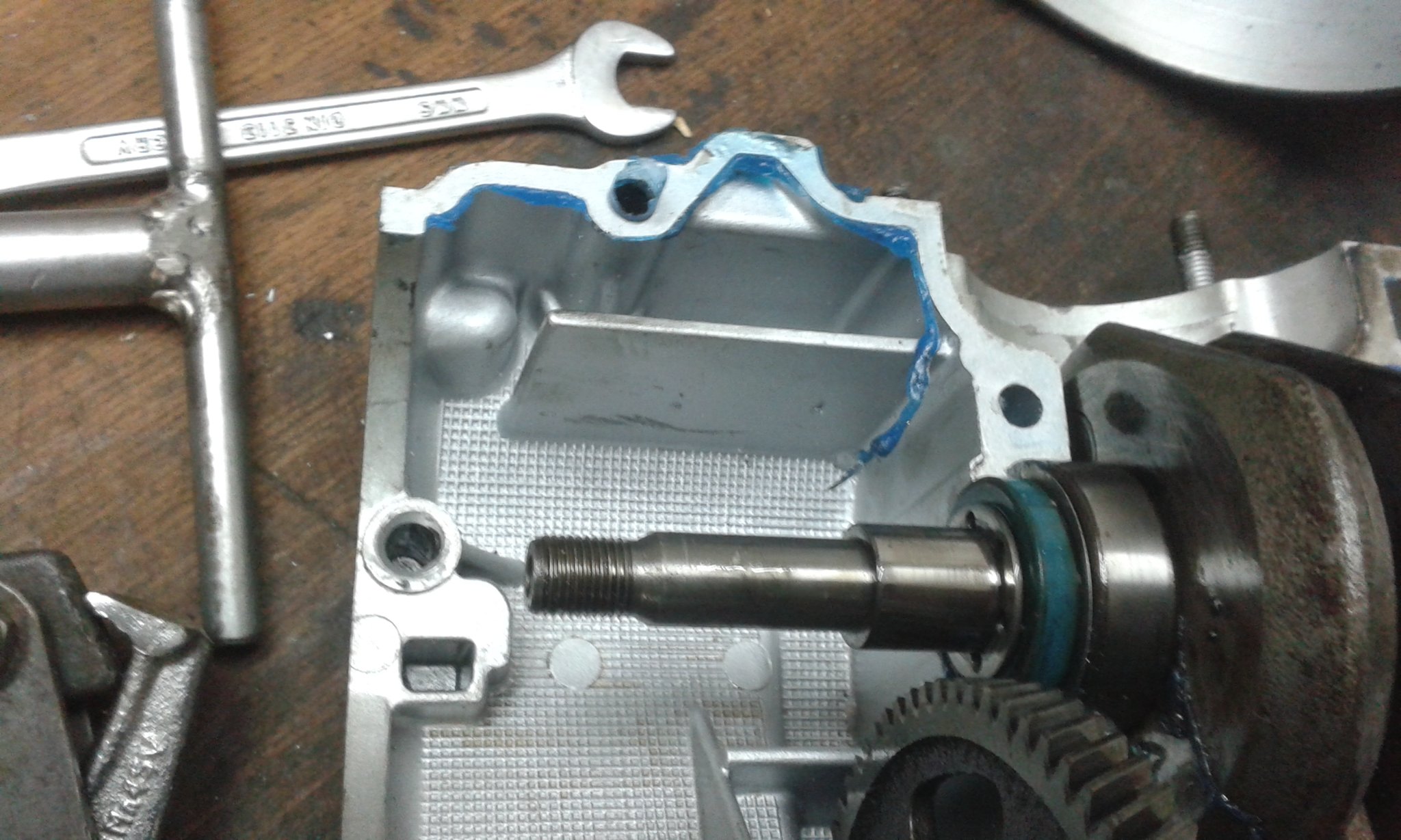

Hier Bilder eines gebrauchten Mofa Motors wo jemand arg übertrieben hatte (nicht ich). Aber man sieht das es ab geht.
Wenn der dickere O-Ring da ist probiere ich den aus.

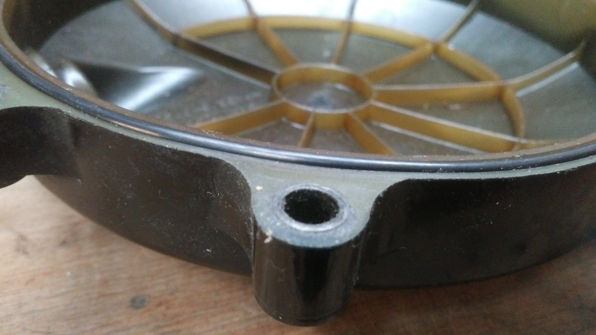

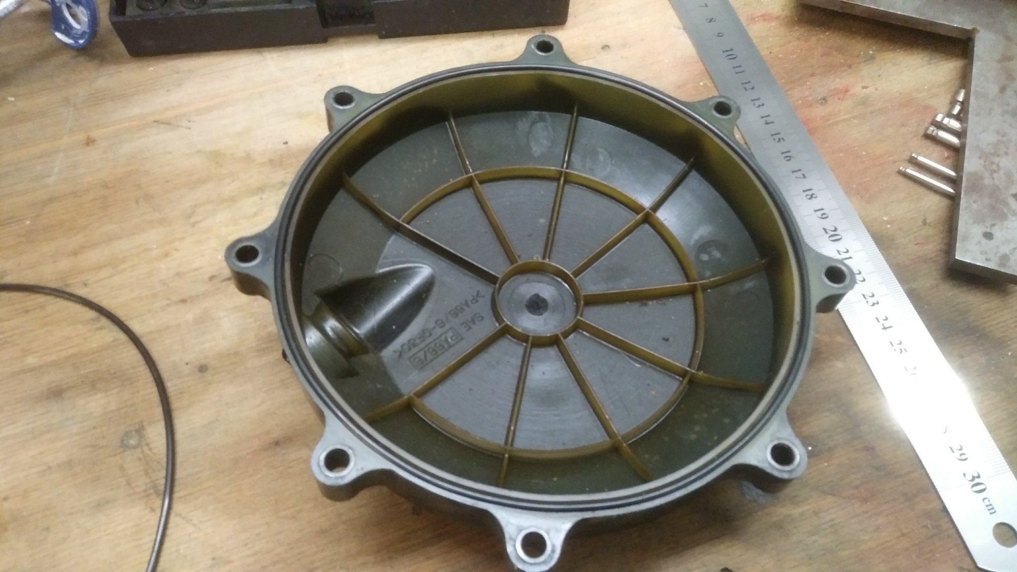

Beitrag von Dieter » 03.12.2020 19:39

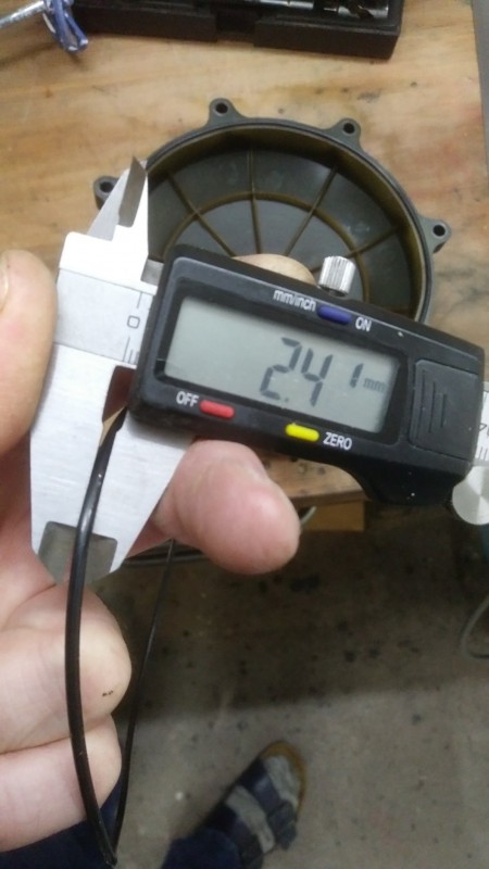

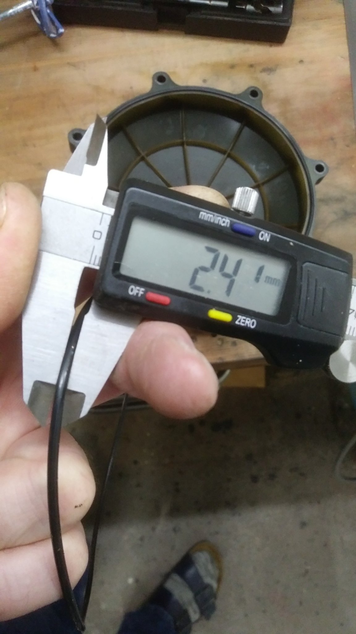

Heute gekommen. Der Ring ist faktisch nur 2,4mm passt super. Die Nut ist breit genug. Damit sollte jeder Deckel dicht zu bekommen sein OHNE zusätzlich Dichtmasse drauf zu machen.
Werd ich bei Gelegenheit mal montieren am WE.
Auf dem 1. Foto täuscht das. Er liegt tiefer in der Nut als es aussieht. Hab es flach aufgelegt. Wenn er am Deckel montiert wird bekommt er Vorspannung und gut.
20201203_191707_copy_2080x1170.jpg20201203_191651_copy_2080x1170.jpg20201203_191830_copy_1170x2080.jpgScreenshot_2020-12-03-19-32-12-1_copy_851x540.png
Das sieht ja schon mal echt gut aus, bin mal gespannt was du berichtest.
