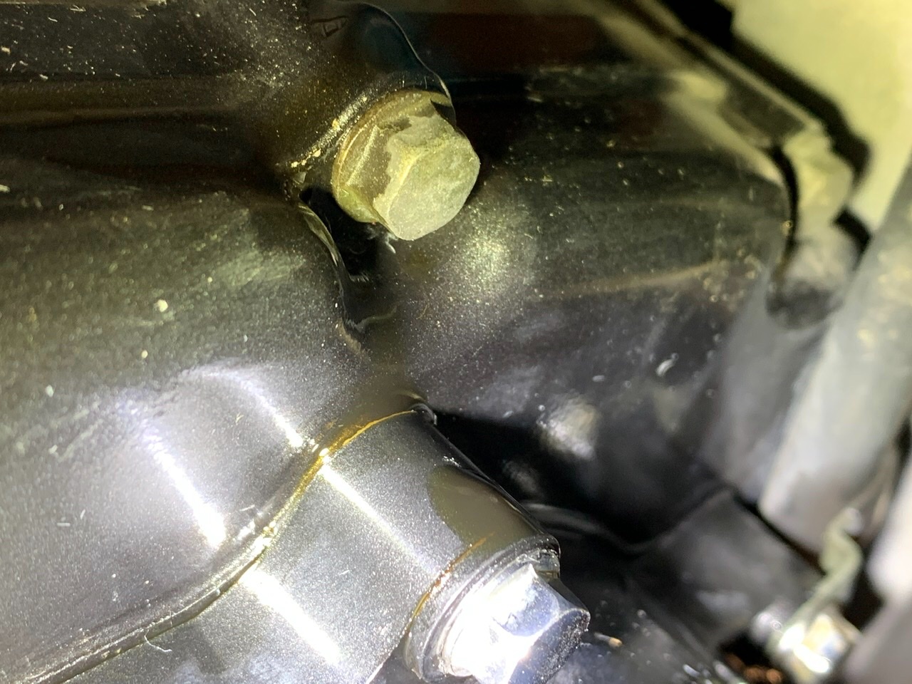

Hallo!

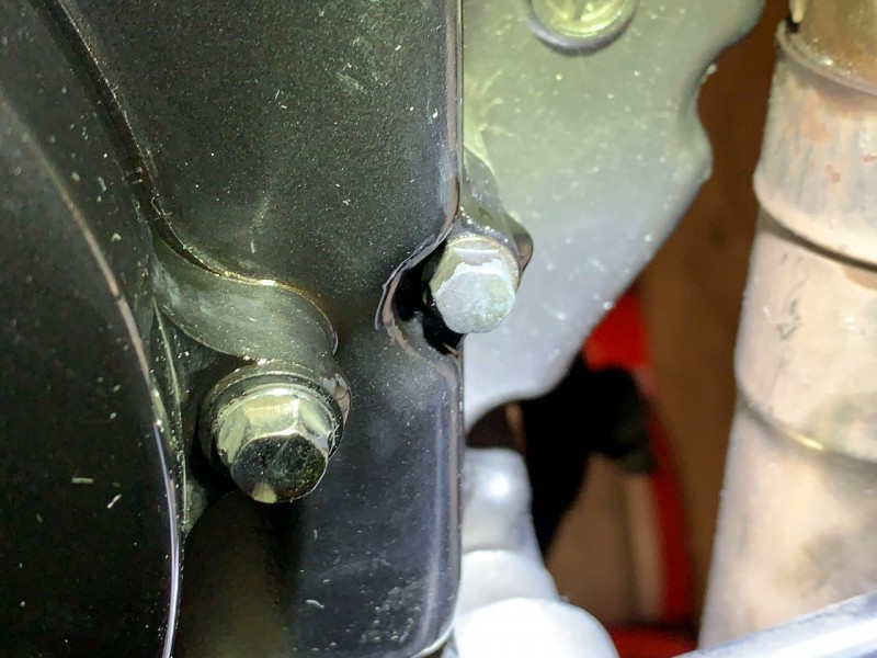

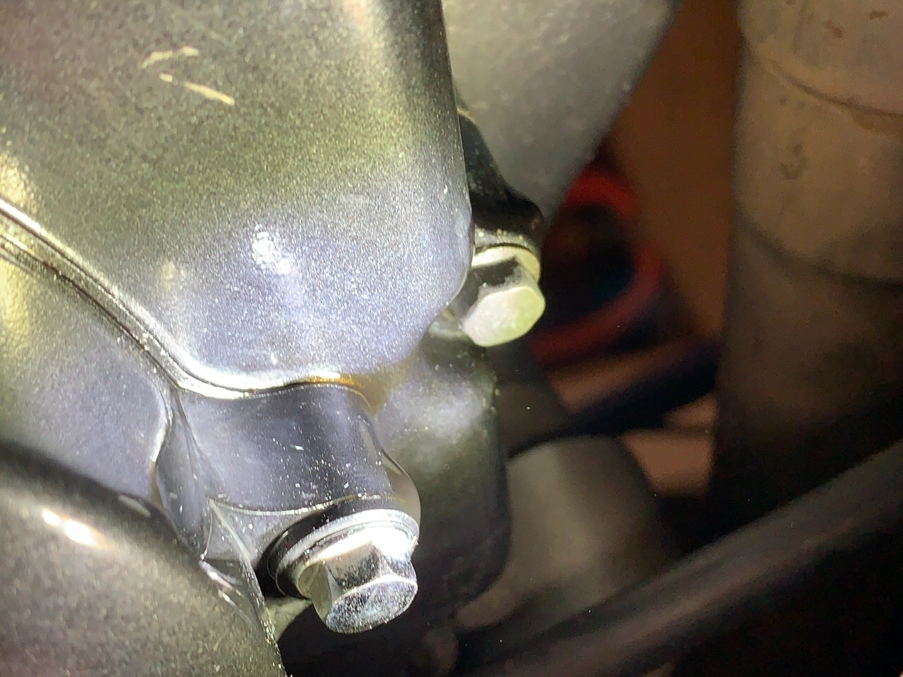

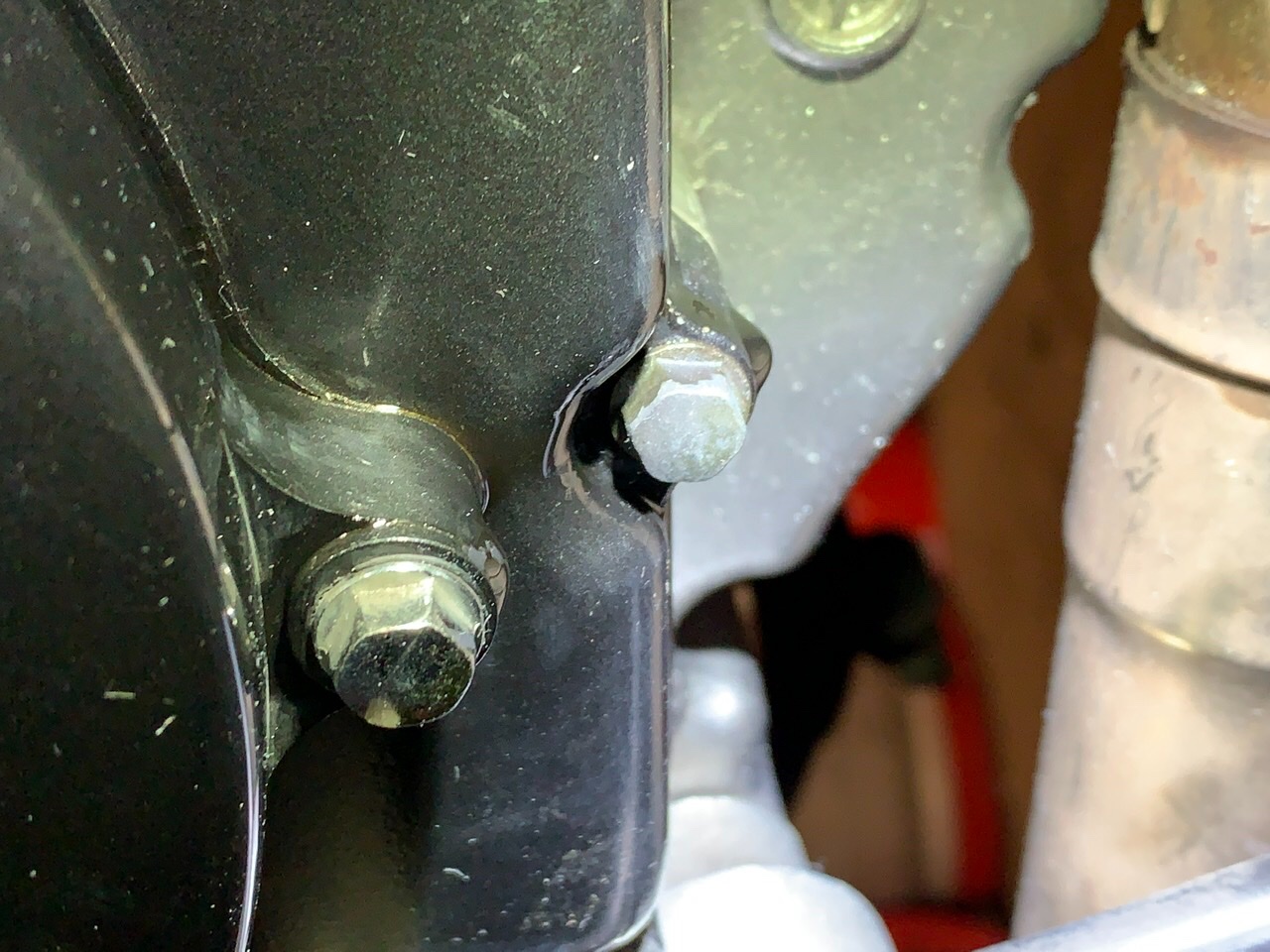

Schon seltsam, den ganzen Sommer ist meine SV Knubbel furztrocken und jetzt im Winterlager beginnt sie zu lecken.
Hatte alles sauber gemacht und nach 2 Tagen schaute es so aus wie auf den Bildern.
Schaut für mich so aus, als ob es aus dem Schraubenloch einer Schraube des Kupplungsdeckels leckt.
Ölwechsel steht eh an, also neue Kupplungsdeckeldichtung und fertig?
Gibts da qualitative Unterschiede?
https://www.ebay.de/itm/Kupplungsdeckel ... SwVrNfrE7f
https://www.ebay.de/itm/Athena-Kupplung ... %3A2334524
Macht es Sinn, bei einem km-Stand von 46.000 die Kupplungsscheiben gleich mit zu tauschen?

Meine Meinung:
Neue Dichtung reicht.
Die Beläge laufen in einem Ölbad. Wenn die Kupplungsleistung nachlassen sollte, dann erst mal nur die Federn tauschen.
Meine Kupplungsbeläge haben bei 70000 immer noch top ausgesehen.

Ich würde auch nur die Dichtung wechseln wenn du bisher keine Probleme mit der Kupplung hast.
Die meisten "Probleme mit der Kupplung" kommen zudem bei solch niedriger Laufleistung :wink: von einer nicht optimal eingestellten Kupplungsschnecke und/oder schwergängigem Kupplungszug.

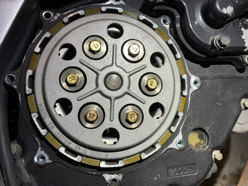

Bei knapp 50tkm kann man schon mal nen Blick in die Kupplung werfen wenn man will. Beläge und Federn* waren bei mir auch kein Thema, aber die Rattermarken in den Alu-Metallteilen (Korb und Kern) verhindern irgendwann eine saubere Betätigung.

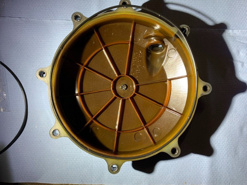

So, habe heute mal Öl abgelassen und den Deckel runter genommen.
Die oben verlinkten Dichtungen sind die Falschen, meine Knubbel hat da auch einen O-Ring verbaut.
Die Schrauben waren mit kräftig Schraubensicherung eingesetzt, muss das so?
Vom Motorgehäuse löst sich etwas die Beschichtung, kann die Undichtigkeiten daher kommen?
In dem verlinkten Thread steht was von Hülsen, die Plan sein sollen, was ist damit gemeint?
Sind 10 Nm richtig für den Kunststoffdeckel?

10Nm sind richtig. Das die Farbe etwas ab geht ist normal, aber nicht der Grund der Undichtigkeit. Wahrscheinlich war der schon mal was undicht. Deshalb die Dichtmasse. Braucht man sonst nicht.
Schick mir die Adresse per PN dann geb ich den in die Post.
Die oben verlinkten Flächendichtungen sind schon richtig. Die sitzen hinter dem großen Deckel und sind bei Knubbel und Kante gleich. Die werden aber normal nicht undicht. Wenn du den kontrollieren willst muss auch das Kühlwasser abgelassen werden.

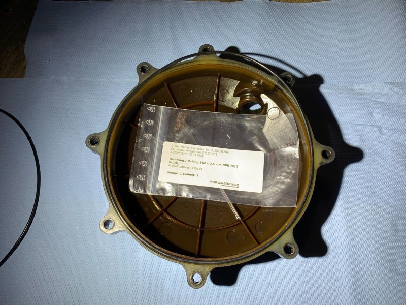

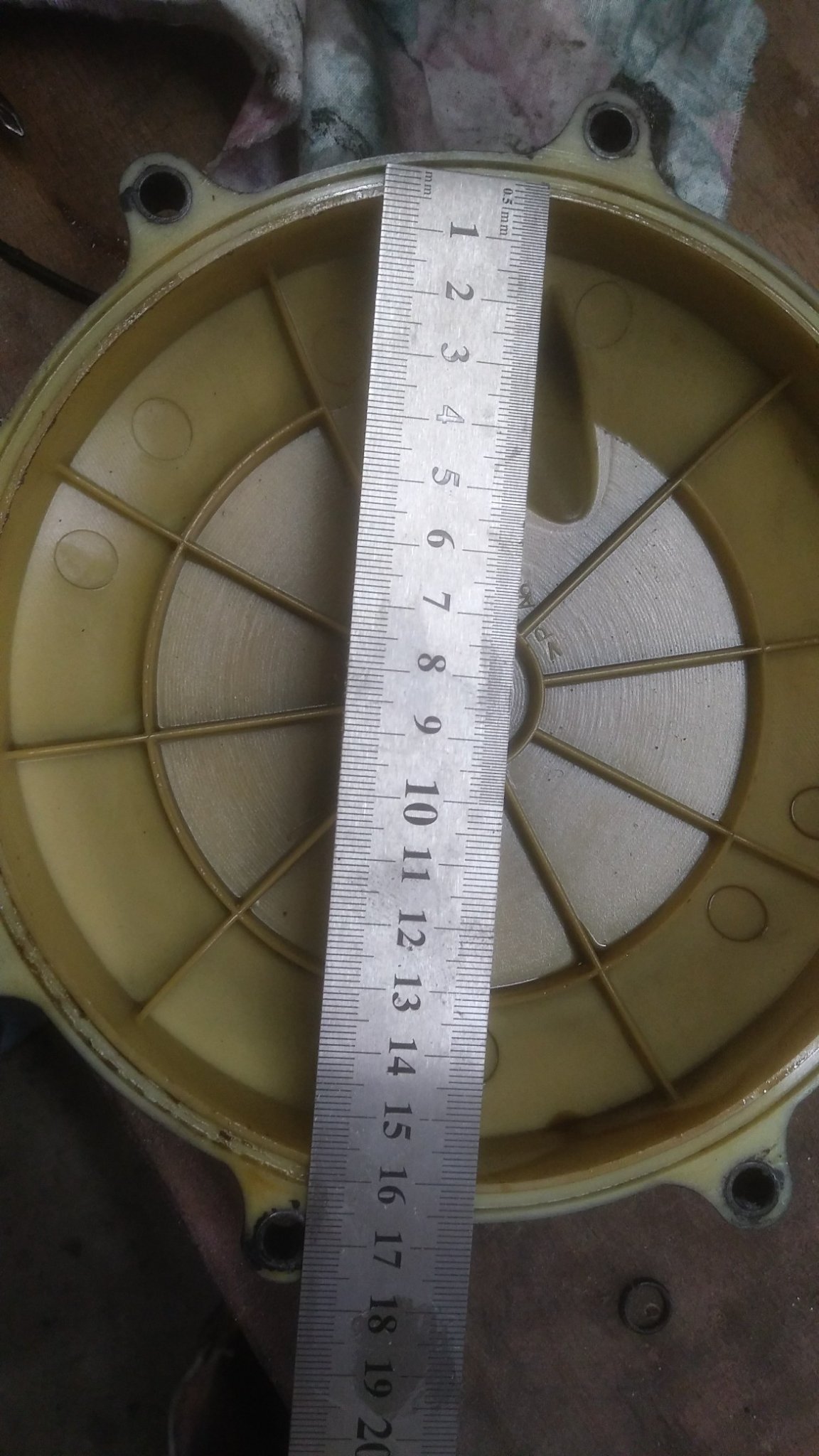

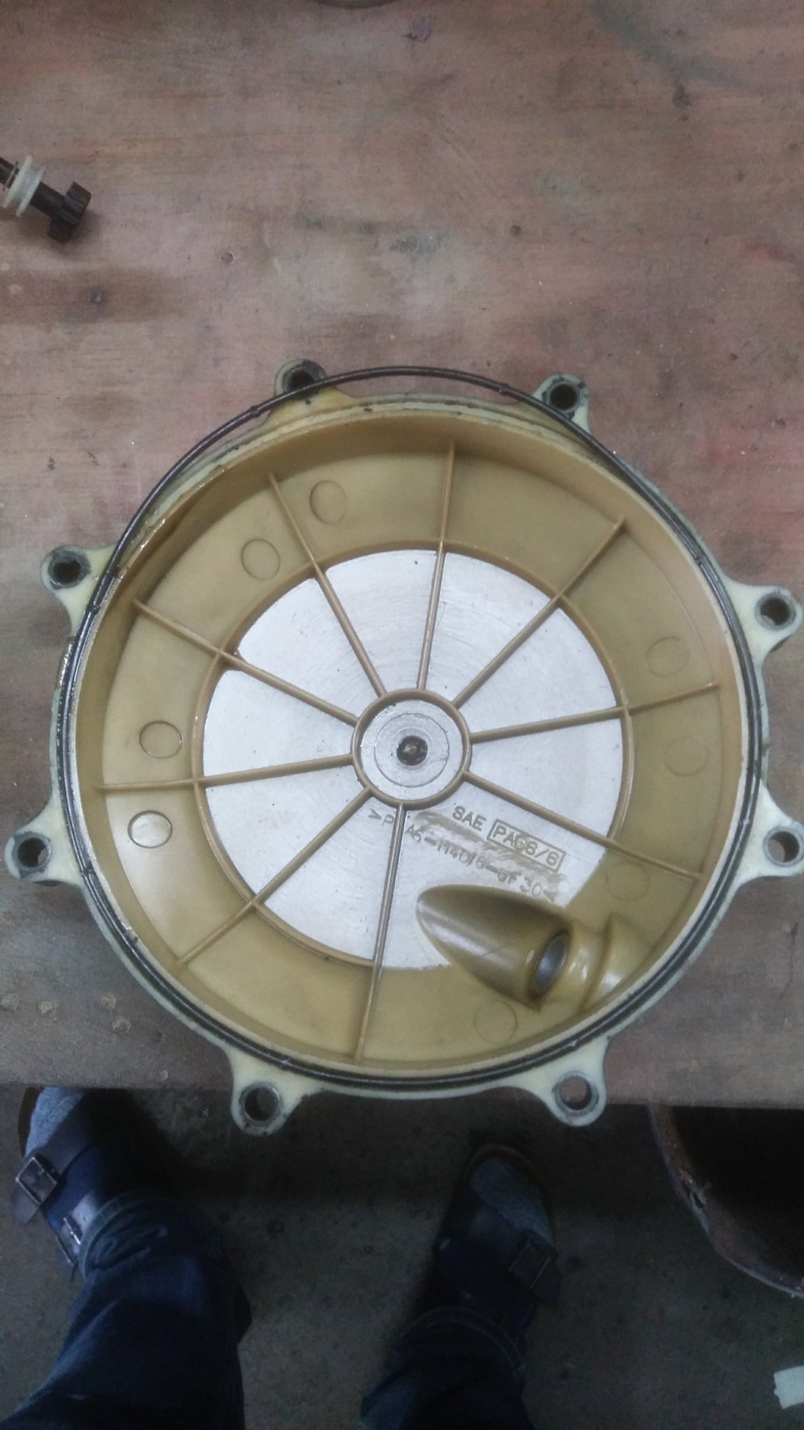

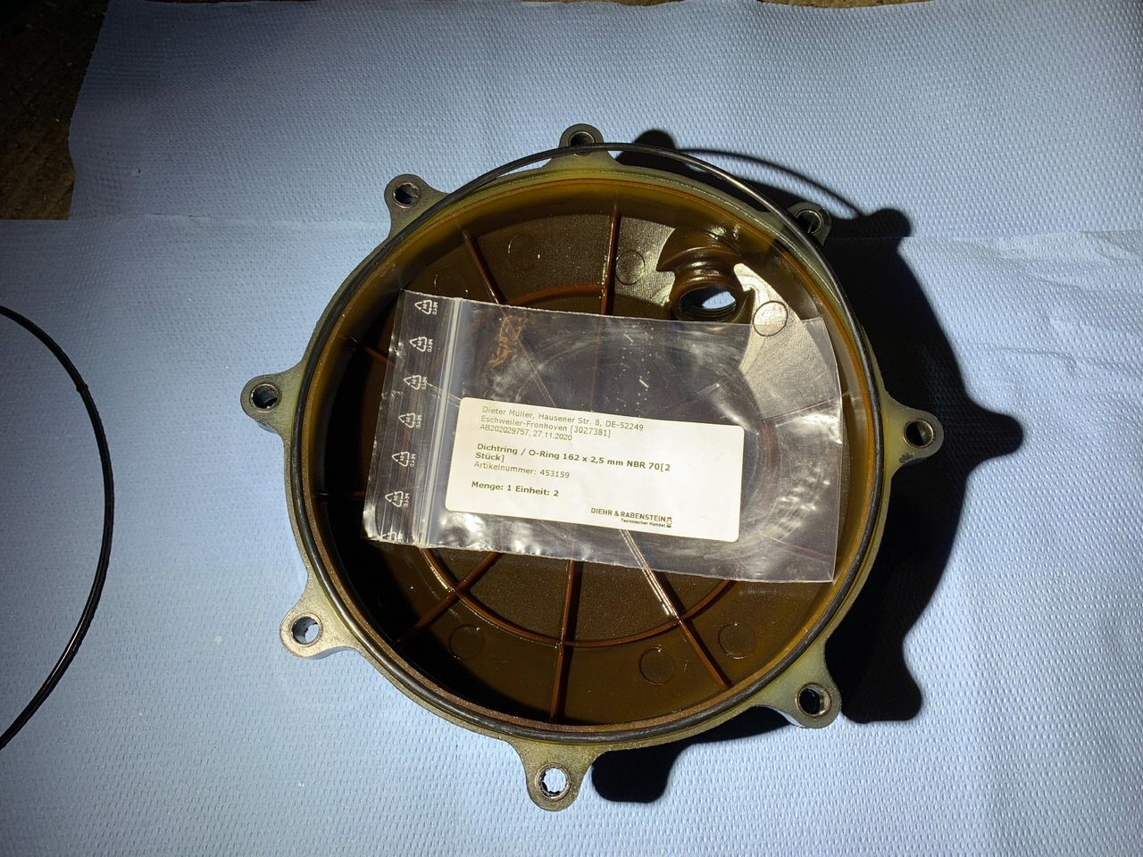

Wollte heute mal meine SV wieder zusammen bauen, allerdings erscheint mir der O-Ring in 162 x 2,5 sehr lang.
Bekomme ihn nicht in die Nut gelegt.
Was mich noch mehr wundert - der O-Ring der verbaut war, schaut auch so lang aus.
Der Deckel kann ja nicht eingelaufen sein.... :oops:
Hat jemand eine Idee?
Viele Grüße
Maik

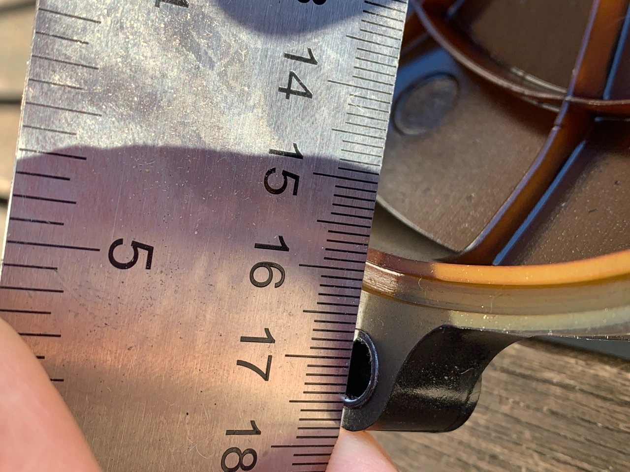

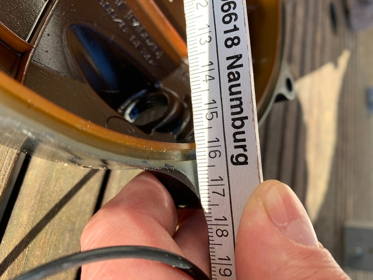

Das der alte gebrauchte original bei der Demontage "zu lang" ist liegt daran das er scheinbar etwas Öl aufnimmt und deshalb länger wird.
Zur Montage hab ich dann immer festes Fett in die Nut gemacht und den original Ring damit fixiert. Das geht.
Genau das hab ich mit dem Dickeren auch gemacht
(nee hab ich nicht, hielt bei mir "so gerade" so in der Nut)
Das sieht viel aus. Ist aber nur minimal. Der dickere hielt bei mir aber auch so in der Nut. Nominell ist er mit d162 innen an der Nut exakt der richtige. Kannst an deinem Deckel messen. Ob sich die Fa. beim Eintüten vertan hat kann ich nicht sagen. Denke aber nicht.
viewtopic.php?f=4&t=110772
Da in den Bildern siehst du den in der Nut. Aber hast recht. Ich musste etwas fummeln um ihn in die Nut zu bekommen für das Bild. Das er da bleibt.
Alternativ könntest du den 160x2,5 verbauen. Da ist aber das Gummi 6mm kürzer (Mathe: 2mm x Pi).
https://www.ebay.de/itm/Dichtring-O-Rin ... Swyv9fNTdh
Den hab ich jetzt mal bestellt um zu gucken ob er "besser" wenn auch nominell "falsch" ist.
Test:Leg den Gummi mal in den Kühlschrank oder Gefrierfach. Nur zum Test. Kunststoffe (und Gummi) haben eine starke Ausdehnung/Schrumpfung bei Temperatur Änderung.
Aber es geht auch ohne!

Auch mit Gefrierschrank ist da nichts zu machen.
Hat es bei deiner Knubbel problemlos gepasst?
Nicht dass die sich beim Packen wirklich vertan haben.
Ansonsten bestelle ich mal die Kürzeren....

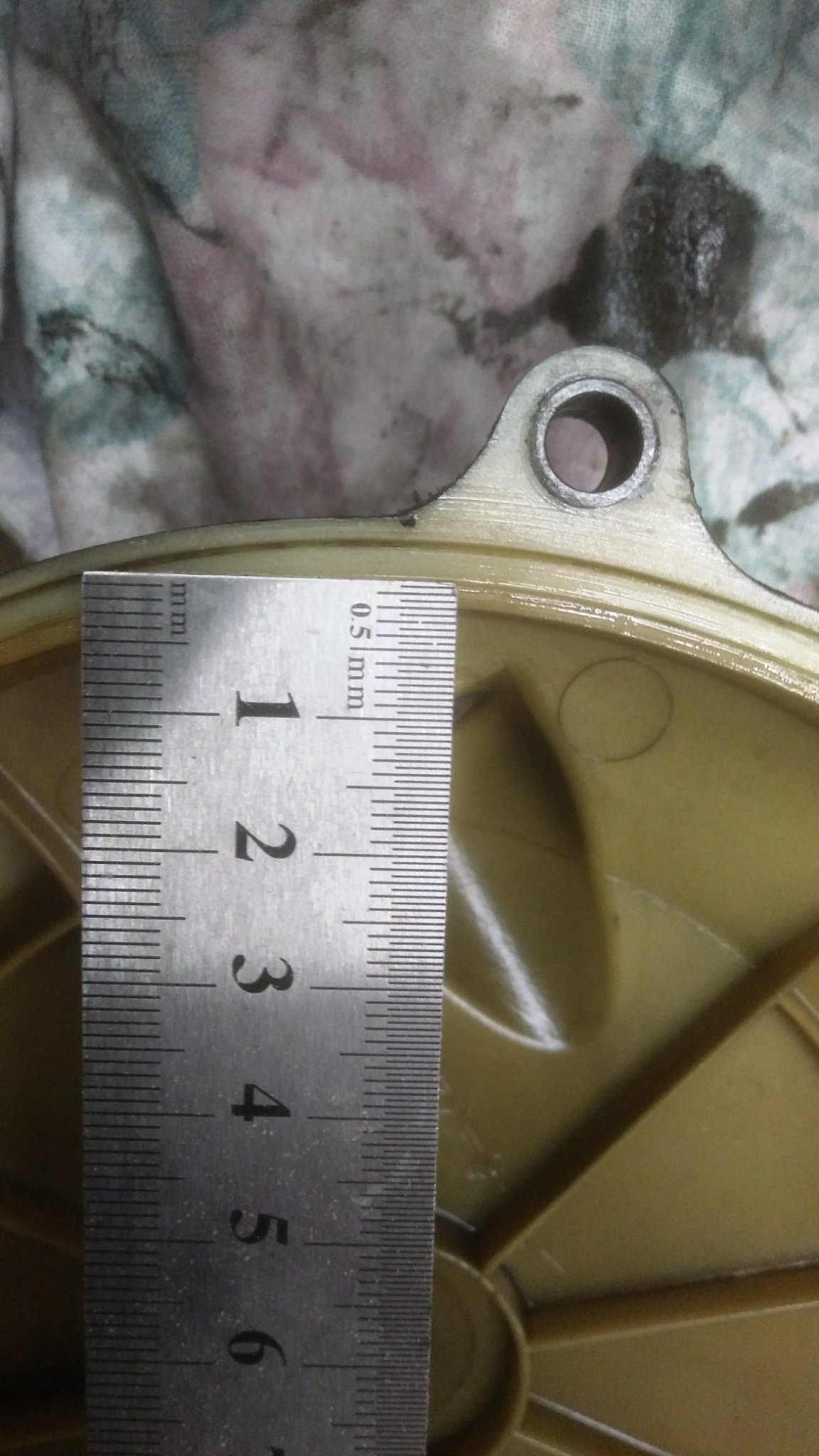

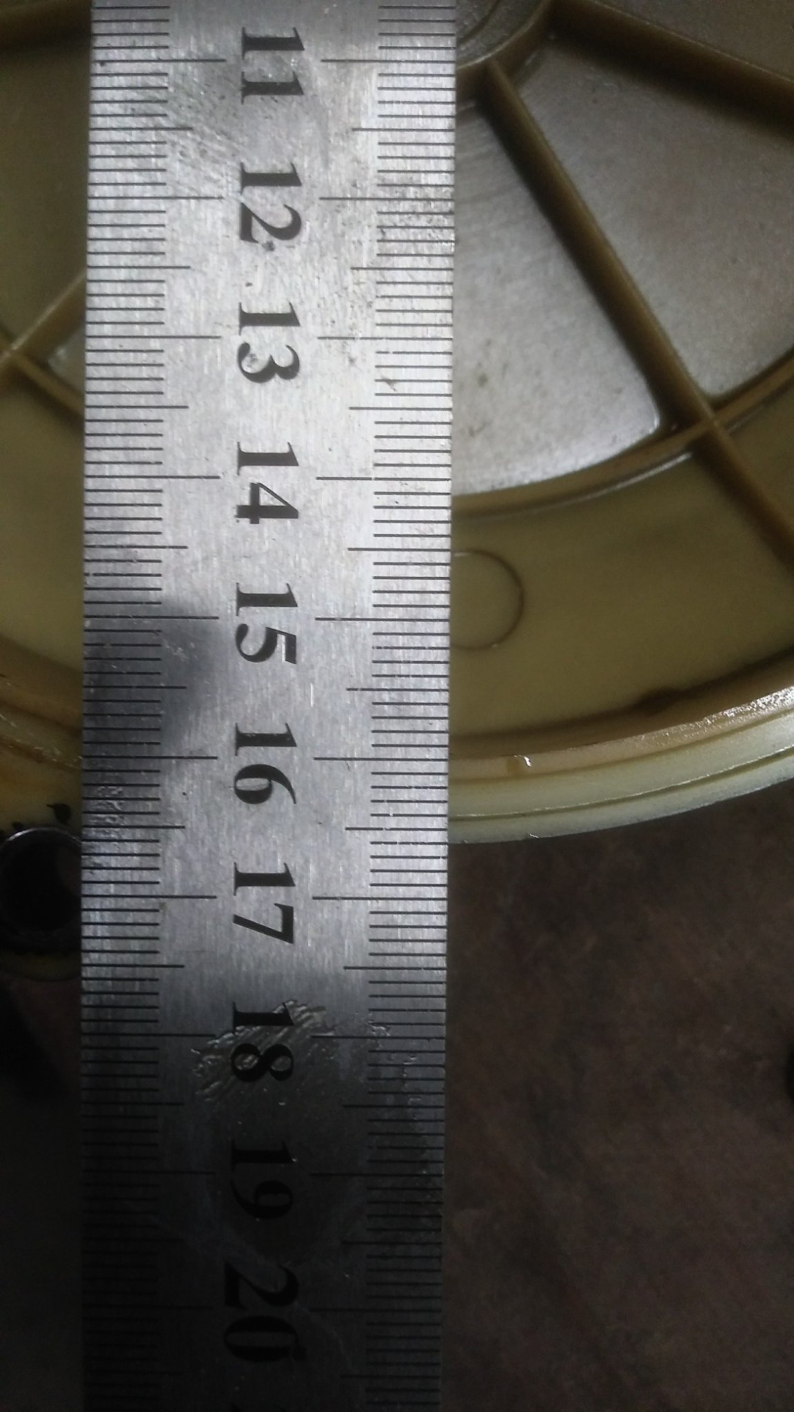

Mein Messschieber geht nur bis 150 mm.
Mit dem Zollstock schätze ich Nut Innenkannte: 160 mm
und Nut Aussenkannte 165 mm beim Kupplungsdeckel.
Worauf beziehen sich die Angaben der O-Ringe?
Die Mitte? Dann wären die 162 mm ja eigentlich perfekt...
160 mm Durchmesser Innenkannte entsprechen einem Umfang von 50,26 cm.
Den O-Ring über einen Zollstock gelegt messe ich ohne Spannung 25,5 cm, also mehr als 51 cm Innendurchmesser.
Vielleicht doch der O-Ring falsch gepackt?

O-Ring Innendurchmesser x Dicke
Der passt da rein. Guck das er schön am Aussenrand anliegt. Probiere es auf ner geraden Fläche (Tisch) wenn er sitzt kannst du den Deckel hochheben und er bleibt in der Nut
Ich hab halt noch nen losen Deckel hier. Ich hab den in 160 jetzt geordert und probiere ob der besser ist.
Beiträge: 15679
Re: SV 650 S verliert Öl - Kupplungsdeckeldichtung? Kupplung gleich mit machen?
Beitrag von Dieter » 27.02.2021 14:20
Ach ja. Der Original ist immer gebraucht zu lang

Keine Chance, die werden doch den Kupplungsdeckel nicht
noch geändert haben, so kurz vor Modellwechsel?
